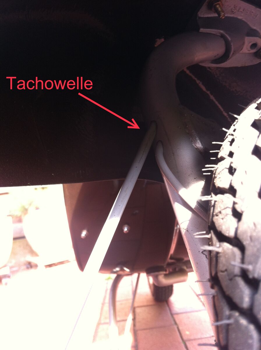

    habe dank dem einen super bebilderten thread hier grob verstanden, wie ich beim tachoeinbau vorgehen muss. (habe eine alte v50 spezial - bj '72).
    das einzige "loch" das für die tachowelle infrage kommt, ist ja das ca. 1cm unterhalb von dem, wo der bremszug rauskommt. hab ich das richtig verstanden?
    draht durchgezogen - alles wunderbar, nur passt die dicke "hülle" partout nicht durch. auch wenn mans von außen probiert. entweder loch zu eng oder die hülle zu dick - wobei sie ziemlich denselben umfang hat wie der bremszug.
    was mach ich falsch?
    wäre um hilfe dankbar :whistling:
    lg flockey

    Moin flockey,
    sowohl bei meinen PK's, als auch bei meiner 50N gehen die Tachowellen durch die oberen der beiden Öffnungen der Gabel (siehe Bild).
    Ich hab jetzt nicht nachgemessen, ob sich der Umfang der Öffnungen unterscheidet, aber vielleicht liegt darin dein Problem.
    Viele Grüße,
    Kätchen

    sodala, ja, das war das problem!
    keine ahnung, warum der vorbesitzer den bremszug falsch "durchgefädelt" hat ?( ...
    DANKE jedenfalls!!!
