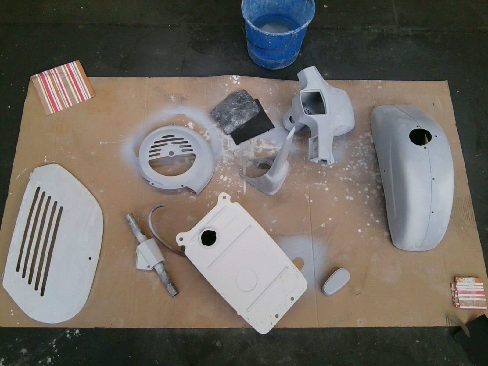

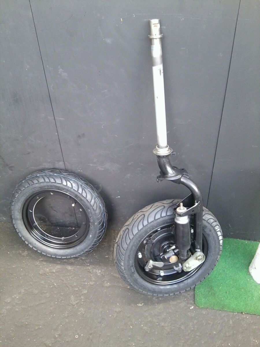

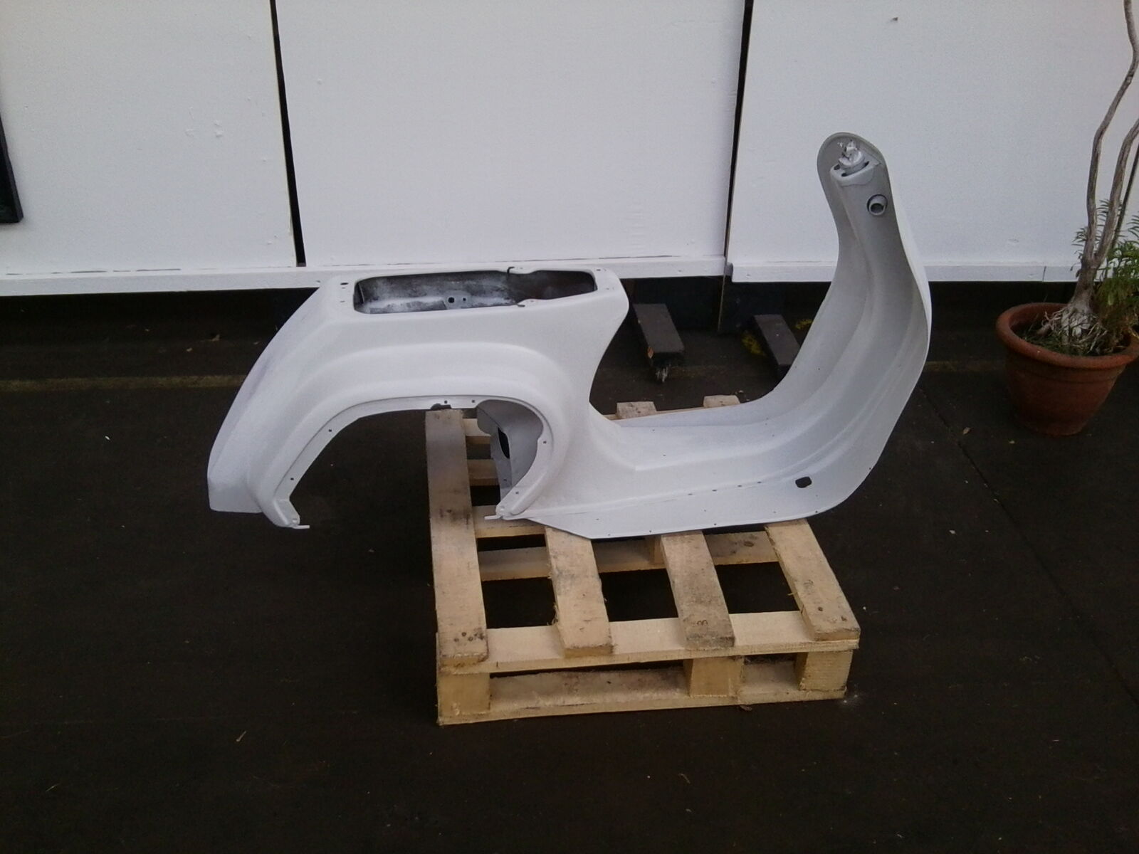

    es geht weiter, motor ist zusammen, fahrwerk lackiert, rahmen grundiert und seit 3 tagen bin ich am schleifen...wird irgendwie nicht meine lieblingsbeschäftigung.

    Hast du die Gabel schwarz lackiert oder ist das Hammerschlag? Gefällt soweit. Stell doch auch ein Bild von der Frontalansicht ein.

    gabel sowie sämtliche fahrwerksteile sind mit brantho korrux 3in1 mit der pistole lackiert.

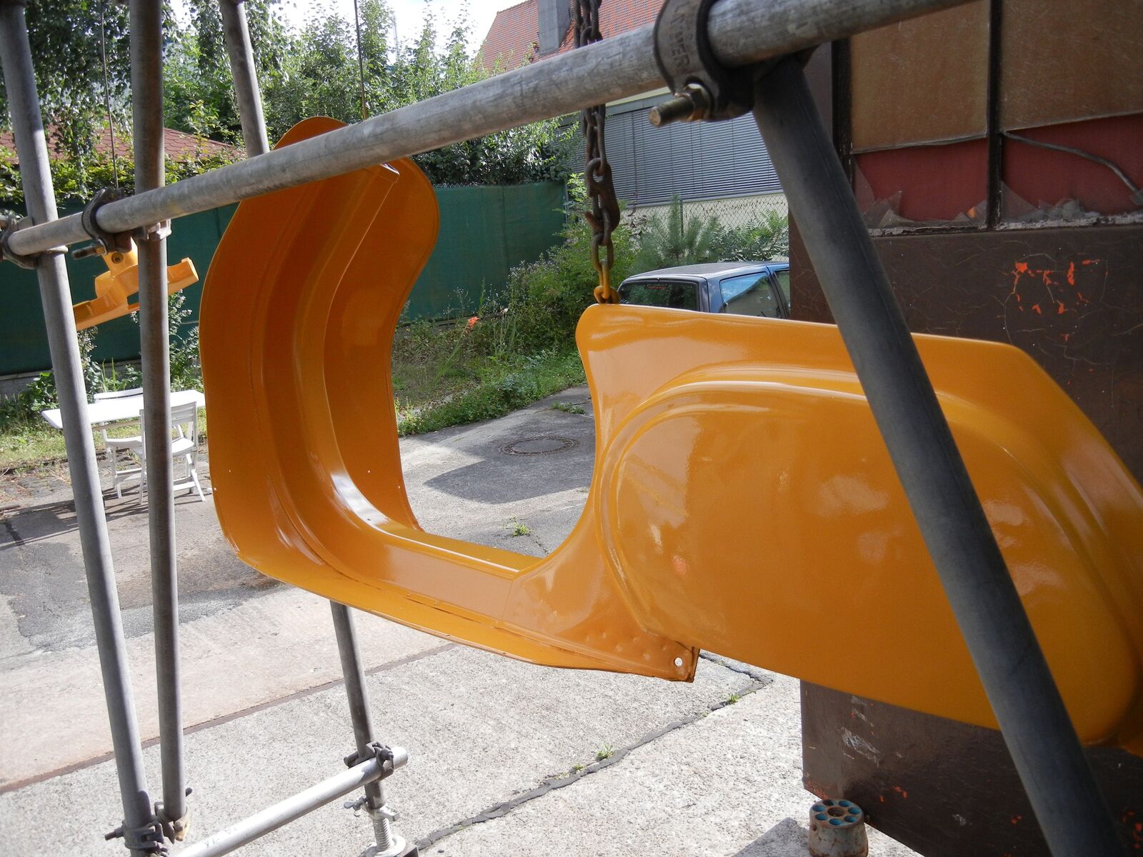

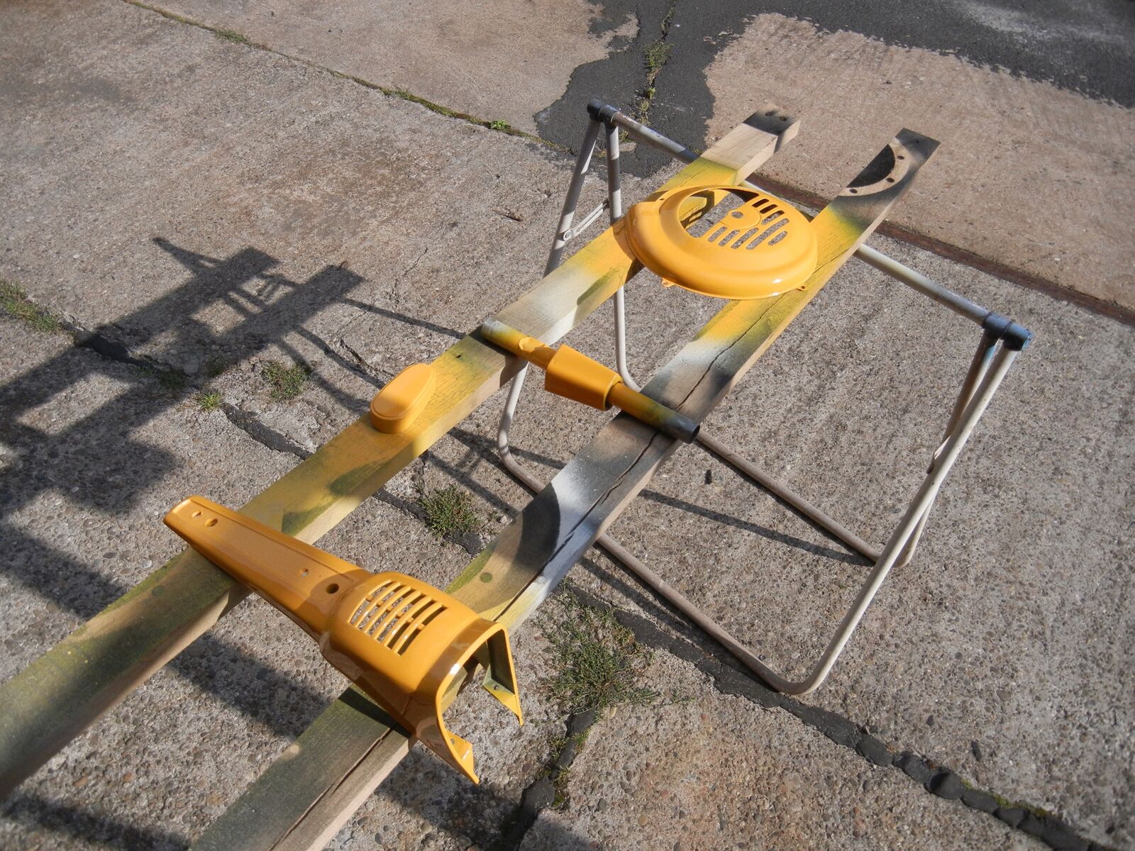

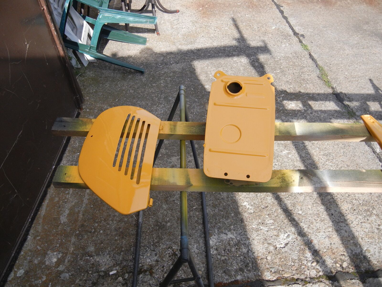

    heute bin ich nach den ganzen schleiforgien endlich zum lackieren gekommen.
    ist eigentlich ganz gut geworden...nur leider hat jede fliege in näherer umgebung den rahmen als landebahn misbraucht.
    eine fette fliege ist übers halbe heck gelaufen bevor sie entschlossen hat sich schlafen zu legen und viele seiner freunde haben es sich auf dem trittbrett bequem gemacht. X(

    Hm. Staubeinschlüsse wegpolieren okay aber fliegen.. :) schaut aber Gut aus. Die Farbe ist gut!

    Wie nennt sich diese Farbe? Wirkt so wie gold-gelb-orange :D

    ich glaube melonengelb,oder??

    Die Farbe gefällt mir sehr gut, ausser dass man am 1. Bild (mit Farbe) die Seitenklappe noch sieht. Ich dachte du hast sie gecleant?
    mfg
  • Hassla
    2,876
    563
    Frankfurt
    PK50XL2 Elestart; PK50S; PX200E Elestart GS
    • August 8, 2012 at 11:16
    • #38
    Sieht gut aus!
    Mediakreck Wenn du genau hinschaust, dann siehst du dass die Seitenbacke clean ist und dass das nur die Erhebung darstellen soll wie sie eine richtige V50 hat.
