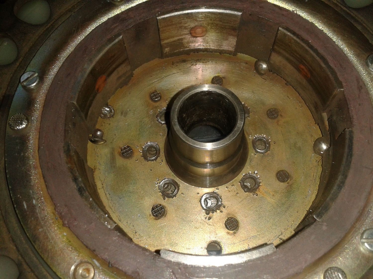

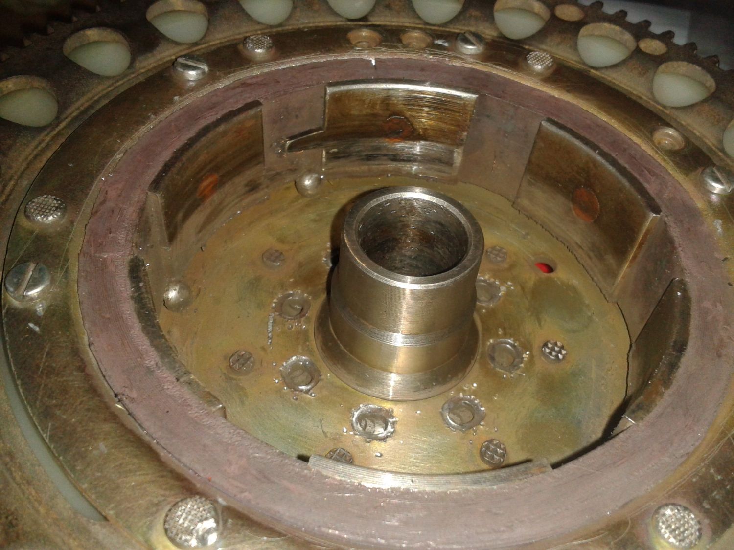

    Moin moin,
    meine Vespa PK 50 xl Automatik
    VA52T ist liegen geblieben:-(
    Fehler ist gefunden....durch einen defekten Pick up vermute ich das die Zündaussetzer die Nieten des Polrades abgeschert haben.Musste ja mit dem stottern des motors und max 30 km/h noch 20 km fahren....(davon 15 geschafft).
    Nu ist die frage......kann ich die beiden Teile durch Schweißen wieder zusammenfügen?????und wenn ja....wo genau steht da meine Nut ....????
    Grüße chris

    Ist zwar schon ewig her, aber mir ist das gleiche passiert. Ohrenbetäubender Lärm, plötzlich leise, Motor noch ein bisschen gelaufen, dann aus. Die abgescherten Niten haben mir dann noch die Pickup zerstört.
    Hab das versucht zu schweißen, hat funktioniert. Die richtige Lage hab ich mir angeschaut und markiert.
    Ob das hält? Ich werde es sehen! Unwucht? Kann ich auch nichts dazu sagen. Da ich alle Nieten versucht habe gleichmäßig zu schweißen, denke ich, wird es schon funktionieren.
