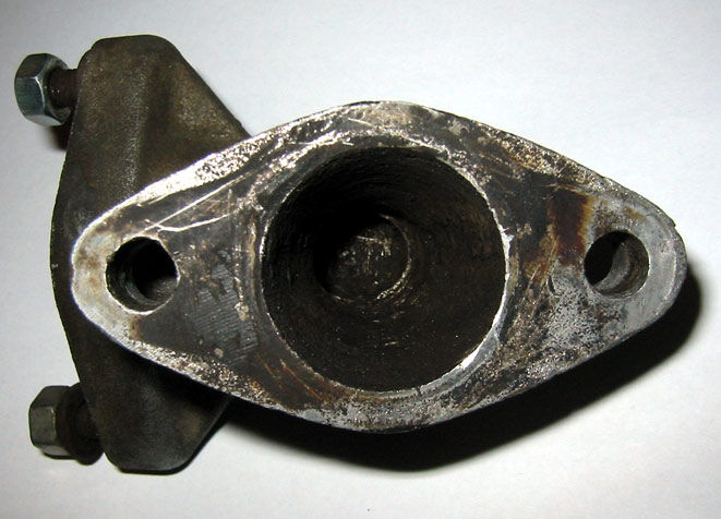

Die 40km/h Versionen wurden relativ einfach über den Auspuffkrümmer gedrosselt und sind ansonst baugleich mit den normalen 50km/h Vespas.
Die Drosselung im Auspuffkrümmer ist auf dem angehängten Bild zu erkennen: der Krümmer verengt sich sehr stark in der Mitte.
Abhilfe schaffen kann man hier,
1. Da der Krümmer dickwandig und aus Aluminium ist, dürfte ein Auffräsen bzw. Aufbohren relativ leicht möglich sein. Einfach von beiden Seiten den Krümmer innen ausweiten, darauf achten dass man keine scharfen Kanten hinterlässt sondern schöne Rundungen im Knick hinbekommt.
2. Einen anderen Krümmer kaufen
Damit sollte die Vespa dann ihre 50km/h laufen.
