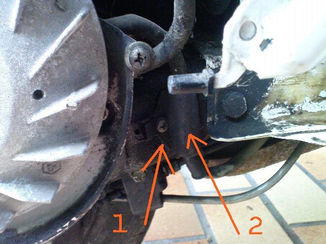

    Würde mal das Bordnetz vom Fahrzeug trennen,
    damit du den Fehler mehr eingrenzen kannst.
    Hier das Foto damit nicht direkt die Nächste frage kommt. :D
