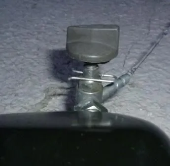

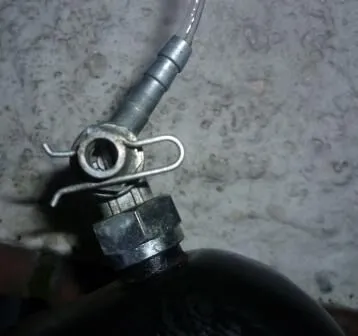

    Hat jemand ein Bild vom Benzinhahn mit Verbindungsstange der XL2 im eingebauten zustand ?
    Bei mir fehlt das Gestänge..also nur der runde Knopf aussen ist noch da und ich kann den Sprit so nicht abstellen.
    Kann mir aber nicht erklären wie das Gestänge aussehen soll und wie man es einbaut. Das Loch im Blech vorne für den Knopf ist höher als der Vergaser dahinter.
    Wenn ich da ein gerades Gestänge rein stecke lande ich im nichts... ?(
    Hat jemand noch so ein Gestänge rumliegen ?

    ist ein Langes Gestänge das bis zum Benhahn geht. Dieser wird im loch eingeführt und mit einen sicherrungssplint gesichert

    • June 27, 2012 at 23:01
    gu musst auch nicht zum vergasser wenn du an dem loch eine stange reinstekst kommst du unterhalb des tanks raus und genau an dieser stelle findest du auch deinen benzihnhan an dem dein gestänge befestigt wird oder kurzgesagt vervolge mal deine benzienleitung vom vergaser richtung tank wenns nicht mehr weiter geht biste gichtig

    • June 27, 2012 at 23:31
    Ich finde Bilder oder Videos immer so selbst erklärend
