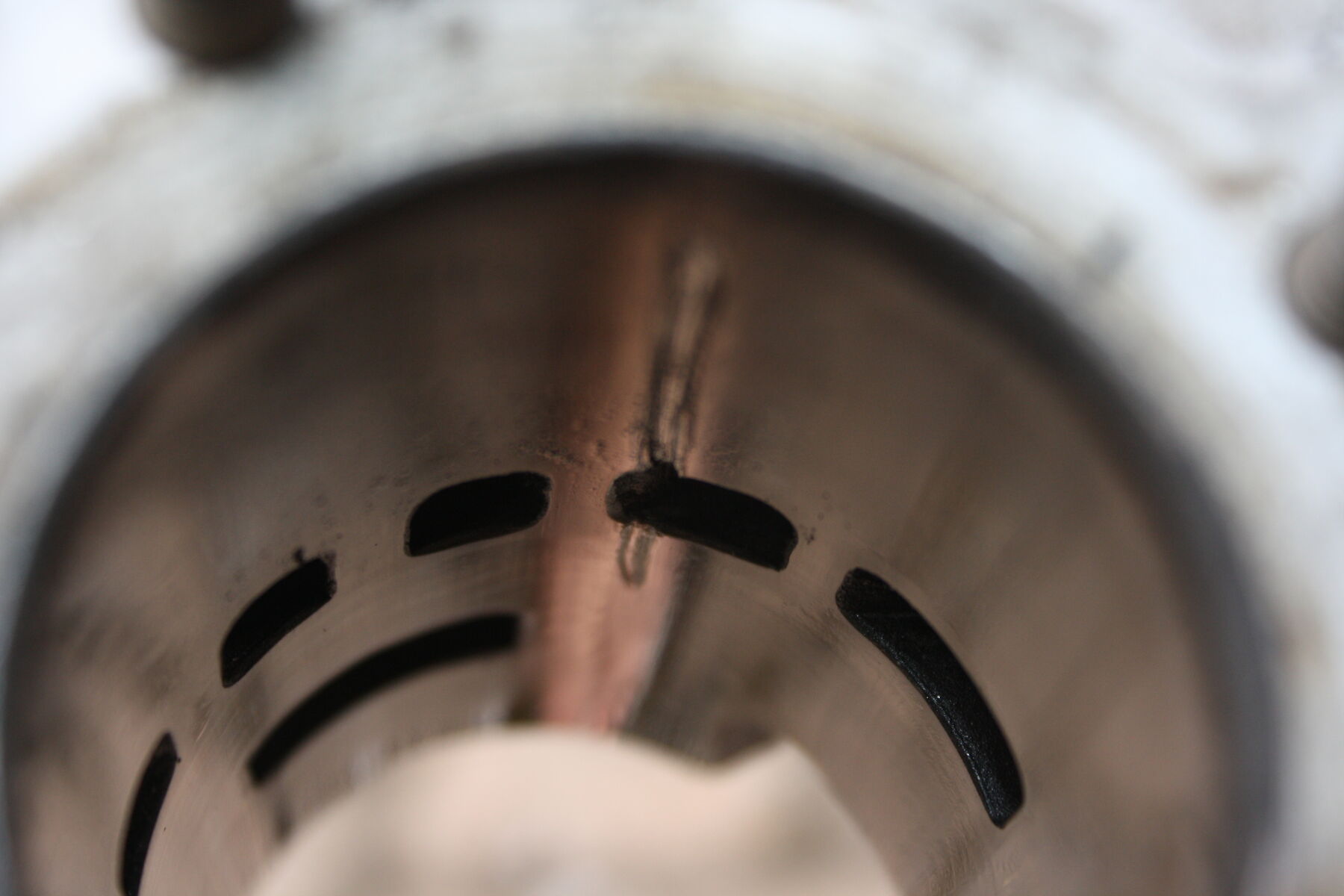

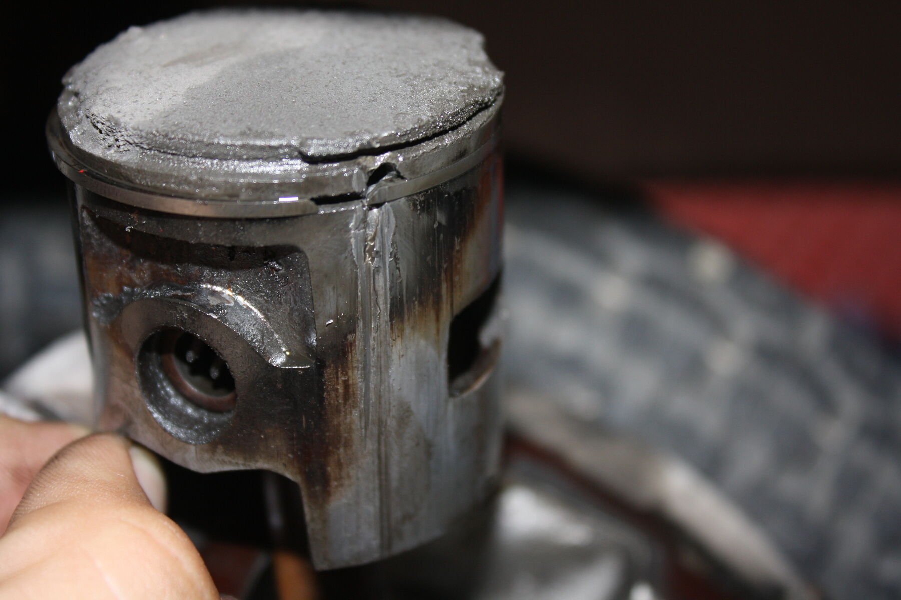

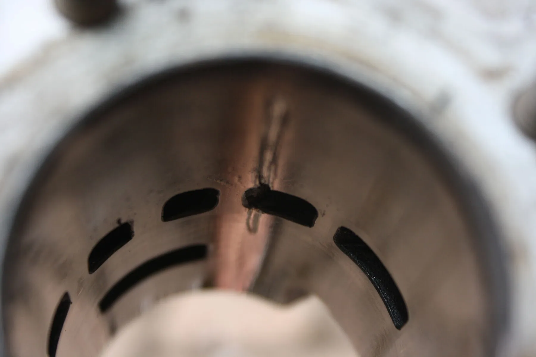

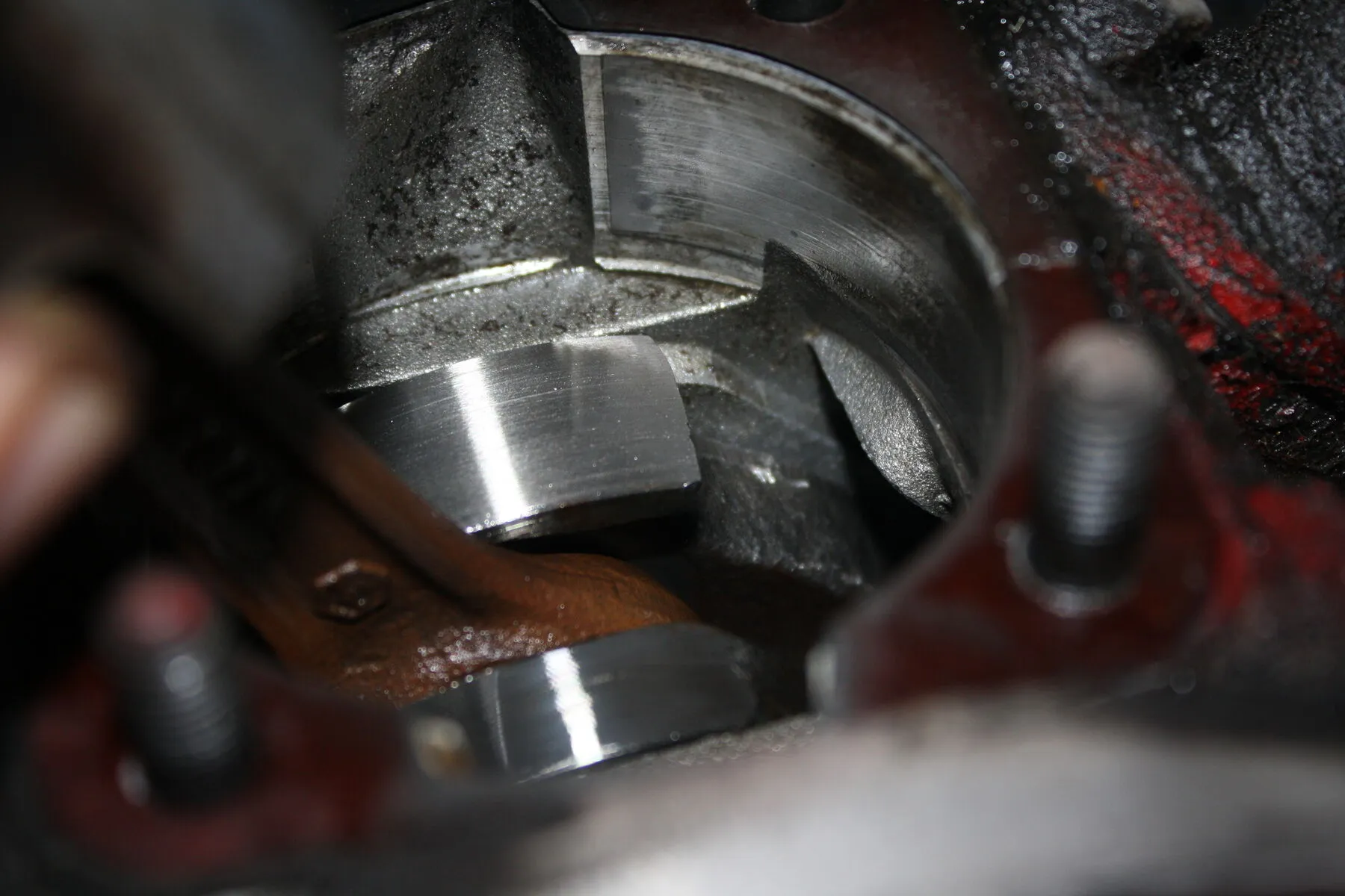

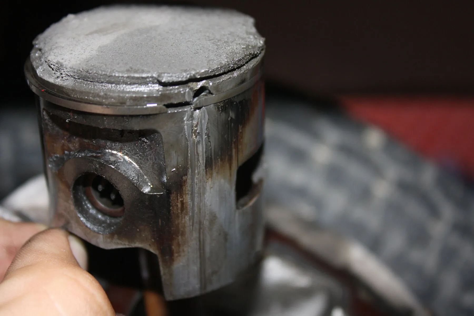

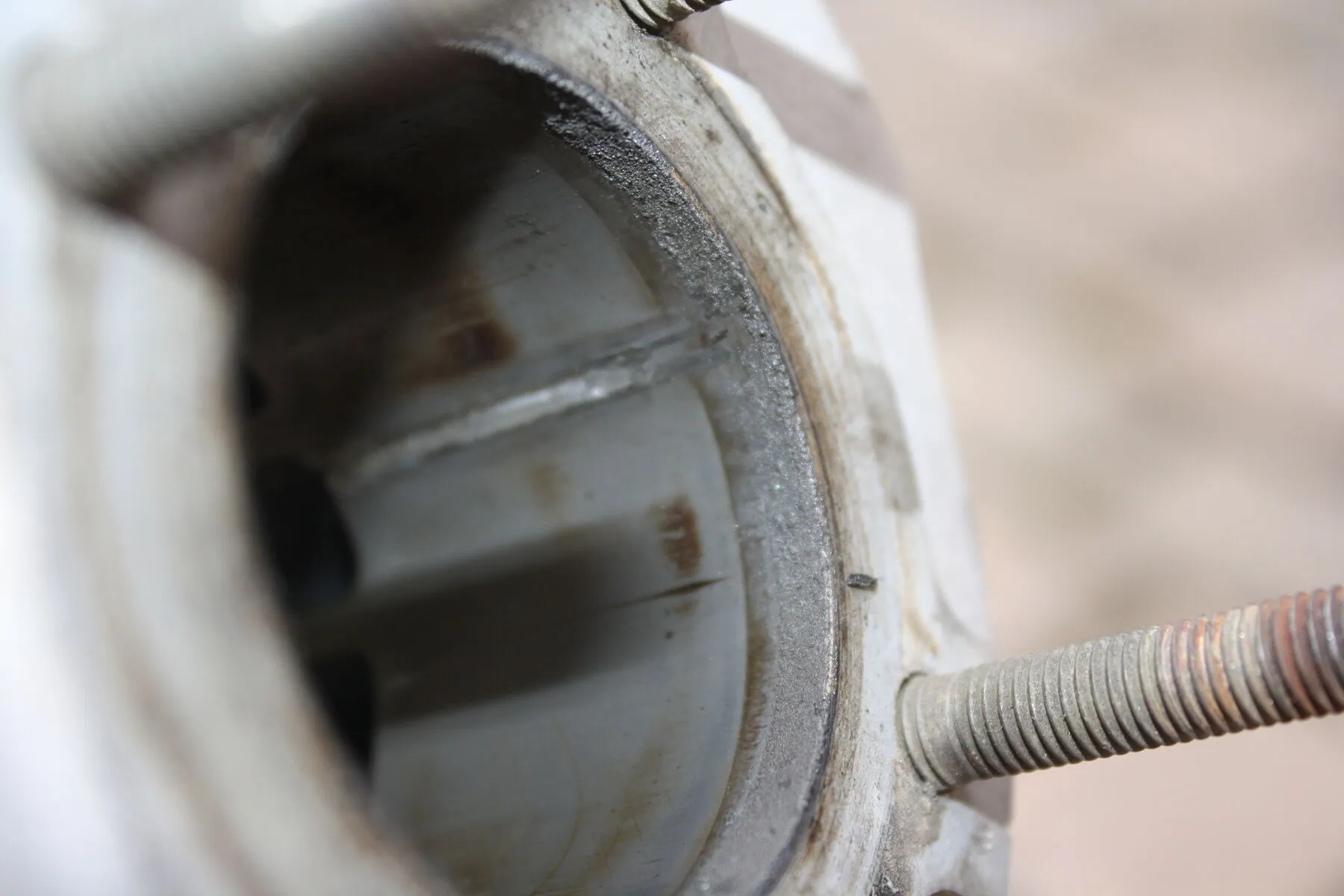

    hier mal die Bilder... SIeht nach meiner Meinung nicht so überragend aus... Was meint ihr, vielleicht könnt ihr mir Tipps geben wie ich weiter vorgehen kann..

    Fehlt da nicht nen Kolbenring und warum ist der Kolben so verbraten?
    Sonst kann man da nur sagen, neuer Zylinder und Kolben + Ringe muss her.
    KW sieht noch gut aus. Dementsprechend scheint Dein Drehschieber auch nichts abbekommen zu haben. Aber das kann man so schlecht sehen.

    Wie Zapper: schon schrieb, fehlt beim ersten Bild ein Kolbenring. Hast du ihn entfernt oder befindet der sich bereits im zerbröselten Zustand im Brennraum?

    Der Zylinder ist am Sack. Ist das ein 102er? Schätze ich mal.
    Bevor ich mir jetzt irgendwo wild was bestellen würde, solltest Du erstmal näher die Gründe dieses kapitalen Klemmers herausfinden. Bedüsung oder Vergaser zu klein, Primärübersetzung zu klein (zu hohe Drehzahl), Überströmer im Zylinder nicht vernünftig entgratet, Spritmischung zu mager, falsche Zündkerze oder was es sonst noch sein kann.
    Daher: Schaue bitte mal nach was für einen Gaser und welche Bedüsung Du hast. Und ermittle dann bitte auch, was Du für einer Primärübersetzung drin ist.. Dann kann man weitersehen.
    Ganz wichtig: Da ja so einiges vom Kolben fehlt, musst Du echt zu allererst zusehen, dass nichts mehr an Kolbenresten im Brennraum bzw. dem Kurbelwellengehäuse rumfliegt. Zur Not muss dann echt besser der Motr gespalten werden. Nicht, dass Du nachher irgendwelchen neuen Teile einbaust, unten die Teile munter rumfliegen und Du dann schon wieder einen Klemmer hast oder sogar der Drehschieber einen abbekommt (wenn er das nicht schon hat).

    [lexicon='Zündzeitpunkt',''][/lexicon] würde ich auch kontrollieren!
    Wie viel Kilometer hat der Satz weg? Der Kolben sieht aber auf alle Fälle scheiße aus, um es mal vorsichtig auszudrücken.
    Restliches Setup hier mal kundtun bitte. Evtl. kann man Dir dann weiterhelfen und Tipps geben.
    Todesursache des Kandidaten war scheinbar der Kolbenringpin, der sich aufgrund von zu viel Hitze verabschiedet hat. Ich muss allerdings gestehen, so ein Kolbenbild hab ich auch noch nicht gesehen. Da muss irgendwas komplett im argen liegen.
    Wie meine Vorredner schon schrieben, ich würde den Block auch spalten. Vor allem wenn Du die restlichen Teile des Kolbens und den oberen Kolbenring nicht selbst entfernt hast.
