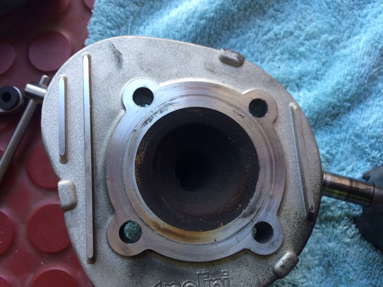

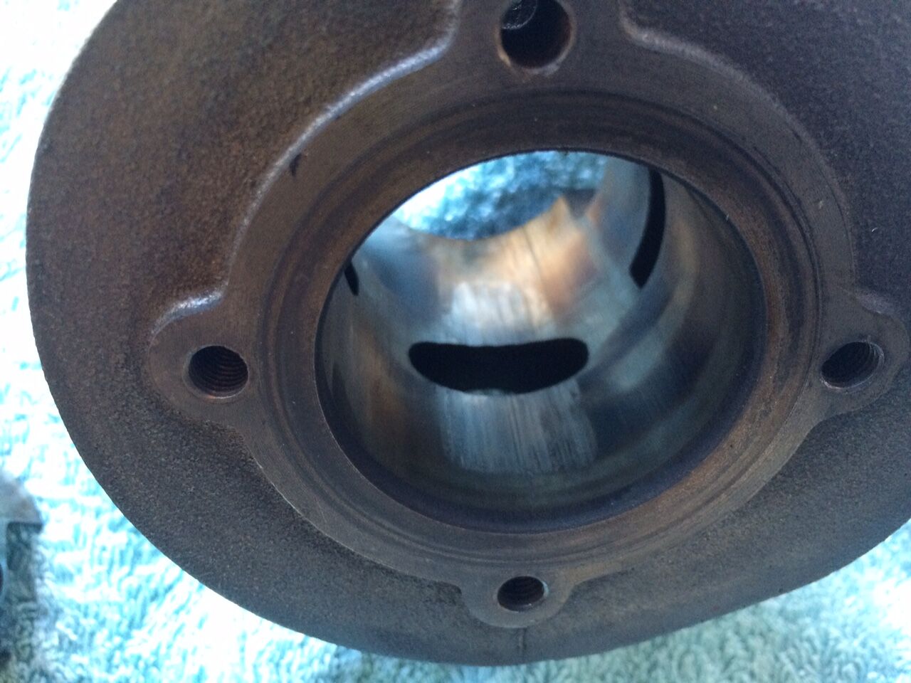

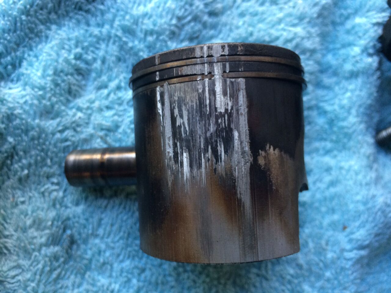

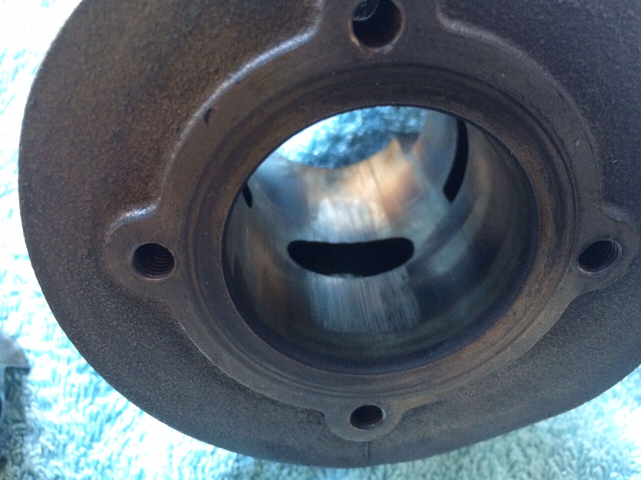

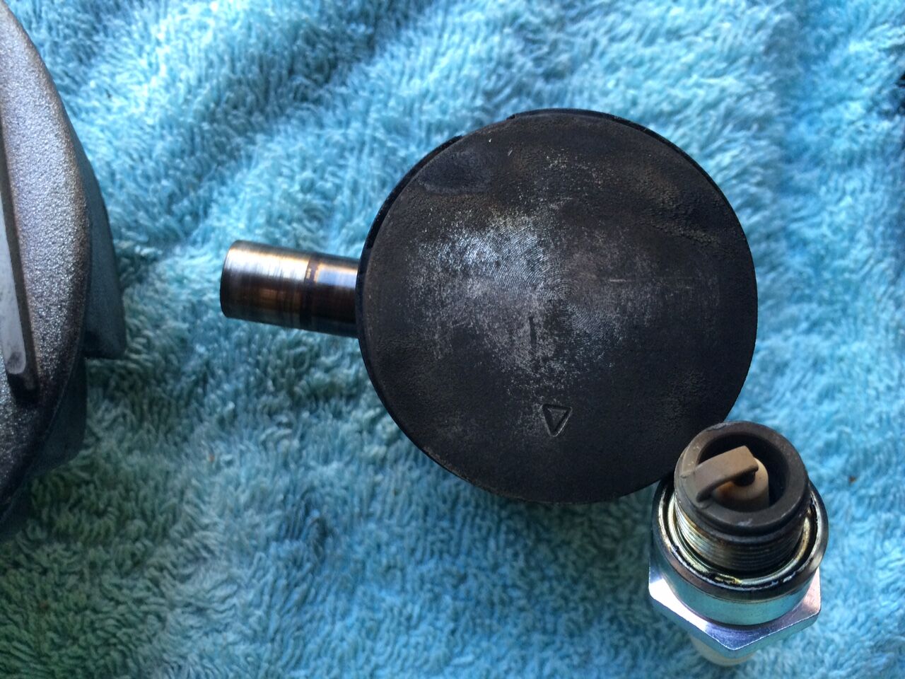

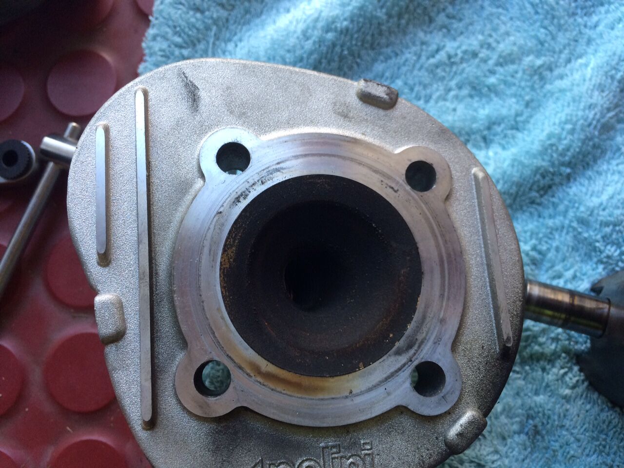

ich bräuchte euer Rat zu oben genanntem Thema.

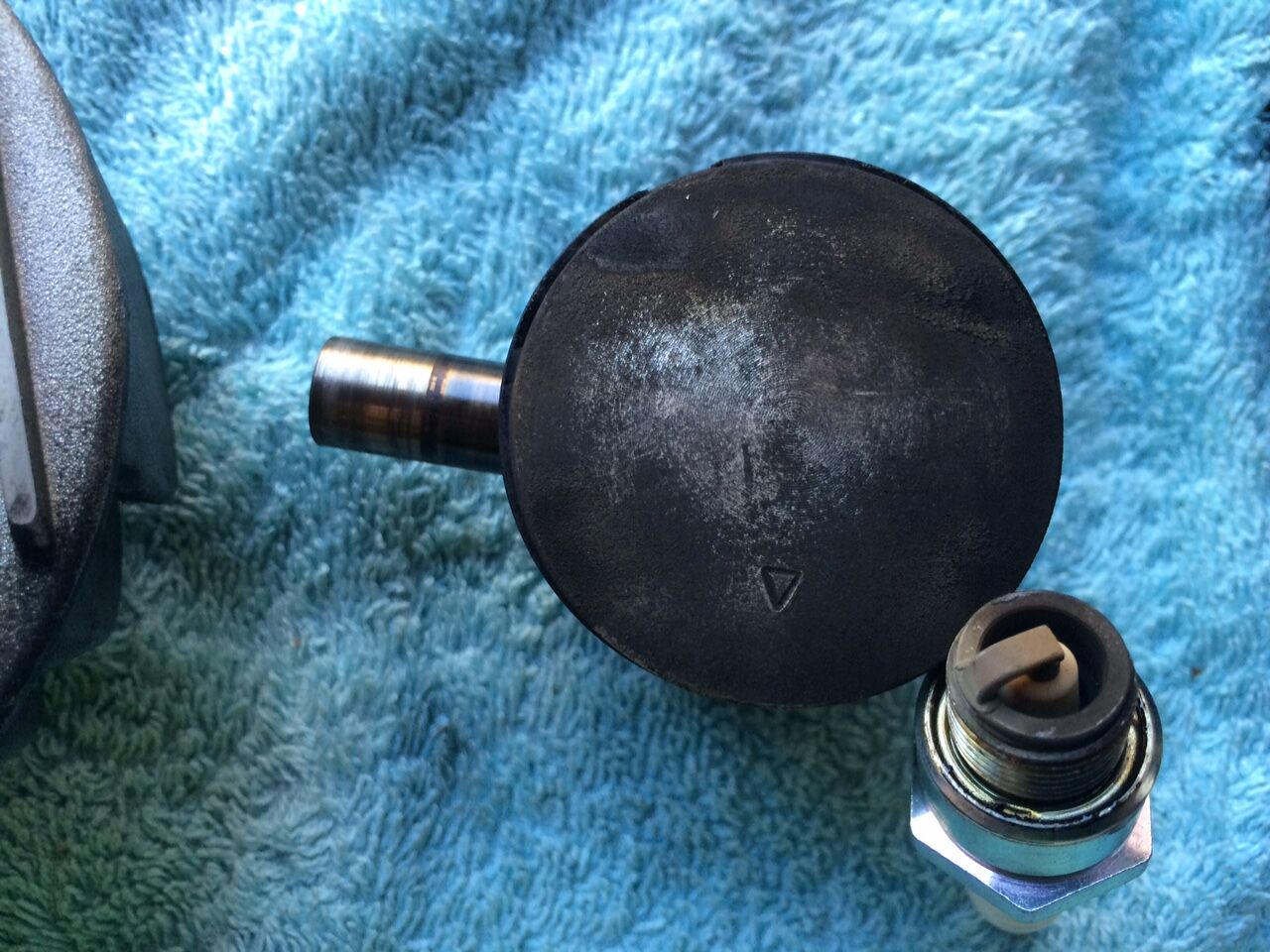

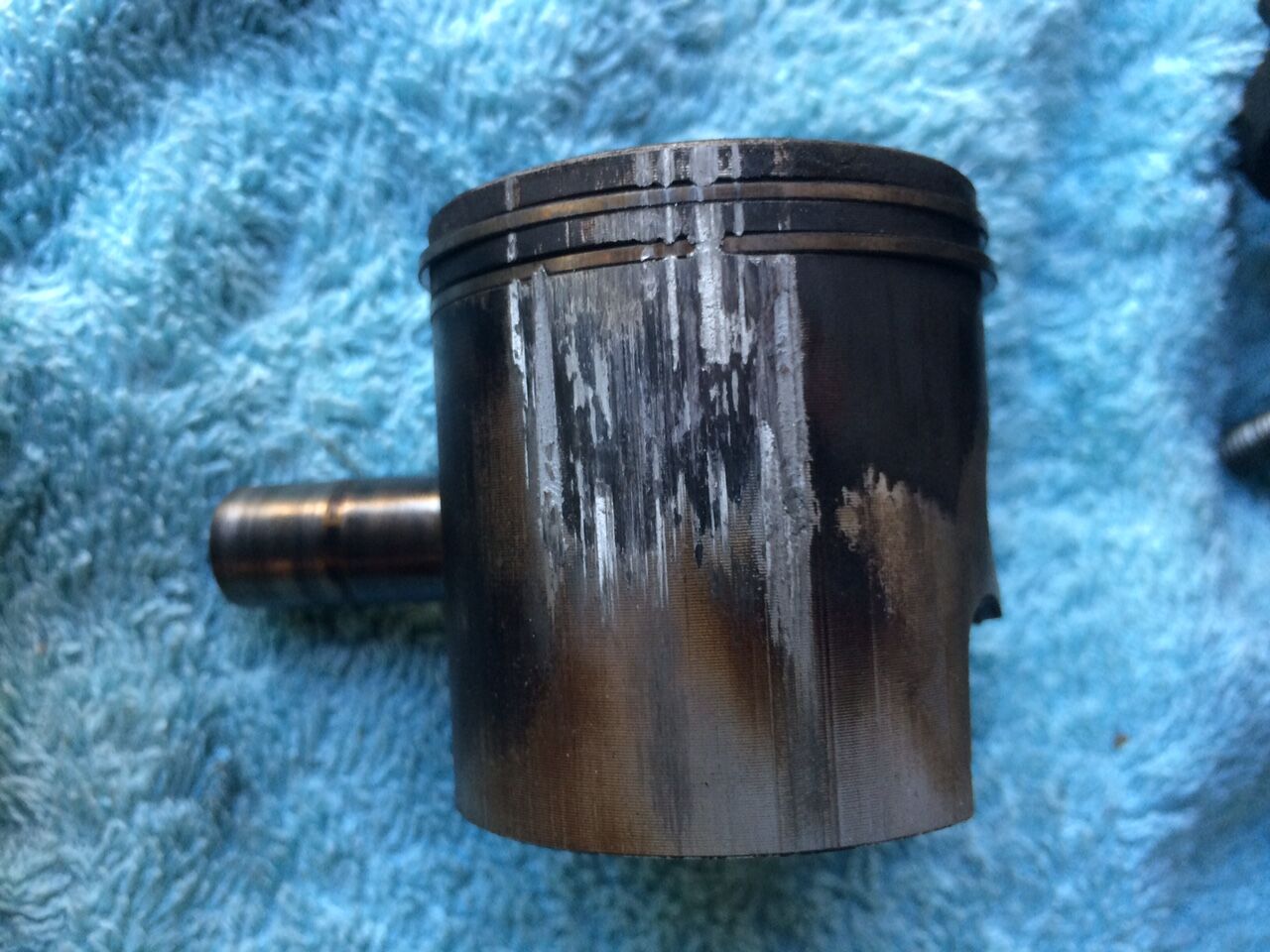

Hatte vor kurzem einen Kolbenhänger. Habe sie dann gleich aus gemacht und bin heim gelaufen.
Habe nun heute Abend gleich das Ding auseinandergebaut und dabei anhängende Bilder erstellt.
Meint ihr ich sollte das Teil wegwerfen oder machen die leichten Kratzer nichts ?
Das Standgas war ein wenig hoch und bei Vollgas kam kaum Leistung, irgendwie hatte ich das Gefühl, dass ihr Vollgas nicht gut tut. Meint ihr das war das Problem ?

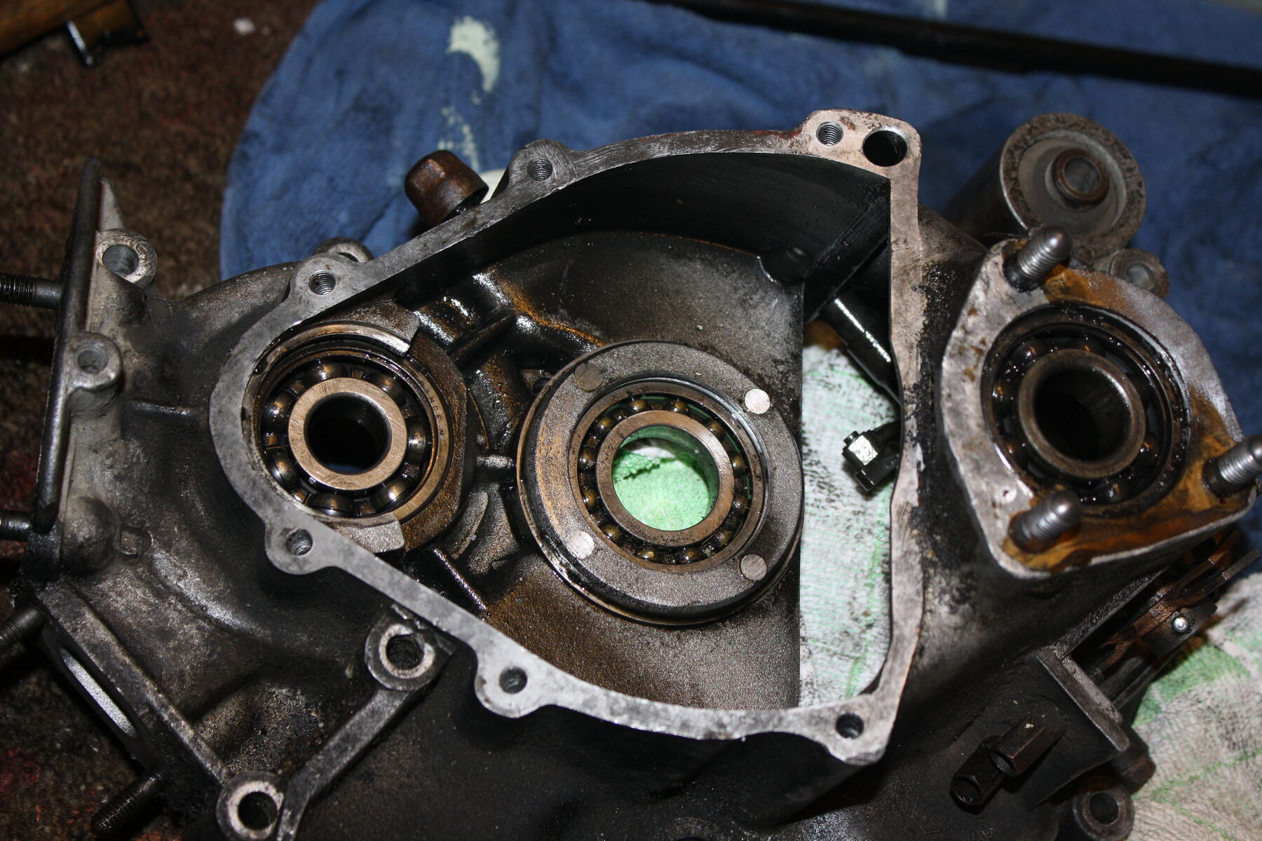

Hier noch mal was wichtiges... Ich habe meine ich irgendwas verplant mit den Lagern. Könntet ihr mir nochmal drüber schauen ob das so passt ? Irgendwie passt meine Kurbelwelle nicht mehr auf die LiMa Seite...

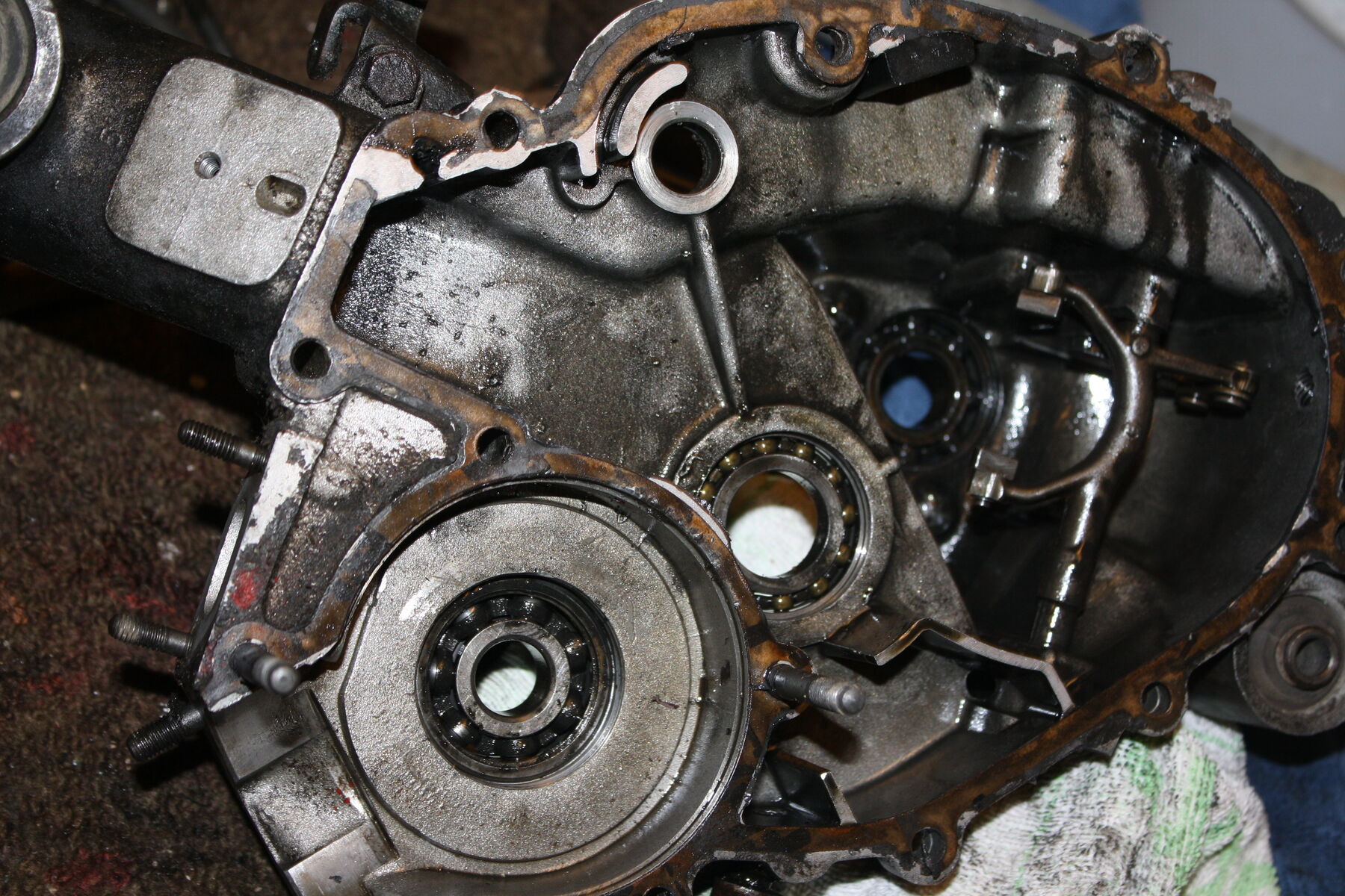

So bin nun am zusammenbauen. Was mir auffällt der Kupplungskorb hat ein wenig Spiel.
Meint ihr das neue Lager habe ich beim Reinschlagen beschädigt oder ist das normal ?
habe die Lager mit einer Heißluftpistole erwärmt und dann die Dinger rausgeklopft.

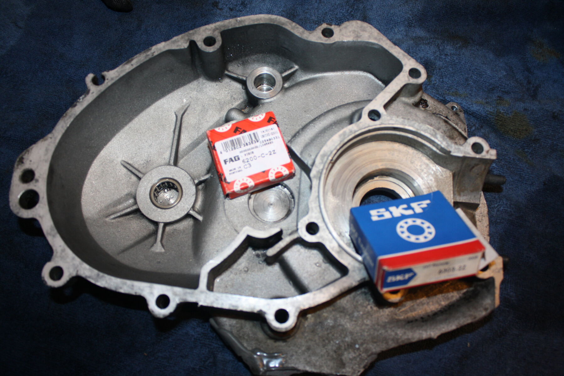

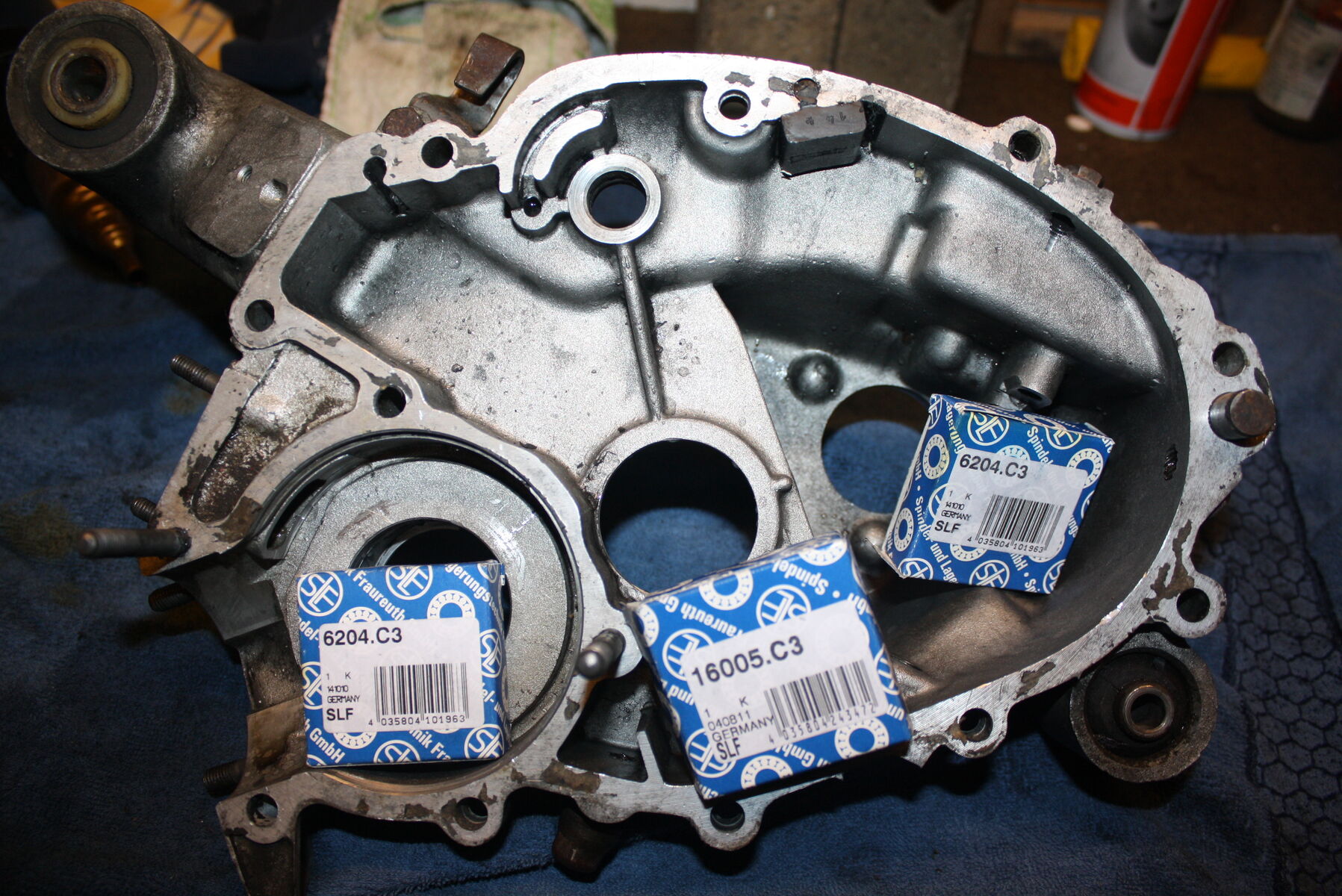

Nun gehe ich dran die neuen Lager einzubauen. Die sehen nur ein wenig anders aus, als die die ich rausgeklopft habe...
Kannst ihr mir sagen ob das so passt wie hier abgebildet...?
Ist es egal wie rum ich das Lager einbaue oder muss die Schrift nach oben oder ähnliches ?

Ich konnte die Kurbelwelle einfach rausnehmen. Musste nicht klopfen oder ähnliches. Ich denke mal dies ist ein Anzeichen für ein kaputtes Lager oder ?
Die Nebenwelle konnte ich auch relativ einfach rausnehmen. Meint ihr ich muss das Ding auch tauschen ?

hier mal ein paar Pics vom Motor. Wenn euch was negativ auffällt bitte ich um Feedback. Danke!

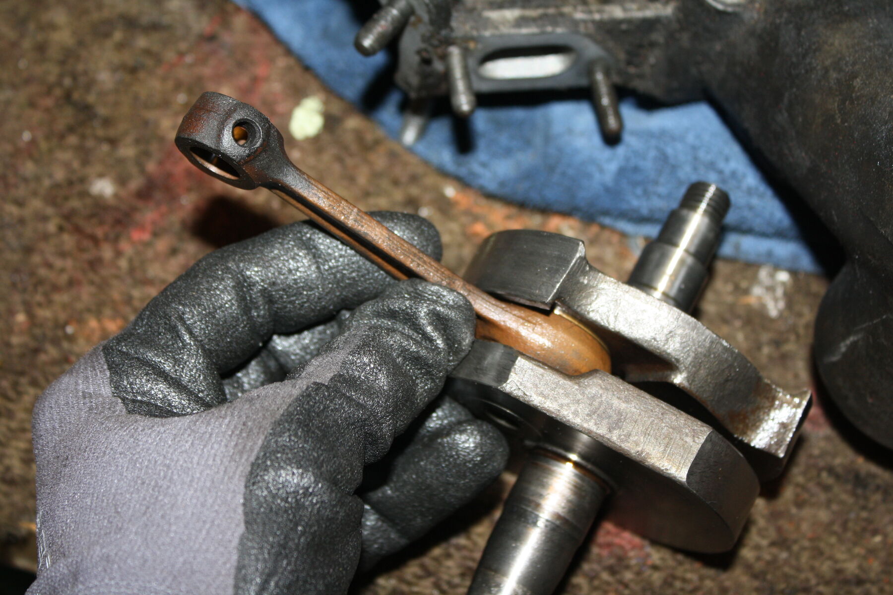

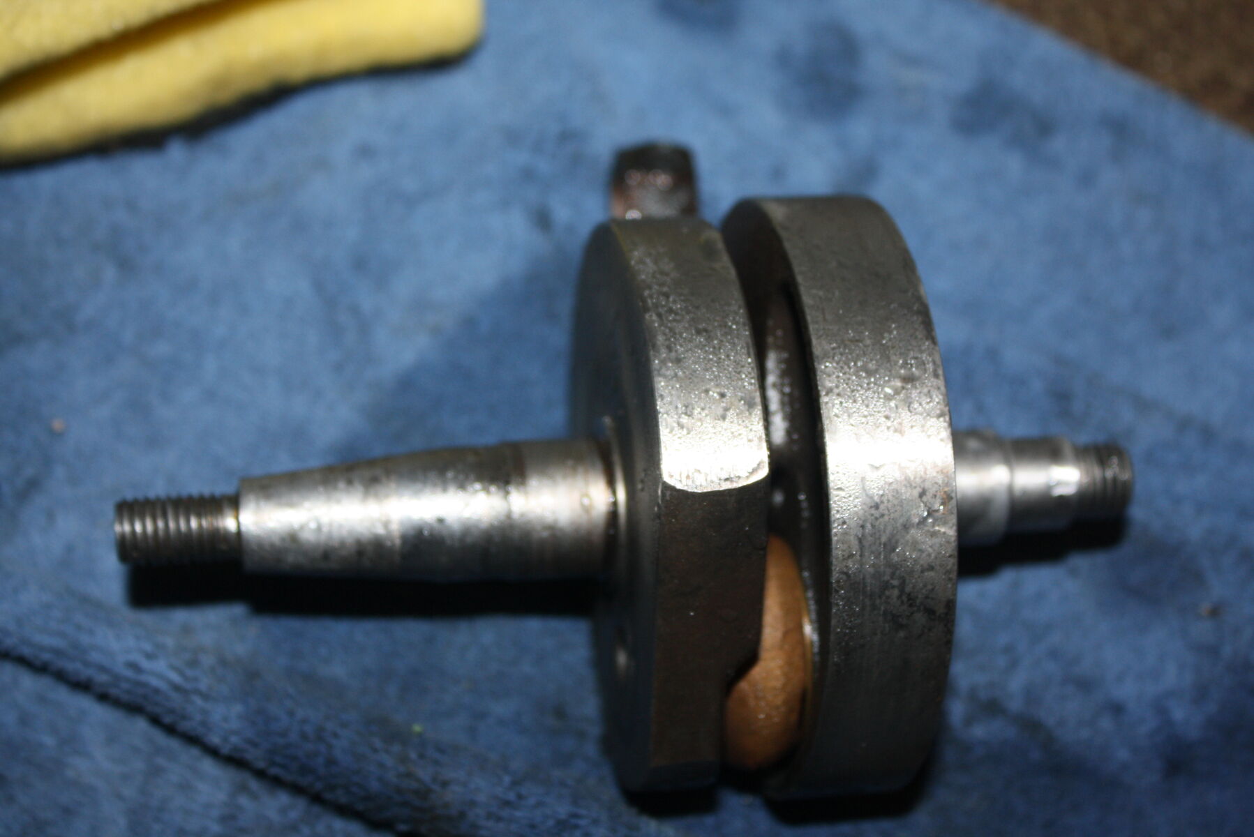

Mein Motor ist nun gespalten... Diese Woche geht es ans reinigen. Ich werde euch heute Abend mal ein paar Bilder online stellen. Unter anderem würde ich auch die Kurbelwelle hochladen. Vielleicht könntet ihr mir sagen ob das Ding noch so aussieht wie es aussehen sollte...
Danke schonmal für die Beteiligung am Beitrag...Gruss cS

bin schon ein ganzes Stück weiter. Zylinder und Kolben sind hinüber. Spalte gerade den kompletten Motor und erneuere alles. Wird wohl noch etwas dauern bis ich mal wieder fahren kann.. Gruss CS
