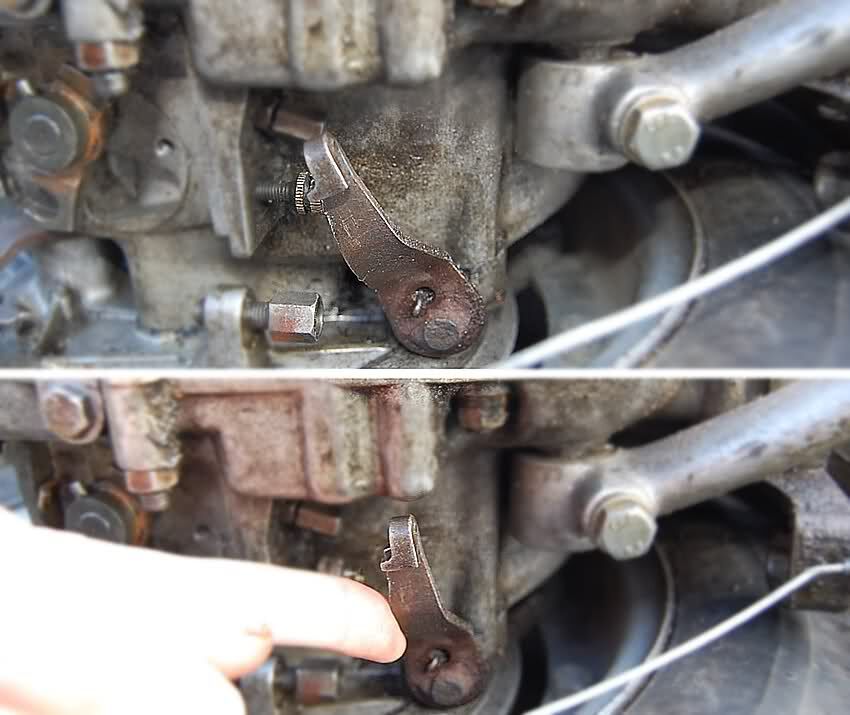

  • Ich habe mir jetzt den thread (klick) wieder und wieder durchgelesen und bin zusätzlich auf ein foto gestoßen, was meinem sehr nahe kommt:
    ist es wirklich richtig, dass der druckpunkt, ab dem ausgekuppelt wird/werden soll so weit vorne kommt?
    ich hab angst, dass wenn ich dort noch weiter zerre, mir der hebel wegreißt...
  • Thema erledigt! :D
    Für alle anderen blutigen Anfänger wie mich: ja, genau der Punkt, den man im 2. Bild unten sieht ist der Druckpunkt.
    Fazit: Vespa lieben beim Fahren und beim Schrauben ohne jede Angst rangehen, was zu zerdängeln, die Wespen brauchens so hart! Meine starke Freundin hat meine Angst überwunden und mit Hebel, das Dingen einfach mal auf Verdacht weiter gehebelt und siehe da, es kuppelt! :love: peinlich, peinlich... aber vielleicht hilfts ja wem anders! 8o
