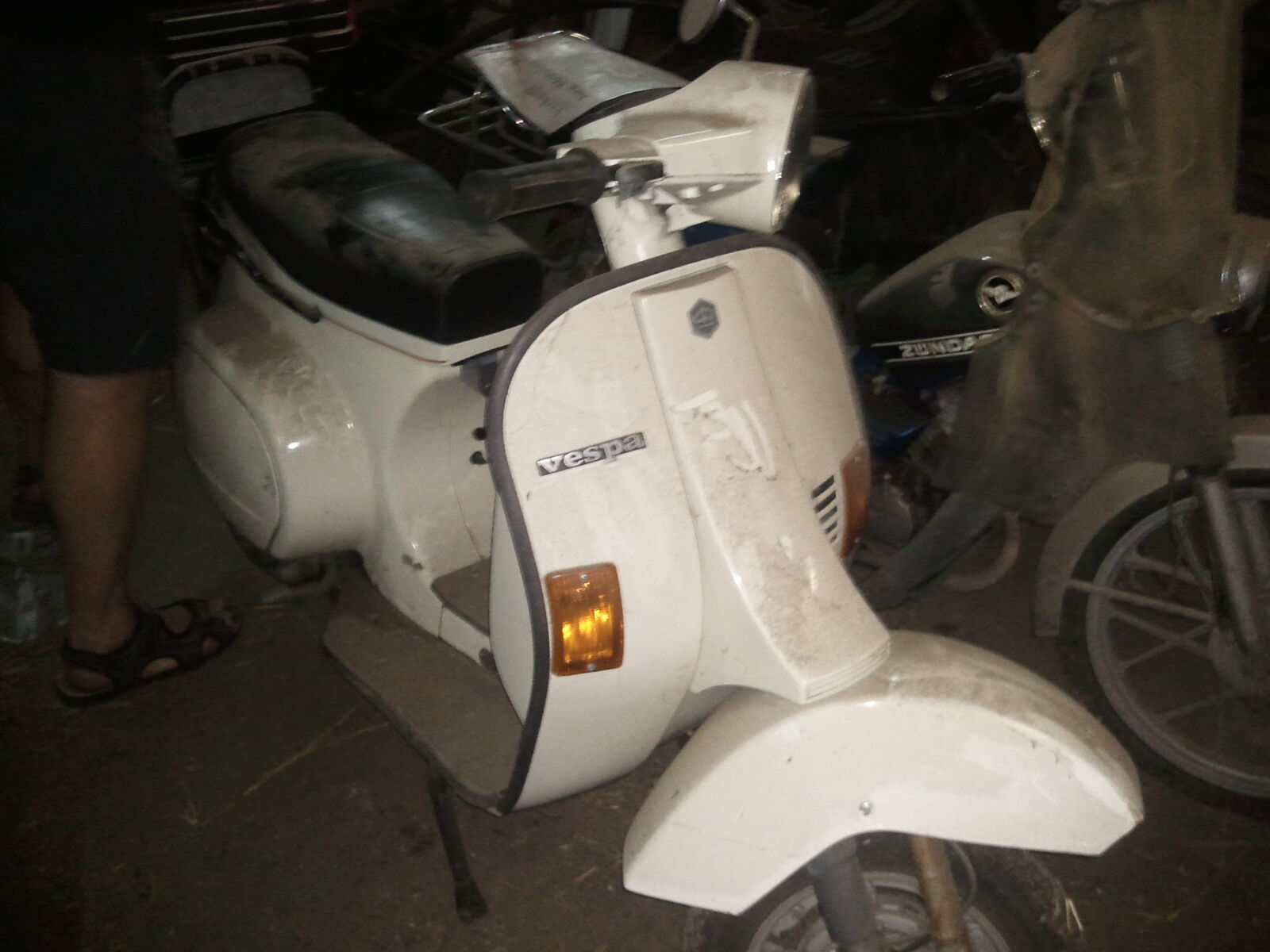

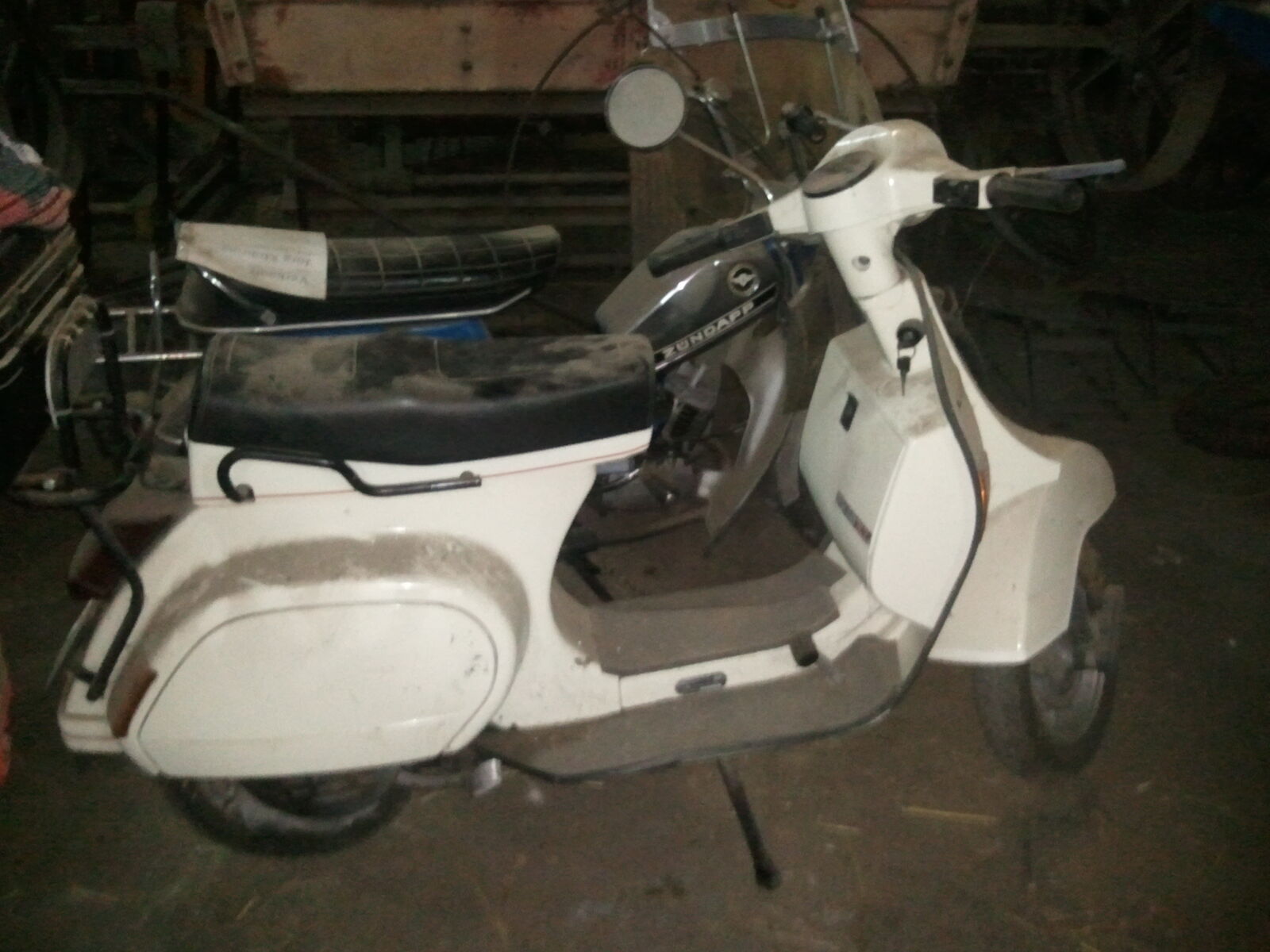

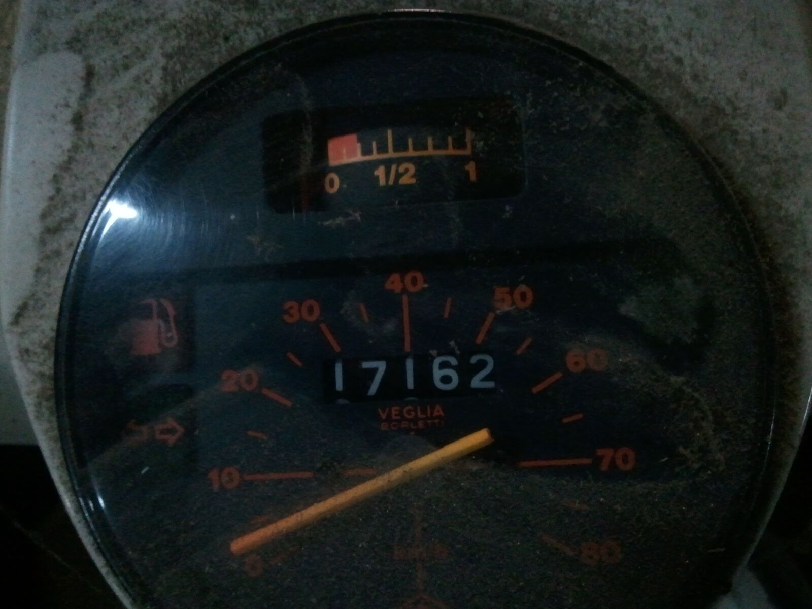

    Habe Bilder von ihr aber nur wo sie dreckig is und inner scheune steht, also dunkel-staubig-unscharf.
    Aber das gute is an den Bildern dass: Weil ich mich freue wie sie erst mal nach ner Grundreinigung zum Vergleich aussieht :D
    Kann ja schonmal pa Bilder zeigen :
    achja hier im anderen Thread sind ja schon welche :D
    Smallframe: vespa pk50xl kaufberatung / preisschätzung / wertschätzung
