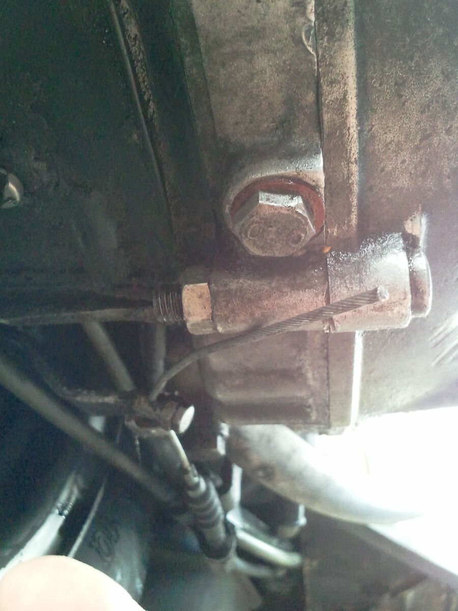

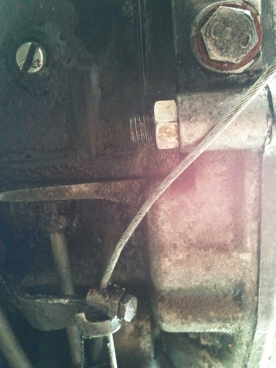

    Hallo Zusammen,
    meine PK50 XL verliert etwas Oil, ich habe die Stelle mal fotografiert!
    Kann mir jemand einen Tipp geben wie man das Leck einfach schließen kann? ....oder muss da aufwendig abgedichtet werden?

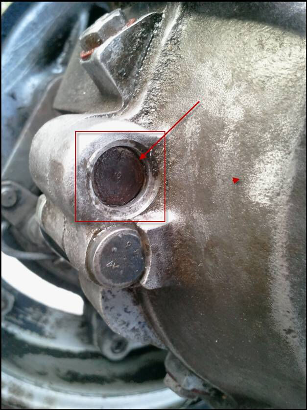

    Leider ist es nicht die Schraube in der das Oil reingefuellt wird :!: , die liegt leider dahinter. Bin mir nicht ganz sicher, aber glaube es ist eine Art Bolzen der die Motorhaelften zusammen hält, kann das sein?

    es ist der zentrierbolzen der die motorhälften zueinander ausrichtet. Guck dich mal drum herum um, könnte sein, dass die motordichtung an der stelle aufgegeben hat, warscheinlicher ist es aber, dass es irgendwo ander her kommt

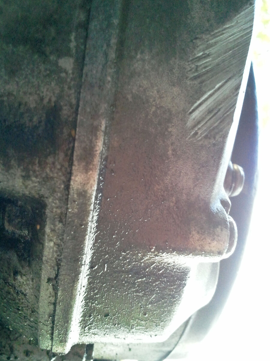

    Habe mich noch mal umgeschaut und nichts weiter gefunden, unten am Motor war natürlich viel Schmutz, aber es schaut nirgends so aus als ob Oil austreten. Ich habe jetzt noch mal alles einigermaßen gereinigt und werde es noch mal beobachten. Wenn, dann scheint mir die Stelle am Zentrierbolzen am ehesten wahrscheinlichsten. Ich hatte vor 3 Wochen mal etwas Getriebeöl nachgefüllt, vielleicht habe ich ja nur etwas viel gekleckert :)
    Ist es eigentlich möglich,dass Getriebeöl durch den normalen Betrieb etwas schwindet?
    Ich habe noch mal ein paar Bilder vom Motor, erkennt ihr sonst noch eine Verdächtige Stelle?

    Jetzt bin ich mir sicher, das Oil tritt am innen am Zentrierbolzen aus, dort muss abgedichtet werden. Es tritt nur sehr wenig Oil aus. Gibt es eine Alternative zum Spalten des Motors? Ein Bekannter, Automechaniker, sagte mir ich könne den Roller auf die Seite legen die Motorschraube noch mal nachziehen und das Gänze mit Lötzinn abdichten, an der Stelle sei das möglich!
    Was haltet ihr von der Idee das so abzudichten?

    is shit, fahr weiter so, motorspalten im winter angesagt
