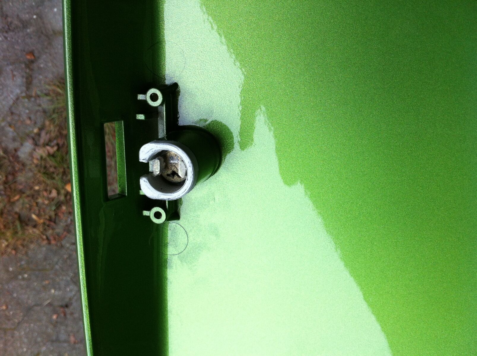

    Hallomoin,
    ich hätte da mal ein kleines Problem mit dem Schließzylinder des Handschuhfachs meiner PKS. Wie man den bei der PK XL rausbekommt, ist ja klar, aber bei der PKS bin ich jetzt etwas ratlos. Könntet Ihr mir vielleicht sagen, wie man den Schließzylinder ausbaut? Der Schnapper für die Verriegelung ist schon raus, aber jetzt hängt es tatsächlich an dem Zylinder, den ich im aufgeschlossenen und im abgesperrten Zustand nicht ziehen kann. ?( Bild ist im Anhang.
    Vielen Dank für hilfreiche Hinweise im voraus,
    Kätchen

    Schau mal hier rein. pk50 - schloss ausbauen handschuhfach

    Super, Danke! Auf den Beitrag bin ich in der Suche gar nicht gekommen. Ich hab es so ausprobiert und es hat auch gleich geklappt 2-)

    Danke, es geht voran! Beim Einbau des Zylinders tut übrigens eine Stopfnadel gute Dienste, um die Sperre von der Innenseite des Handschuhfachs aus herunterzudrücken.
