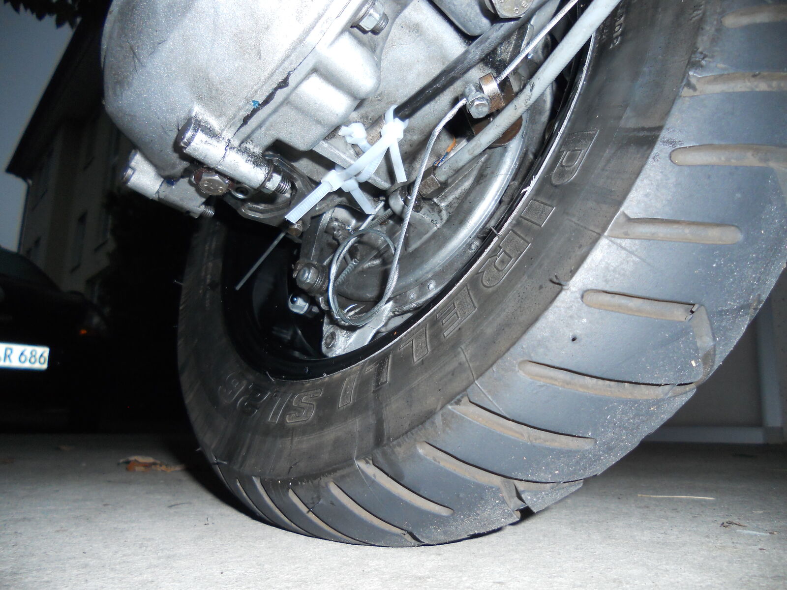

    Nabend Leute,
    tja was soll ich schreiben, ich will eben von der Uni heim fahren, da geht die Schaltung nicht mehr richtig, drehe am Hebel und schaltet nicht. Irgendwie im dritten und vierten heim gefahren, nachgesehen, zack, Sicherungsring weg, muss abgefallen sein, offenbar nicht korrekt montiert.
    Jetzt will ich morgen aber wieder mit dem Ding zur Uni, habe aber keinen Sicherungsring. Kann ich etwas zweckentfremden? Wie fuchse ich das schnell, damit ich fahren kann?
    Merci.
    Chris

    nimm einfach nen stück drath der in die nut passt und den zug hält, muß aber sehr stramm sitzen ! Woher bist denn ? Hätte so ein ring da...Aber oben im lenker ist er nicht gerissrn ? Oft reißt er auch oben ab...

    Hi Doc,
    der Sicherungsring fehlt, wenn man den Zug ins Loch zurückdrückt ist alles wieder gut, nur bleibt er da nicht drin... Draht habe ich natürlich grad keinen da, Kabelbinder bringen es nicht...
    Wohne in 57482 Wenden, kostet 1,09 das Ding und legt fast das ganze Ding lahm, ich werds morgen früh mal versuchen, würdest du mir ggf. den Ring zukommen lassen? Beim Scooter Center muss man für 15 takken bestellen....

    Bastel mir jetzt eben was mit Kabelbindern, wenns geht gut, wenn nicht muss ich das Auto nehmen. :thumbdown:
    Bei Erfolg gibts ein Bild der russischen Rep!

    Schnelle Instandsetzung am Samstag Morgen. Mal sehen wie lange es hält.
    Ich liebe Kabelbinder! :whistling:
    Ps. Die Schlieren am Rad, kein Öl, ist WD40.
