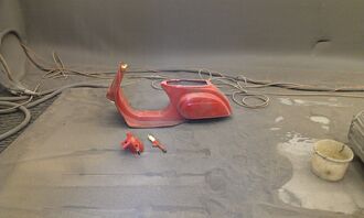

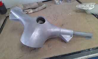

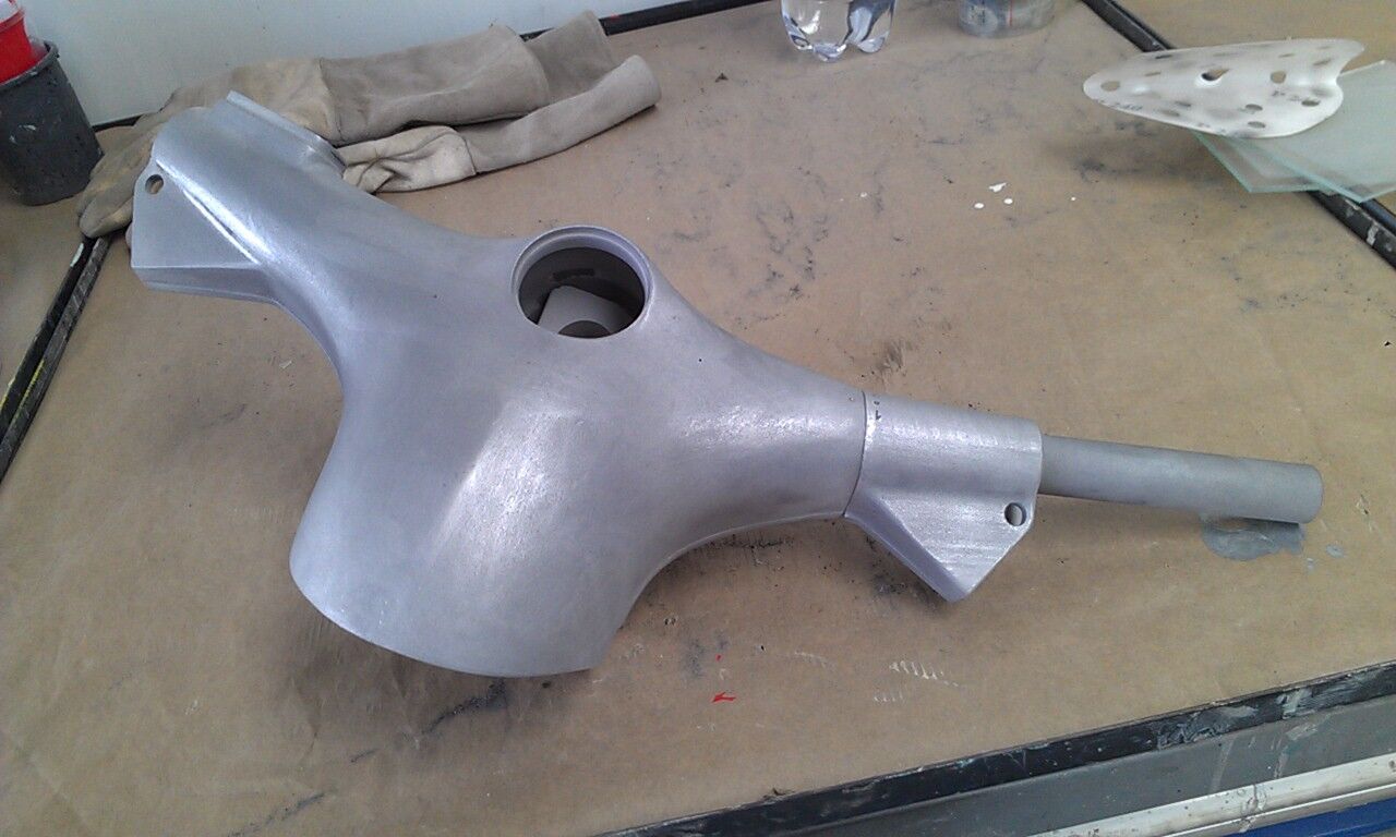

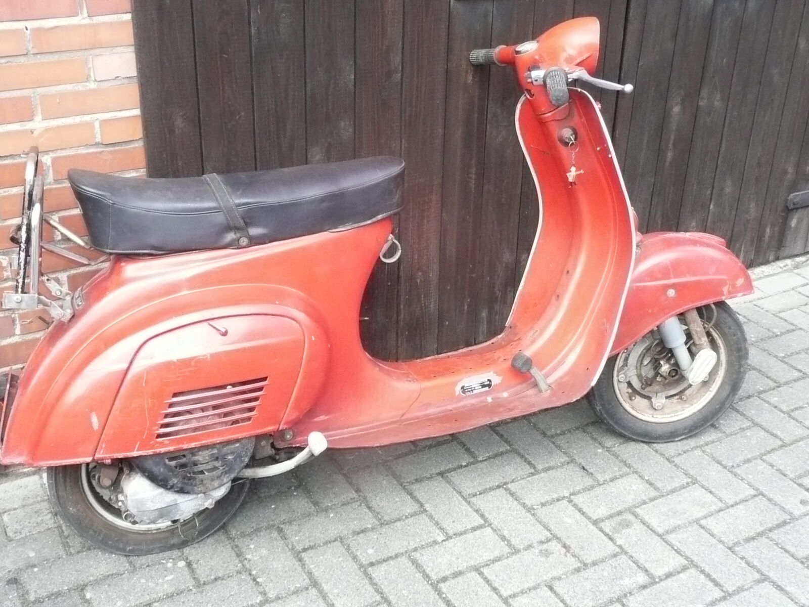

    So da bin ich wiede.......

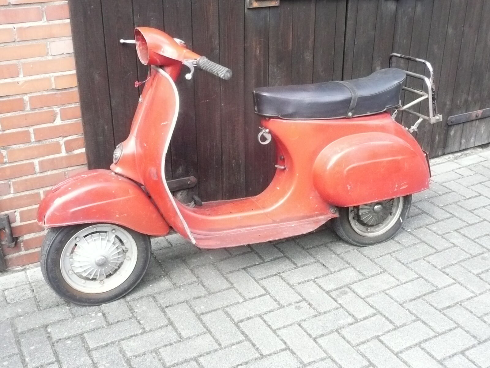

    Was bisher geschah!!!!
    Schrott gekauft, naja egal los gehts!!!!

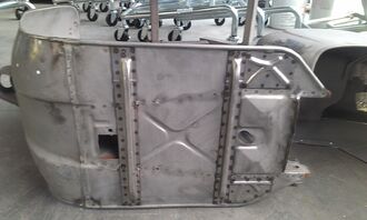

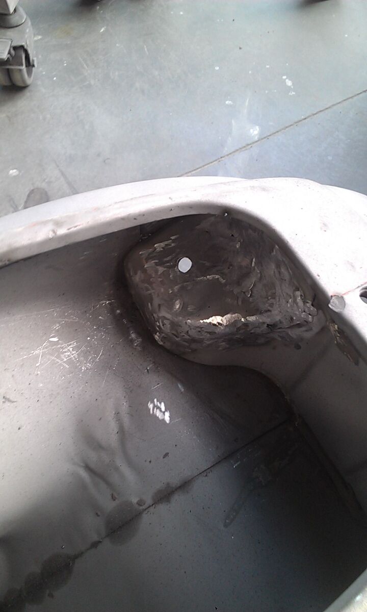

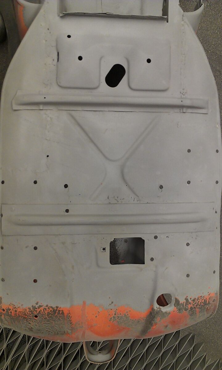

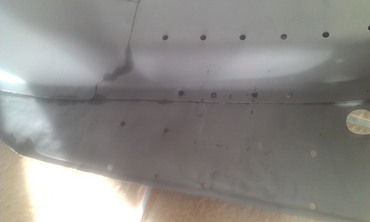

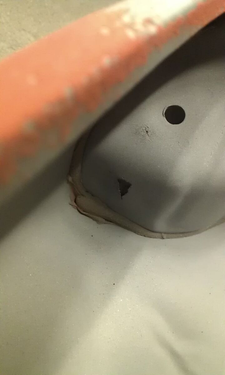

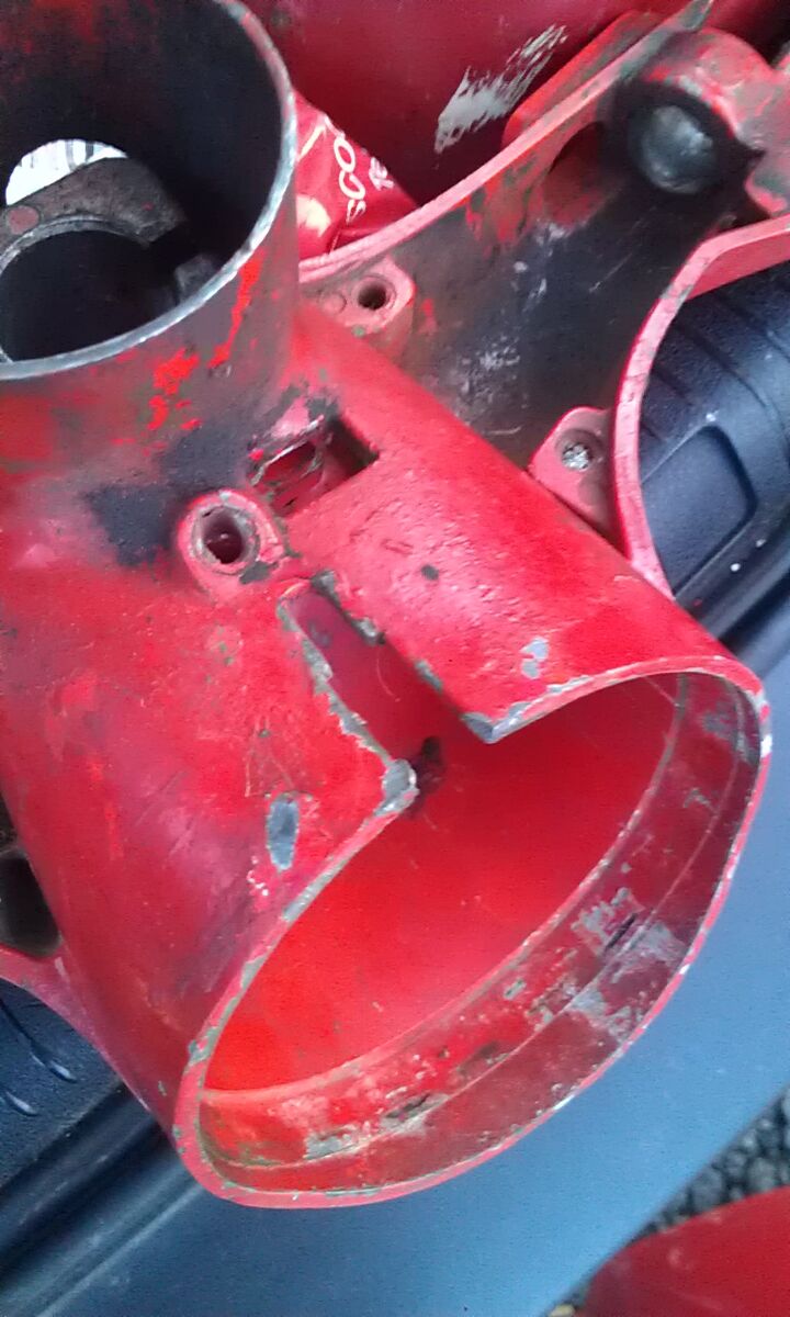

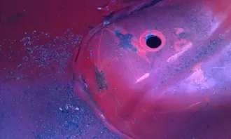

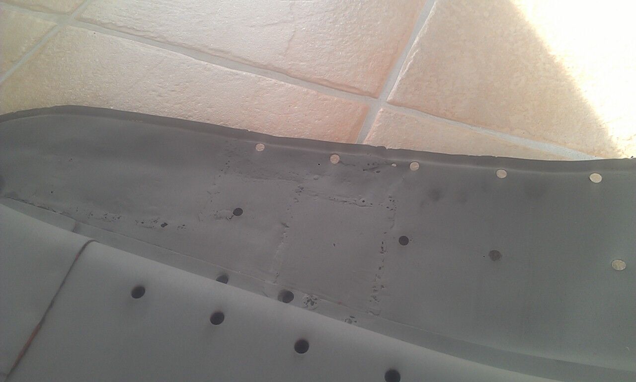

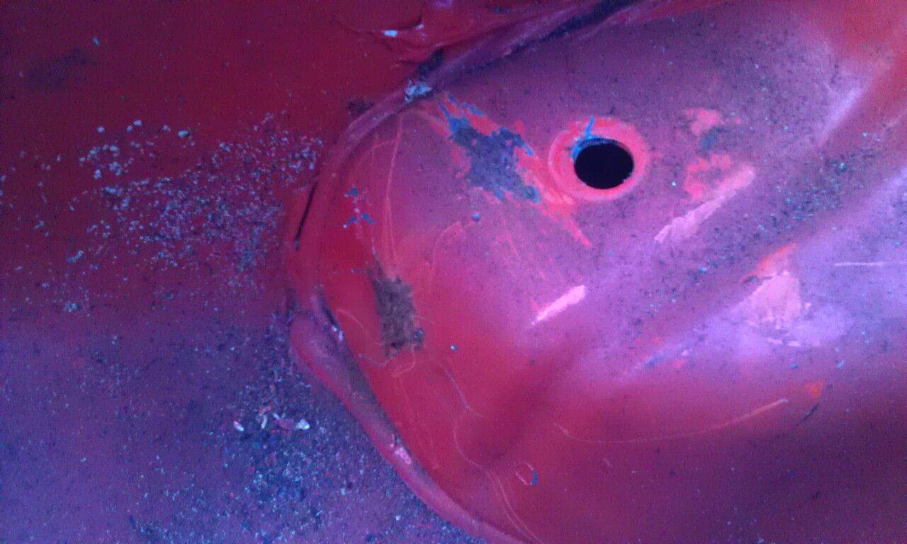

    Nach dem Strahlen taten sich Abgründe auf, ganz schön scheisse der Rahmen, hat schonmal jemand schlimm dran rum gebraten die Stossdämpferaufnahme ist auch durch!

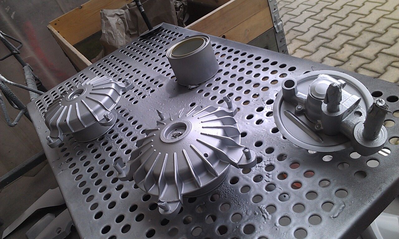

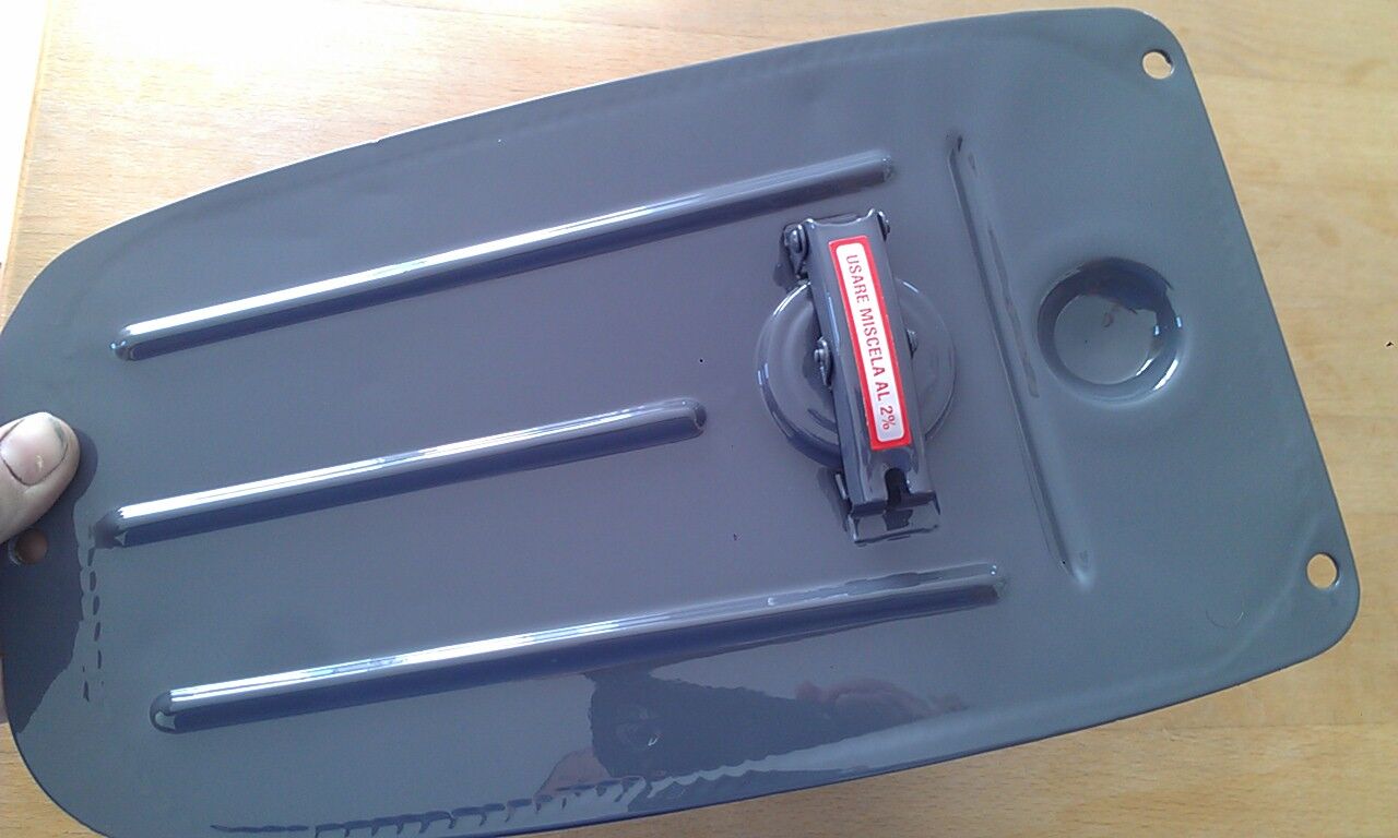

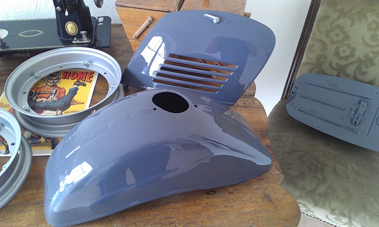

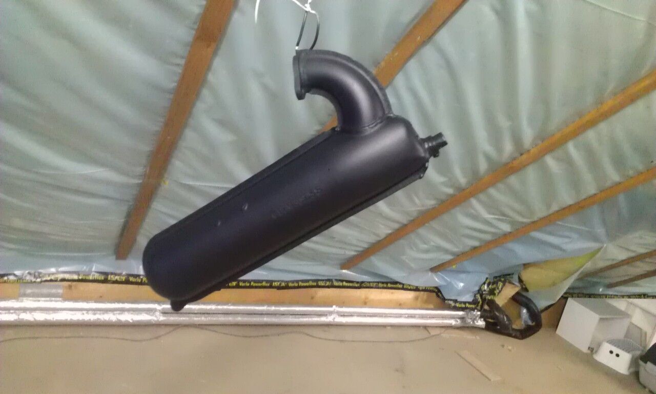

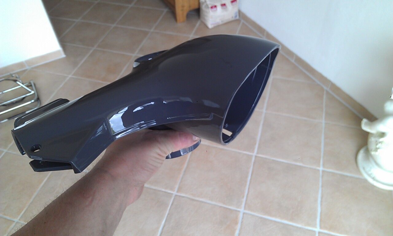

    Nu sind bis auf den Rahmen alle Teile lackiert.....

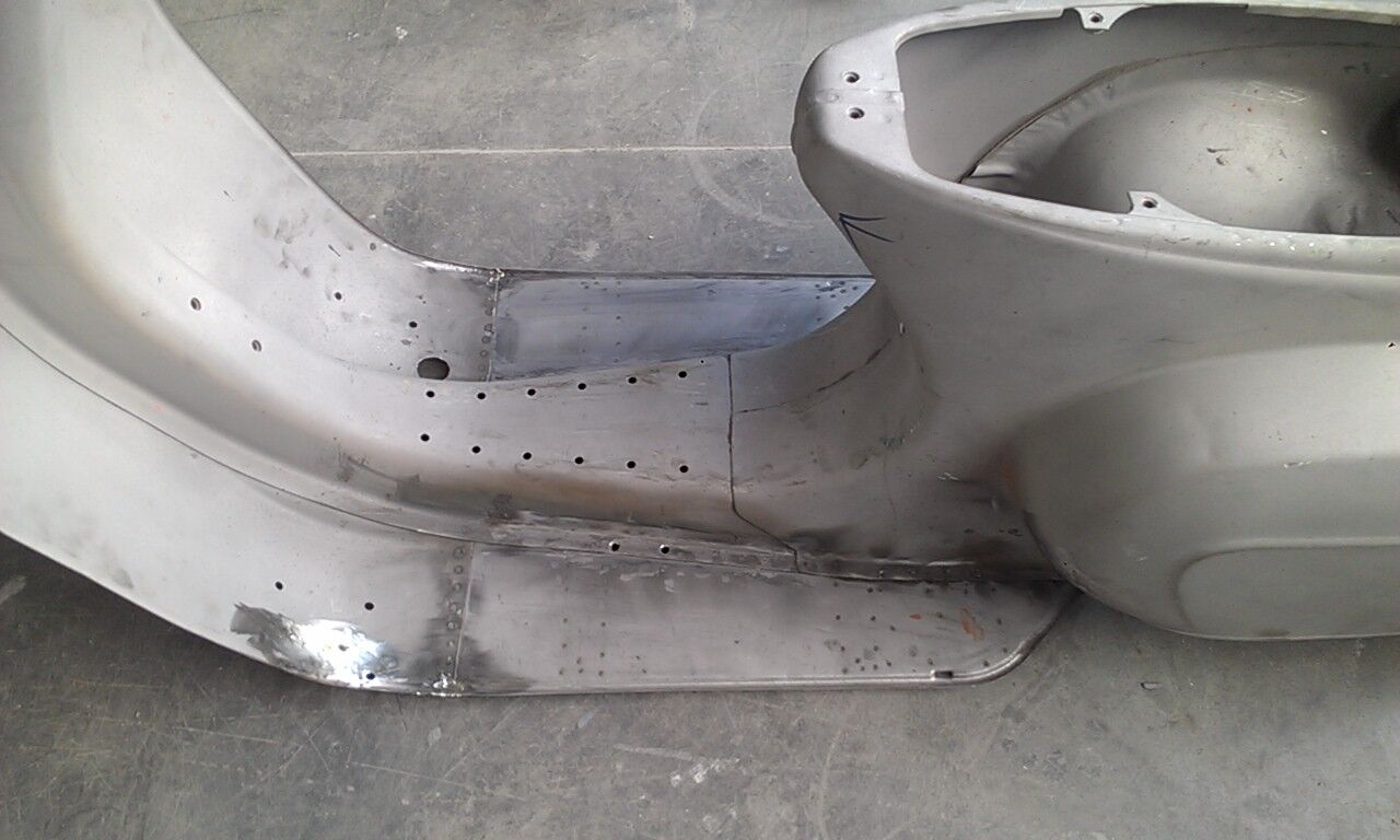

    Jetzt ist der Rahmen auch fertig geschweisst, morgen mache ich EP Füller drauf, dann gehts weiter!

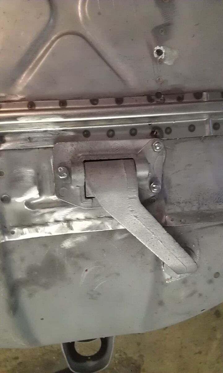

    • October 12, 2012 at 17:35
    So das Bremspedal passt jetzt auch....

    • October 12, 2012 at 17:43
    Sieht doch gut aus , möchte dir nicht zu nahe treten aber die Strebe müßte näher zur Grundplatte vom Bremspedal !
    Hab auch schonmal so ein Fehler gemacht , montiere mal den Hauptständer dann siehste was ich meine , ist so schwer zu erklären .
    Hier da siehste wie es aussehen soll :
    Der Ständer hat so Profile dran die müssen bei ausgeklappten Ständer flach aufliegen und nicht auf der Strebe !!!
    Prüf das mal bitte ...

    • October 12, 2012 at 17:55
    Ich weiss das das Premspedal etwas weiter vorne sitzt, Ich hatte das alte Blech maldrüber gehalten, da sind die Löcher um ca. einen cm versetzt, Was willst du auch verlangen von einem Bodenblech für 50 euro vom Scootercenter....? Nicht viel... Aber was sollte da´an der Bremse nicht passen? Der Lochbstand sollte passen weil ich die Löcher von oben wieder durch gebohrt habe!

    • October 12, 2012 at 18:04
    Ich weiss, du meinst das die Löcher für den Ständer weiter nach hinten sollen, also von der Strebe weg sein müssten, stimmts. Aber guck mal ganz oben das aller erste Bild vom Unterboden, da ist es genau so nah drann!!!!
    Das Pedal passt das meine ich auch nicht !
    Falls Du diesen Ständer hast , dort sind diese Laschen drann . Die könnten an der Strebe anschlagen ... Wollt dich nur drauf hinweisen damit Du nicht nach dem lackieren ne Überraschung erlebst , würds aufjeden Fall alles mal eben montieren .

    • October 12, 2012 at 18:08
    Ja klar das mache ich, danke aber was sollte ich jetzt noch dran machen?
    • October 12, 2012 at 18:09
    Den Ständer montieren und gucken das er weitgenug aufklappt !

    • October 12, 2012 at 18:18
    und wenn nicht? Den alten ständer habe ich weg geworfen, muss ich erst bestellen!
