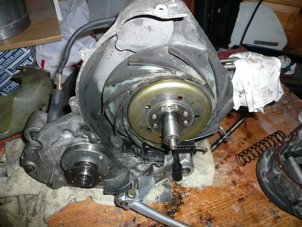

Hallo Vespisti,
Die Nabe der Reglergehäusehälfte hat sich entzweit, nun bekomme ich das Teil nicht
mehr von der Kurbelwelle (Bild). Hat jemand ne Idee?
Hallo Vespisti,
Kommt man in die Bohrungen der "Trommel" nicht mit einem Krallenabzieher?
Hallo Lukk,
Krallenabzieher hat geklappt. Gut wenn man das richtige Werkzeug hat... ![]()
Wo hast du die Krallen angesetzt und wie viele?
