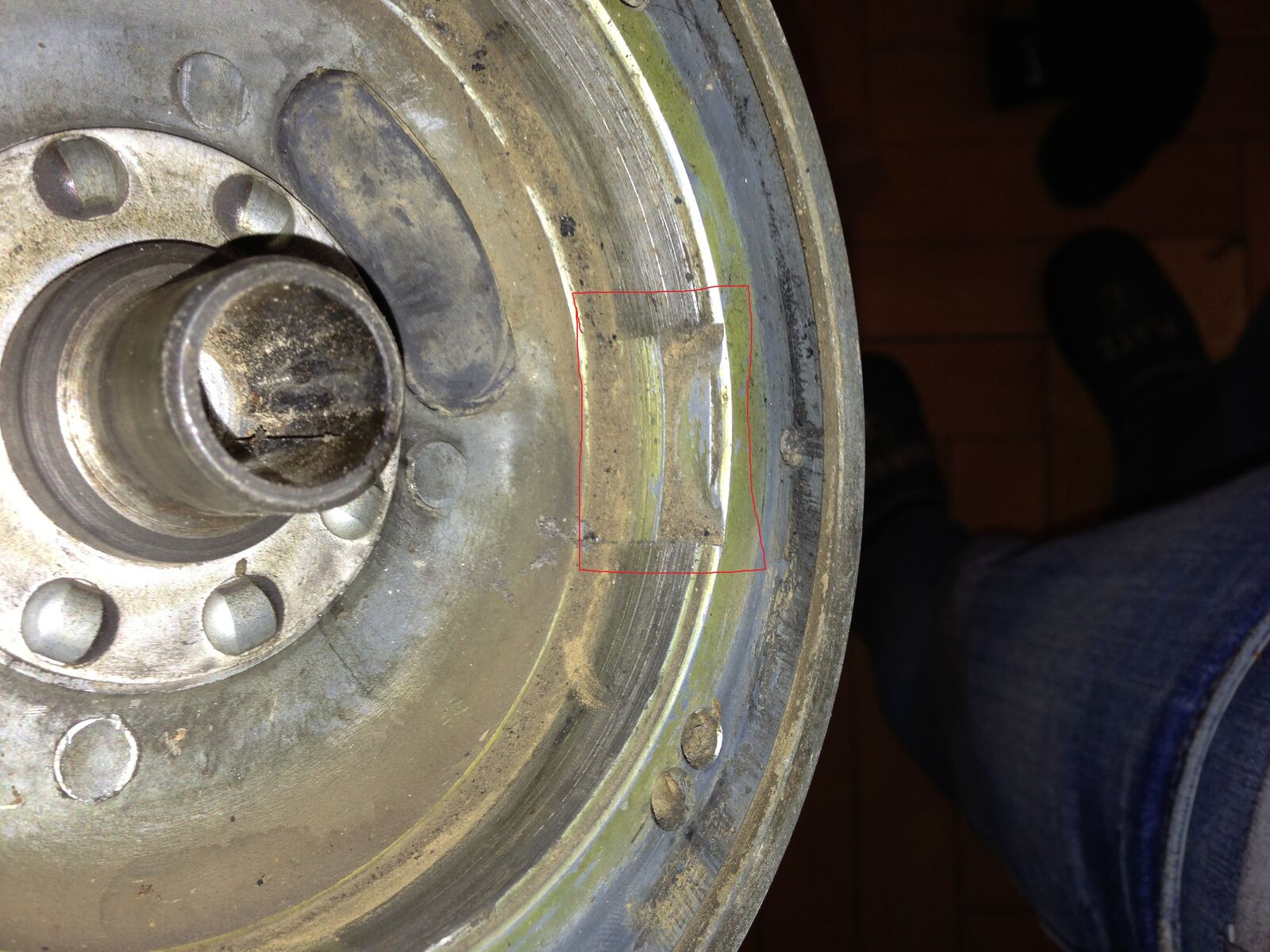

    bin gerade dabei ne v50 herzurichten....Beim Überholen des Motors ist mir ne ordentliche Kerbe "im" Polrad aufgefallen. Was meint ihr, kann ich das weiterhin benutzen, oder sollte besser ein neues her? (Schließlich kostet das ja alles Geld und bis dato lief der Hobel wohl auch einigermaßen! :S )

    Meinst du die Kerbe in der Aufnahme (Hülse) in der Mitte des Polrades?

    viel wichtiger als die Kerbe die eher optischer natur ist , sind die Magneten noch kräftig magnetisiert??

    Was heißt denn er lief einigermaßen?
    Lief er?dann laß es so.

    ich meine diese rechteckige kerbe an der innsenseite...ca. 2 x 1 cm.....

    meinste den Bereich -->
    das gehört so

    Würde das Ding so wieder draufstecken. Wenn´s dann läuft, läuft´s.
    Das gehört so, da ist nichts rausgebrochen ;)

    wunderbar, dann bedanke ich mich recht herzlich bei euch und habe 140 tacken gespart!! :thumbup:
