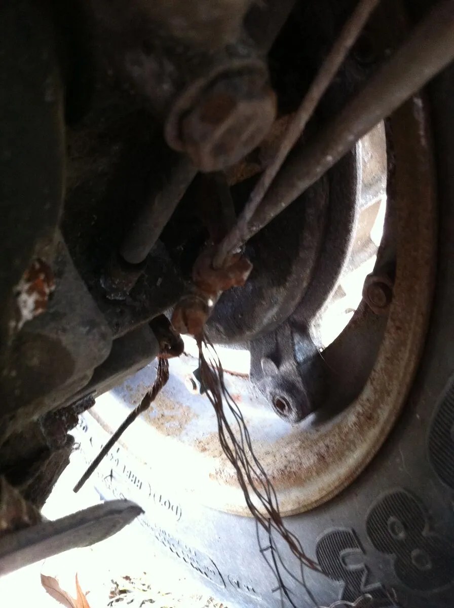

    Ich habs mal fotografiert, auf dem eingefärbten bild ist rot der haken und blau der kupplungszug. Und der haken sollte sich bewegen?

    jupp, der haken bewegt sich sogar mit muskelkraft. ohne seil und so. ist ja ne xl2.
    du hast übrigens noch die reifen drauf, die 1992 bei der auslieferung drauf waren. hälst du das für ne gute idee? so 21 jahre alte reifen... würdest du mit nem 21 jahre alten kondom vög... ich schweife ab.
    du siehst auf dem bild, in dem du rumgekritzelt hast, links eine leicht rostige schraube. die ist vom "schraubnippel" das ding sieht allerdings ziemlich zerfickt aus. den zug solltest du bei zeiten mal wechseln.
    die schraube losschrauben, den nippel nach vorne schieben, wieder festschrauben. das ganze sollte sich auf zug am linken heben bewegen.

    Der vordere Reifen ist sogar neu, aber den hinteren sollte ich auch mal wechseln, hast recht.
    Einen neuen Zug hab ich auch schon gekauft, muss ihn nur noch wechseln, aber wollte jetzt vorrangig mal das Problem lösen.
    Meinst du mit dem Schraubnippel die "Klemme" die am Zug fest ist?

    hm da bewegt sich leider gar nichts. Ich glaub ich kauf mal WD40 und probier den Rost mal bisschen wegzukriegen.

    jetzt mach nicht rum wie ne muschi. richtig mal hindrücken. das geht SCHWER
    bewegt sich der hebel, wenn du oben am hebel ziehst? das MUSS schwer gehen. oben haste dann enie geringere kraft.
    du sagtest, oben iss locker? mach doch erstmal, dass der zug gespannt ist, bevor du das rumkaspern mit wd40 anfängst.
