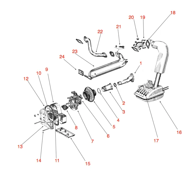

    Jetzt startet sie nicht mehr. Bei genauerer Begutachtung ist mir aufgefallen, dass der Vergaser etwas wackelt, trotzdem die Schellenschraube fest angezogen ist. Ist das normal oder könnte das das Problem sein? Dass sie vielleicht Falschluft zieht und deshalb nicht startet? Ich krieg den Vergaser einfach nicht wieder fest dran. Mir ist nicht ganz klar, wie der Vergaser befestigt ist. Sitzt der direkt auf dem Ansaugstutzen, oder auf der Ansaugstutzenhülse? Wo genau sitzt der ominöse Filzring (den ich noch nicht zu Gesichtbekommen habe)? Brauch ich da einen neuen? Das ganze ist doch ziemlich schlecht zugänglich und schwer zu erkennen. Jedenfalls für einen Anfänger wie mich. Ich hab auch nur diese Explosionszeichnung. Gibt es da vielleicht noch irgendwo bessere Informationen?

    du hast den vergaser nicht wieder ganz auf den ansaugstutzen geschoben als erste möglichkeit
    die zweite möglichkeit wäre, dass sich die schrauben den ansaugstutzens am motor losvibriert haben (passiert gelegentlich)
    • May 6, 2013 at 14:36
    Auch wenn Chup das nicht hören will :D :
    Der (gut gefettete) Filzring sitzt normalerweise auf dem Ansaugstutzen direkt hinter dem Vergaseranschluss. Den sieht man meistens so nicht, da er von der Vergaserhülse verdeckt wird.
