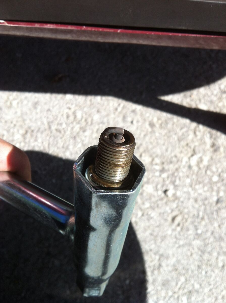

    habe meine '92 Cosa 200 neu bedüst:
    Düsen: HLK 160 Mischrohr BE3 HD 116, Nebendüse 52/140.
    Danach wurde der Vergaser wieder eingebaut, die Leerlaufgemischschraube habe ich komplett hinein und 2 Umdrehungen herausgedreht. Weiter hinein geht nicht, da die Vespa sonst nicht mehr startet...
    Zudem habe ich den Zündzeitpunkt auf 21 grad v.ot. eingestellt und überprüft - ist dieser so optimal!?
    Auch der Plattenluftfilter im Helmfach wurde ausgebaut und die Lüfterradabdeckung der PX installiert.
    Folgendes Problem habe ich nun: Obwohl die Leerlaufschraube welche durch den Luftfilter herausschaut komplett herausgedreht und somit der Schieber fast geschlossen ist, habe ich eine Leerlaufdrehzahl von ca. 2000 rpm.
    Kann mir wer helfen und sagen wie ich diese Leerlaufdrehzahl wieder in den normalen Bereich bekomme?!
    Zündkerzenbild sieht auch nicht so übel aus - was sagt ihr?
    Bin noch etwas unerfahren, deshalb bin ich für jede Hifle dankbar!
    Grüsse Dominik!!!

    • May 19, 2013 at 19:45
    schon gelesen??
    howto falschluft: meine vespa dreht hoch!
    grüße
    chris

    • May 19, 2013 at 21:10
    Danke für den hinweis aber es liegt nicht an falschluft...
    Hängt wahrscheinlich damit zusammen dass ich andere düsen installiert habe... Davor war das stamdgas auch auf 1000 rpm...
    Weiss jedoch wirklich nixht wie ich die drehzahl runter bekomme...
    Die leerlaufschraube wurde bereits komplett herausgedreht... D.h. Der shieber ist komplett zu....
    8| ?(
