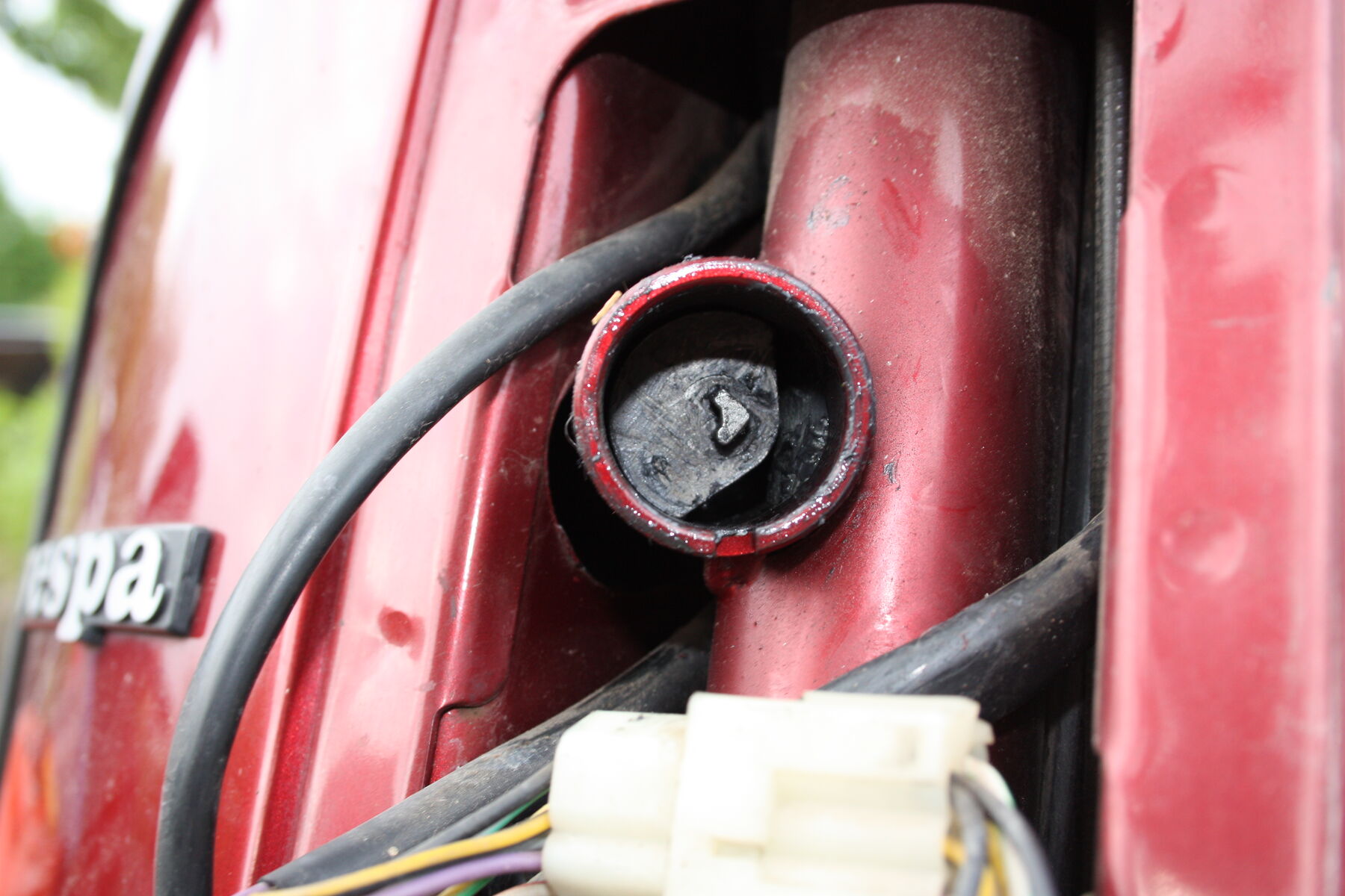

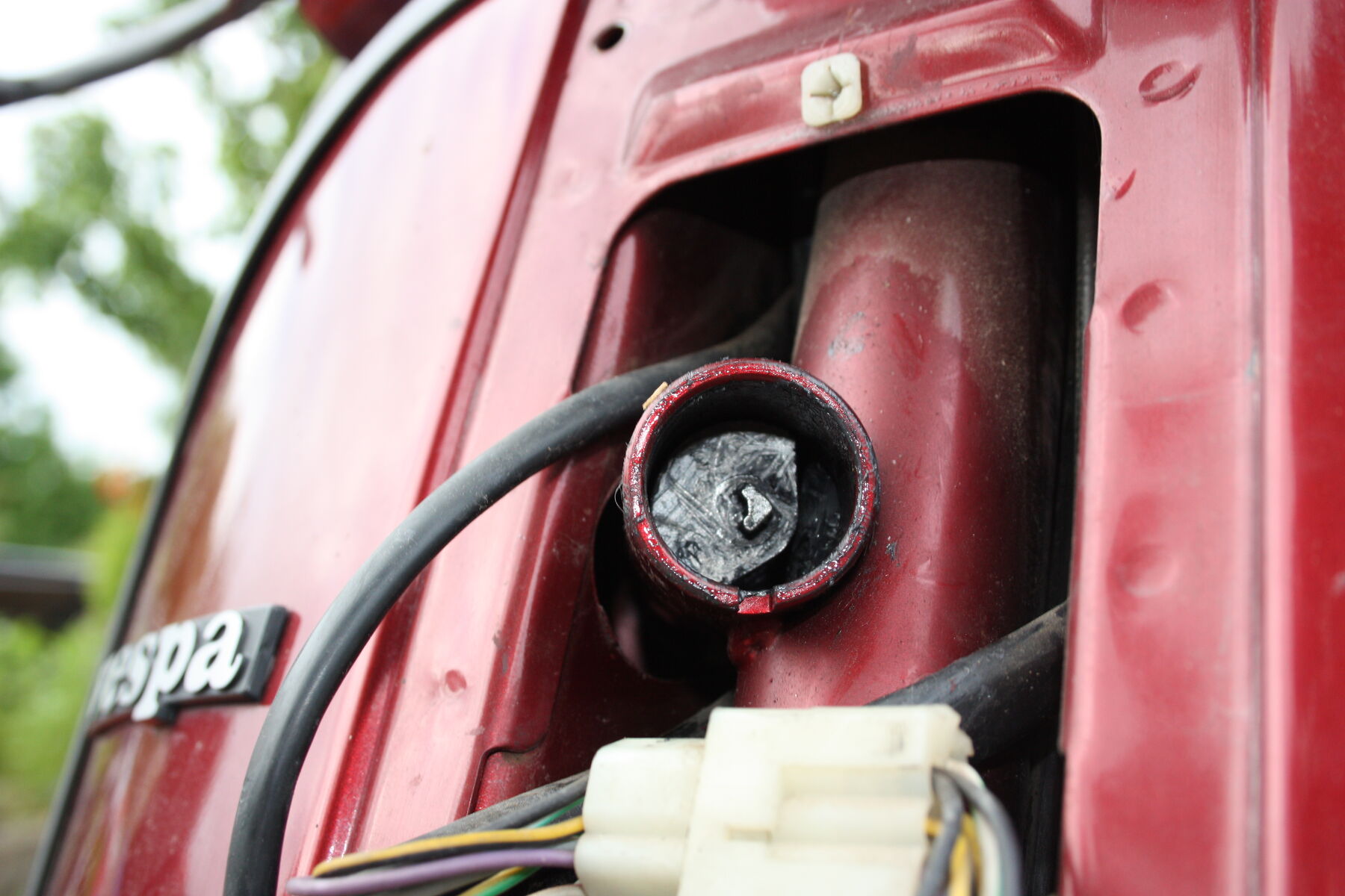

    ich habe folgendes Problem,
    Ich habe meinen Schlüssel verloren, und habe dämlicherweise vorher auch keinen 2ten nachmachen lassen.
    Deswegen hab ich "versucht" das Schloss auszubauen was mir aber auch nicht gelungen ist da ich nicht mehr weiter komm.
    Zudem ist mein Handschufachschliesmechanismus auch kaputt. Ich habe vorne die Kaskade schon abgebaut....
    Jetzt steht überall etwas von einem Schlitz, den man hochdrücken muss, damit ich das Schloss herausziehen kann.
    Wo finde ich diesen ? In meinem Handschuhfach finde ich keinen ? Ich habe hier noch ein paar Bilder wie weit ich im Moment bin.

  • Da dein Zündschloss auf dem Bild ja noch in der Off-Stellung ist müsstest du dieser anleitung folgen können:
    PK50XL: Zündschloß & Handschuhfach ausbauen (Zündschloss, Lenkerschloss)
    bekommst du dein handschuhfach gar nicht mehr auf? wenn das zündschloss in der off-stellung ist kann man es ja normalerweise reindrücken und das fach geht auf, wenn jedoch der mechanismus wie so oft irgendwie auseinander gefallen ist dürfte es ja eigentlich gar keinen halt mehr haben...
    lieben gruß
  • Ich bekomme aber mein Handschuhfach gar nicht mehr auf ich kann es nicht mehr öffen und einfach aufmachen lässt es sich auch nicht ...
    Soll ich es jetzt aufbohren ?
  • Aber wie hast du dann die Kaskade ab bekommen? Die ist doch mit Schrauben im Inneren des Faches gesichert?
    Auf dem zweiten Bild ist ja ein Spalt, kannst du da nicht etwas durchstecken womit du die Halterung runterdrückst und das Fach sich öffnet?
  • ja da hab ich meine hand reingesteckt und aufgeschraubt war ziemlich schmerzhaft da die KAnte voll reingedrückt hat .
    Hat sich aber jetzt schon erledigt, hab es aufgebohrt und schon ein neues bestellt.
    danke trotzdem
