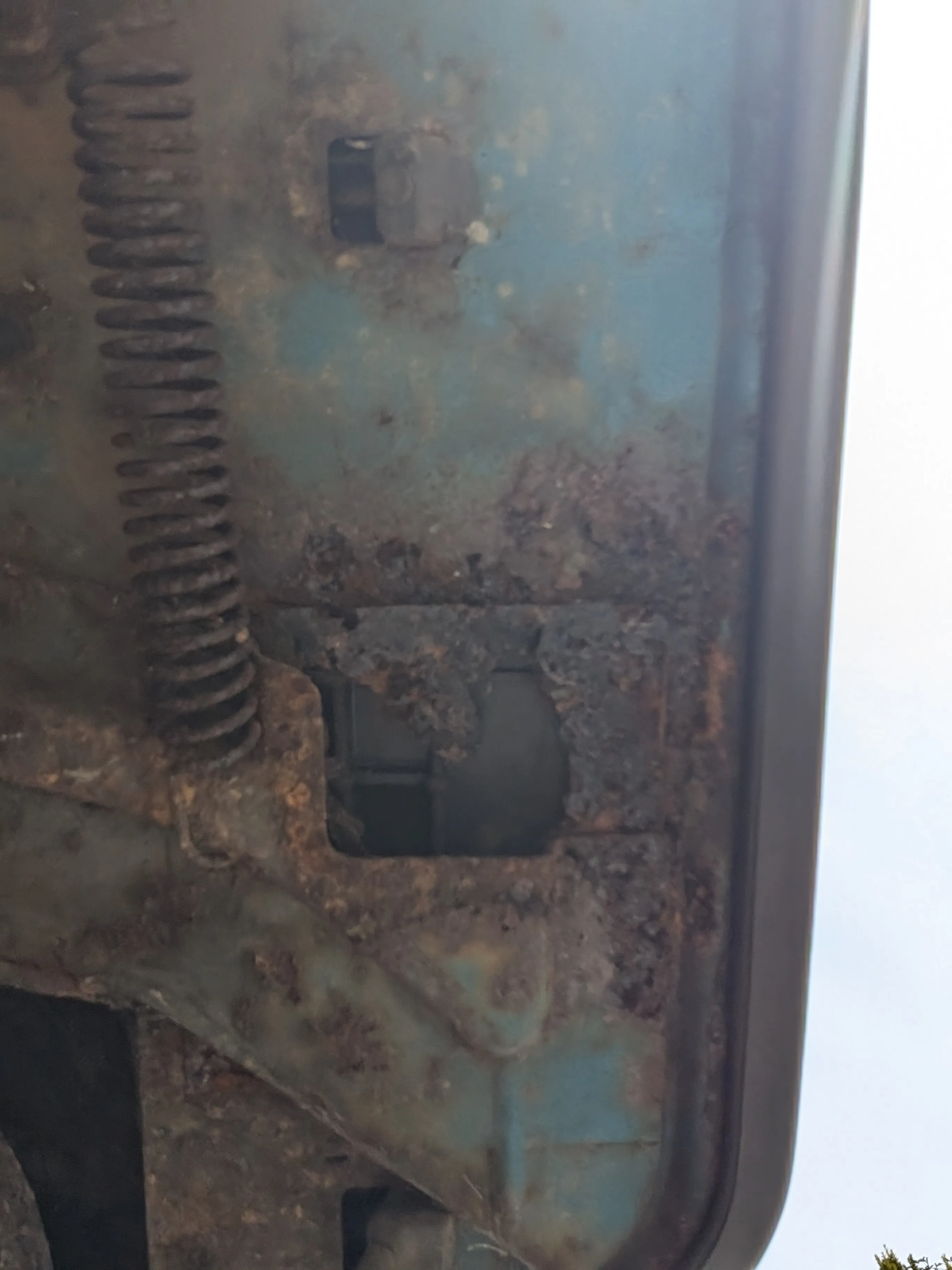

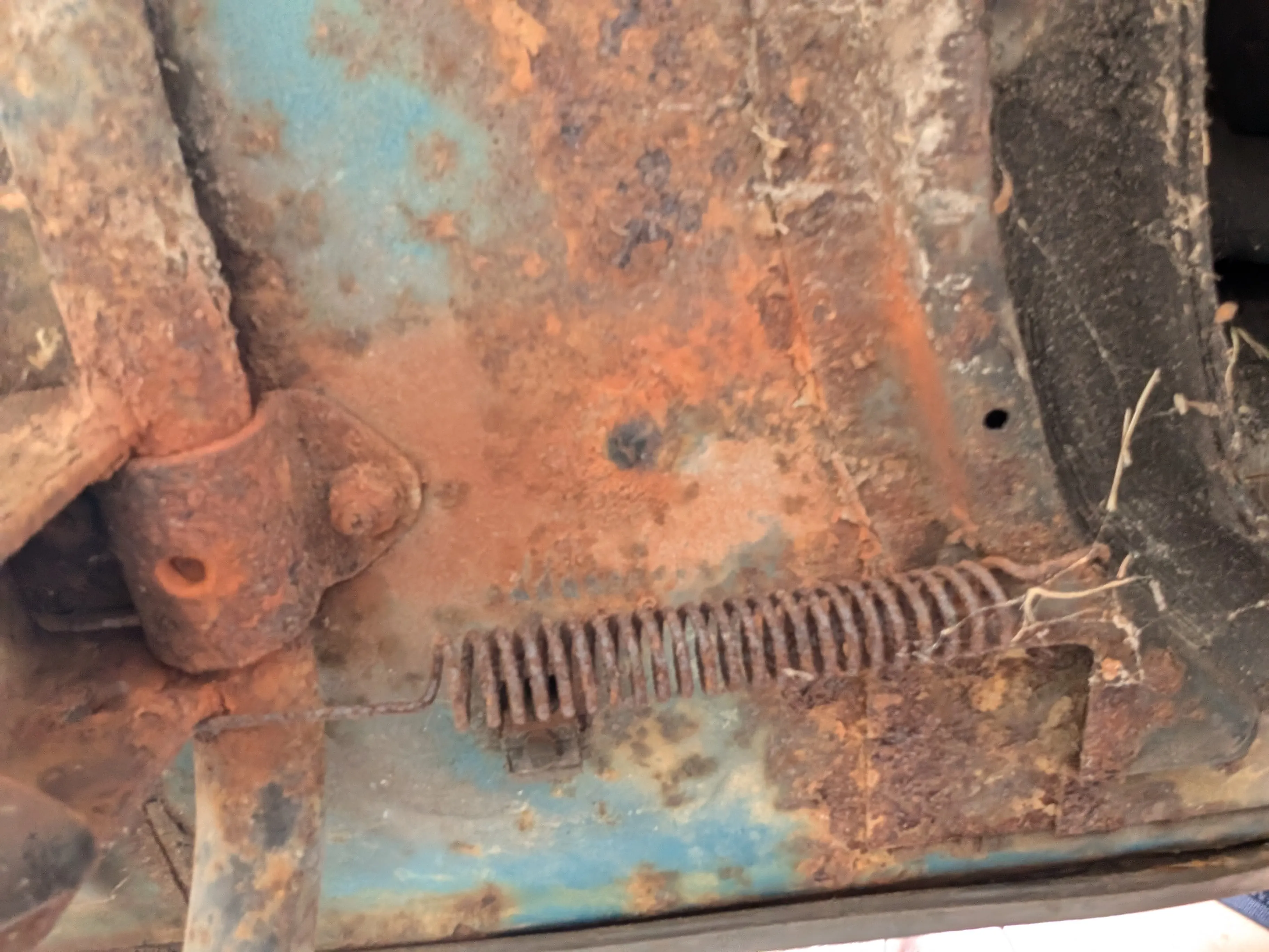

    Danke schonmal für die Tipps! Mir ist mir wichtig, dass der Roller weiterhin fahrbar ist, schön war der Rahmen beim Kauf schon nicht und da ich nächstes Jahr wohl auf eine PX umsteigen möchte und dieser dann nur noch als Zweitroller herhalten soll, hält sich meine Lust auf aufwändige Reparaturen und große Ausgaben auch gerade in Grenzen.
    Ich habe die Gummimatten gerade mal abgemacht. Der Steg in der Mitte ist auch ganz gut angegriffen, aber immerhin keine weiteren Löcher. Lässt sich das noch "gut" beheben? Wie gesagt, Optik ist nachrangig, hauptsache es hält, sind am Ende ja eh die Matten drüber.

    Hallo zusammen!
    Ich hab heute das erste Mal seit langem wieder unter meine Vespa geguckt. Sie stand jetzt eine Weile, in der Zeit hat sich der Rost leider ganz schön dran zu schaffen gemacht. Wie auf dem Bild zu sehen ist, hat der Rost ein wunderbares neues Loch im Fußbrett geschaffen. Der Rest des Unterbodens ist auch rostig, wie man erkennen kann, weitere Durchrostungen scheint es aber nicht zu geben.
    Ich würde jetzt erstmal beigehen und die mit Pelox entrosten und sehen, ob da noch mehr zum Vorschein kommt. Was ich mich frage: Gibt es aufgrund der Durchrostung aktuell Sicherheitsbedenken? Und wie aufwändig ist eine Reparatur? Kann man dort ein neues Stück einschweißen lassen, ersetzt man das ganze Trittblech oder noch etwas ganz anderes? Kann für die Arbeiten in dem Bereich der Roller zusammengebaut bleiben oder muss der auseinander? Ich hab von Schweißarbeiten leider überhaupt keine Ahnung.

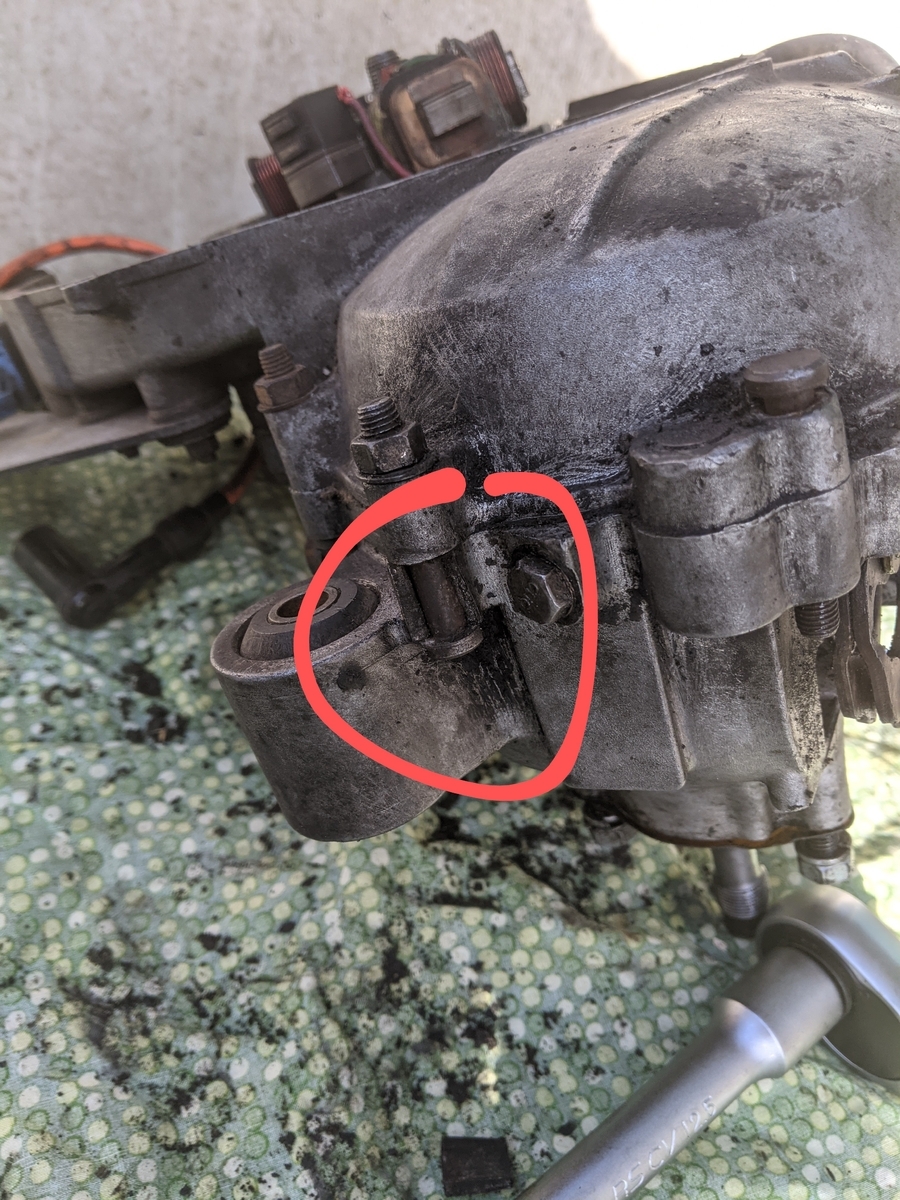

    Würde mir jetzt nicht allzu sehr stören. Ich muss die Motorhülle aber sowieso zur Reparatur geben, weil das Gewinde von der Ölschraube durch ist und mir da jemand ein neues reinmachen muss. Dann kann ich das dort gleich dranschweißen lassen.

    Hallo zusammen, ich habe heute den Motor meiner XL 2 gespalten. Beim Lösen einer Schraube ist mir dann ein Stück der Motorhülle in die Hand gefallen, das war wohl schon kurz davor von selbst abzufallen. Hab mal ein Foto davon gemacht. Meint ihr, das ist problematisch? Oder kann ich das so lassen? Die Schraube lässt sich ja so auch weiterhin anziehen.
    Beste Grüße
