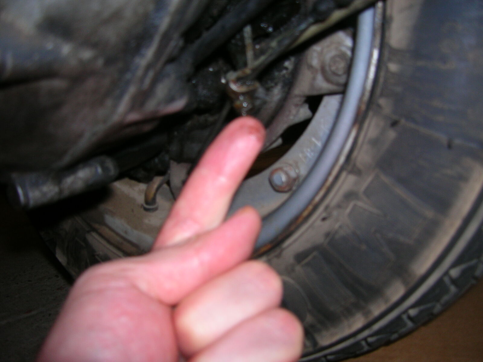

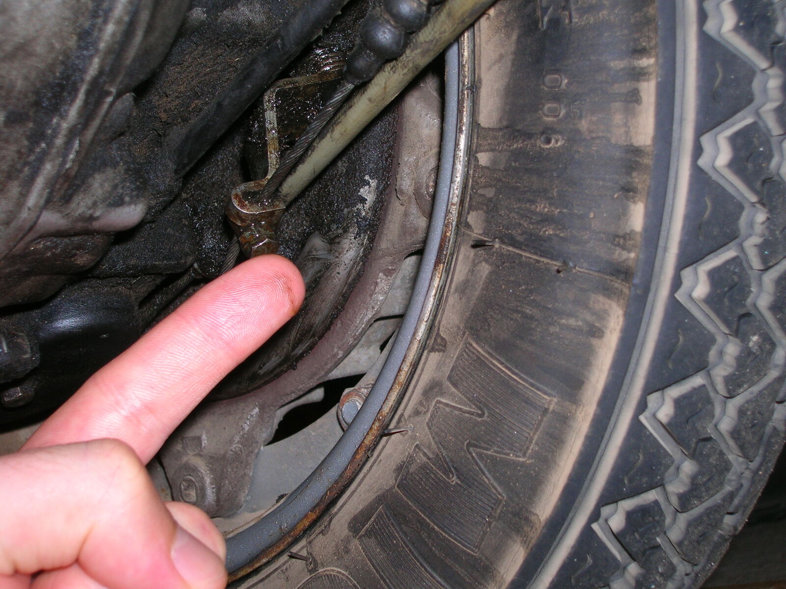

    Hallo Vespafreunde,
    ich besitze eine PK 50 XL Baujahr 92, fährt wunderbar.
    Nach der letzten Spritztour stellte ich jedoch fest, dass der Hinterreifen auf der rechten Seite voll
    mit Ölspritzern war.
    Habe daraufhin Getriebe und Leitungen gesäubert um zu sehen, wo es herkommt.
    Hatte sie dann 2 Tage stehen und es war nur ein kleiner schwarzer Ölfleck unter dem Getriebe zu sehen.
    Füge Bilder bei, auf denen ich die Stelle anzeige.
    Hat jemand eine Idee, woran das liegt? bzw. wie man das Problem, wenns eins ist, beheben kann.
    Bin Neuling und für jeden Hinweis dankbar.

    Da hast du den Finger schon vermutlich auf dem Übeltäter.
    Im Kupplungsarm der aus dem Kupplungsdeckel kommt is nen O-ring drin der ganz gerne mal kaputt geht und dann minimal Öl auf die Felge tropft.
    Der Tausch is auch für nen Anfänger zu händeln.
    ne Anleitung kann ich dir ggf dazu geben
