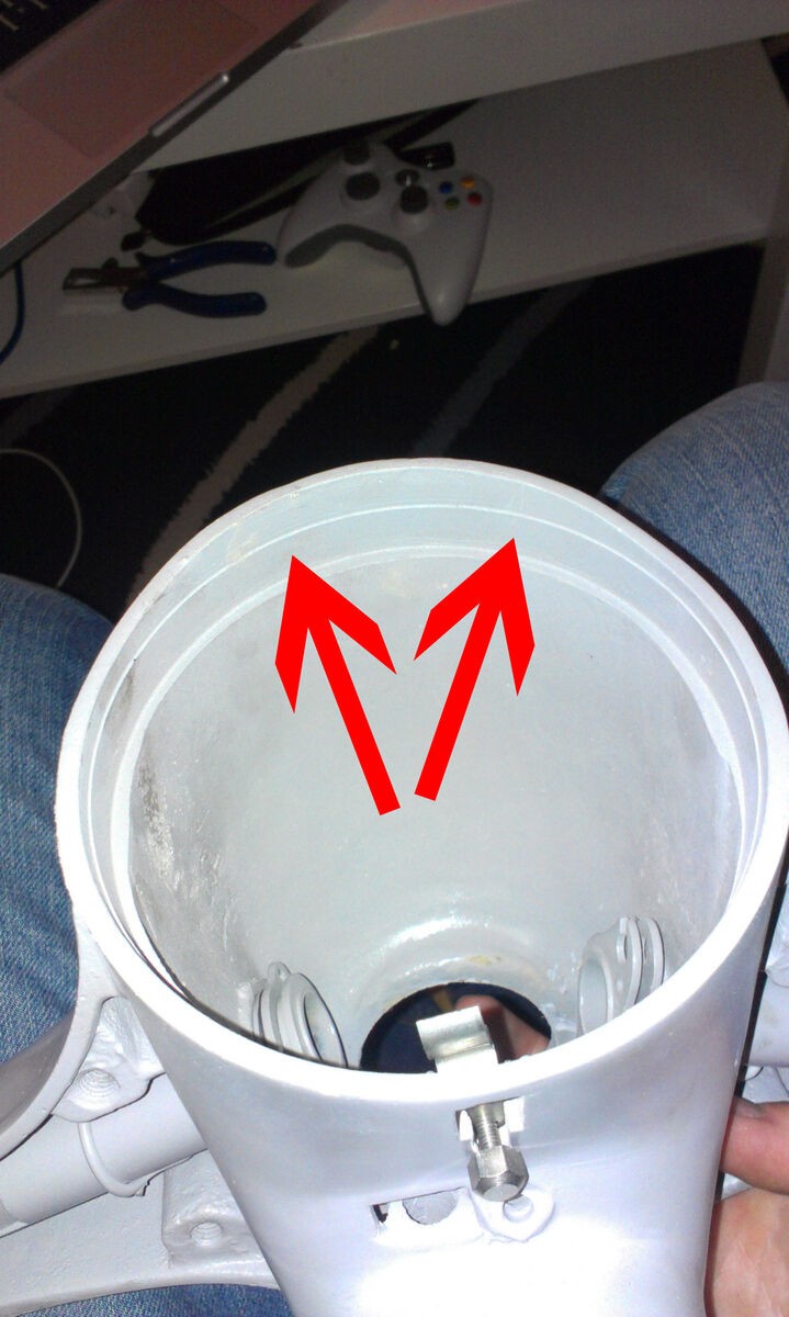

    Guten Abend zusammen!
    Bin Besitzer eines 50 N Lenkers (repo - über Sinn und Sinnfreiheit lässt sich sicherlich wann anders diskutieren).
    Beim Einbau erweisen sich jedoch gerade Schwierigkeiten - die oberen 2 Blechlaschen haben keine Schlitze in die sie sich beim Scheinwerfer rein setzen können (gehe davon aus, dass das System so funktioniert - habe kein Original zum Vergleich).
    Hier kommt dann auch die eigentliche bitte:
    Falls jemand gerade einen zerlegten Rundlenker zur Hand hat - kann er mal ein Foto von diesen beiden Schlitzen posten und - vielleicht - mit einer Schieblehre den Abstand zur hinteren Auflagefläche messen?
    Vielen Dank!
    Tim
    Hier noch mal ein Bild - evtl zum Bessern Verständnis

    Es scheint als hätte mehr das gleiche Problem.
    Bei sind die Schlitze drin nur die abstände passen nicht
