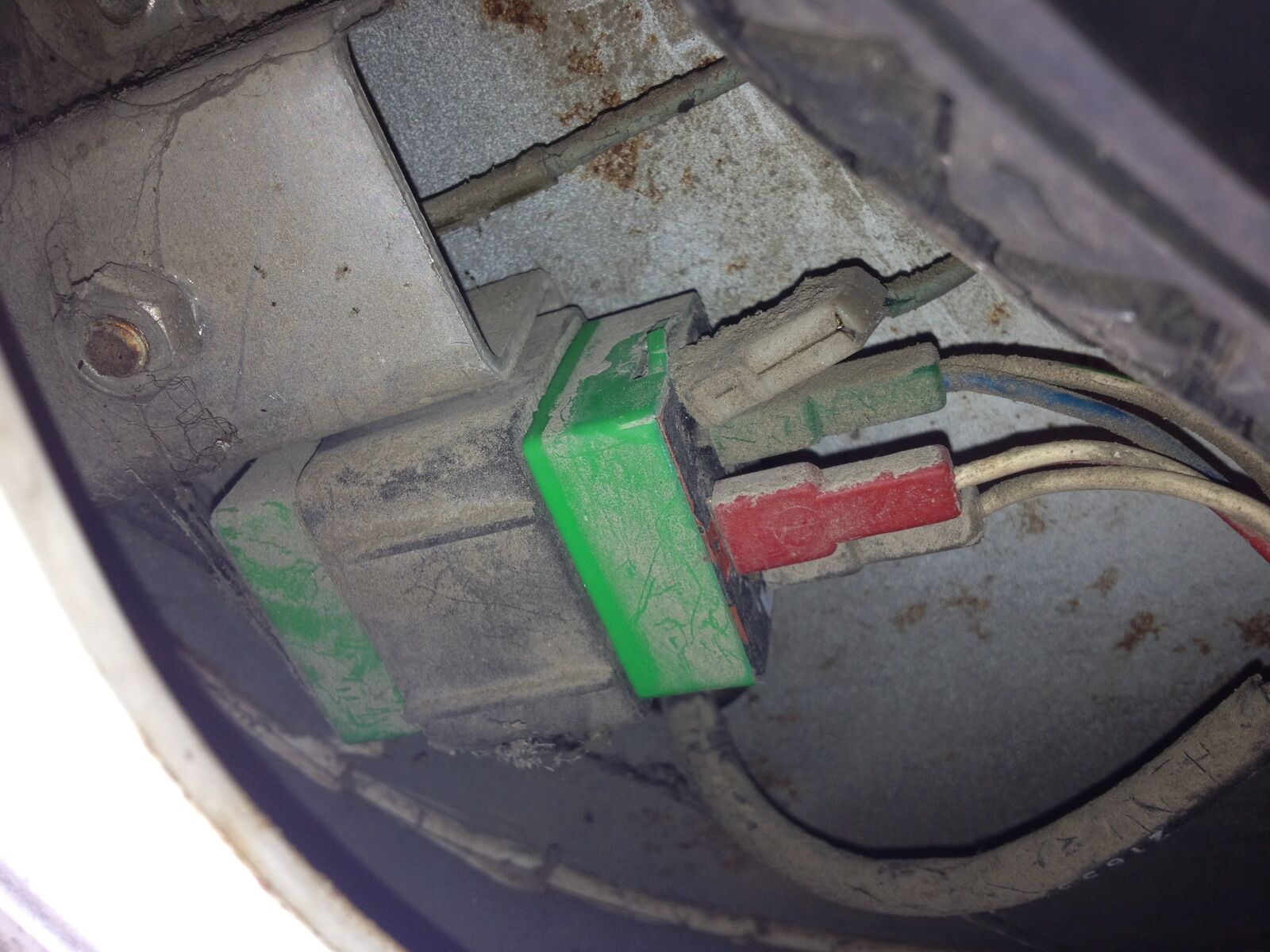

    Hallo! Vermutlich ist mein Spannungswandler defekt. Nun habe ich das Problem, dass ich den bei meiner "Diva" gar nicht finde.
    Hinter der linken Verkleidung ( Reserveradseite ) habe ich nur einen grünen viereckigen Stecker.
    Kann mir jemand helfen? Am besten mit einem Foto!
    Danke Euch :rolleyes:
    Sebastian

    Der sitzt üblicherweise in der linken Seitenbacke. Grüner Kasten? Blinkerrelais? Mache davon mal ein Pic bitte. Spannungswandler sieht sonst so aus:

    Foto kommt heute Nachmittag! Wie der Wandler aussehen sollte ist mir bekannt, nur finde ich den dort nicht 8|
    Wie groß ist der denn in etwa?
    Habe nämlich das Problem, dass mir immer das Rücklicht durchbrennt X(
    Sebastian
    • August 9, 2013 at 10:40
    Ca. 4 x 6 cm groß. Du hast aber defintiv eine 12-V-PK, oder? Die gab es nämlich ganz zu Anfang (Sparversion) auch mal mit 6 V.

    Ist eine italienische! Wenn ich gar keinen Wandler haben sollte, was kann es denn sein, dass mein Rücklicht immer durchbrennt?
    Wenn ich Gas gebe kann man sehr gut sehen, dass die Birne sehr hell wird.
    Anbei mal ein Foto...
    Ich habe zumindest im Scheinwerfer eine 12V Birne die auch leuchtet :rolleyes:
