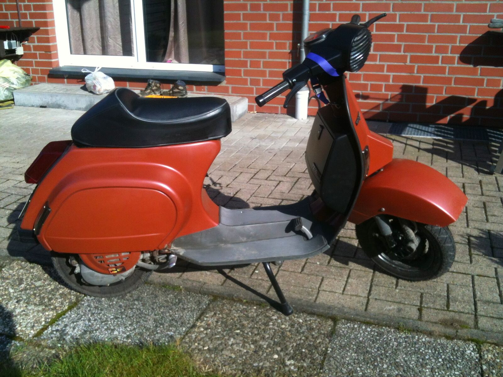

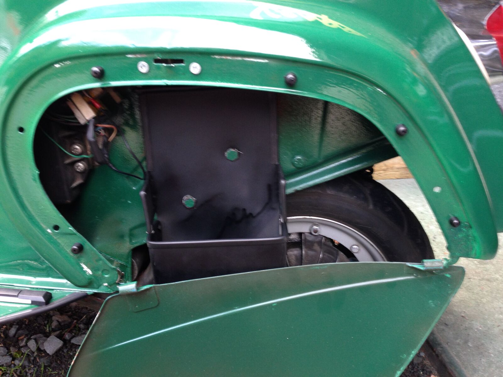

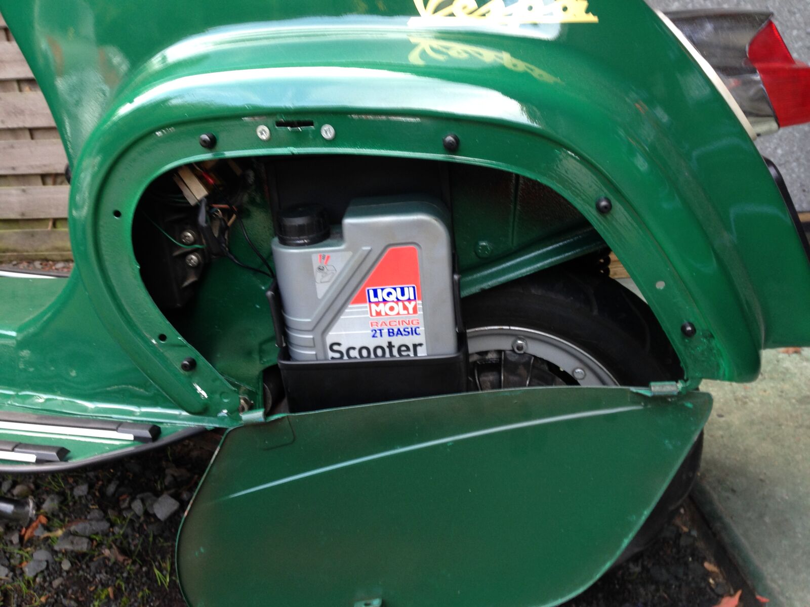

    ... kurz vor dem Winterschlaf noch den Mittelständer montiert und nen Halter für die Öldose in der Seitenbacke!

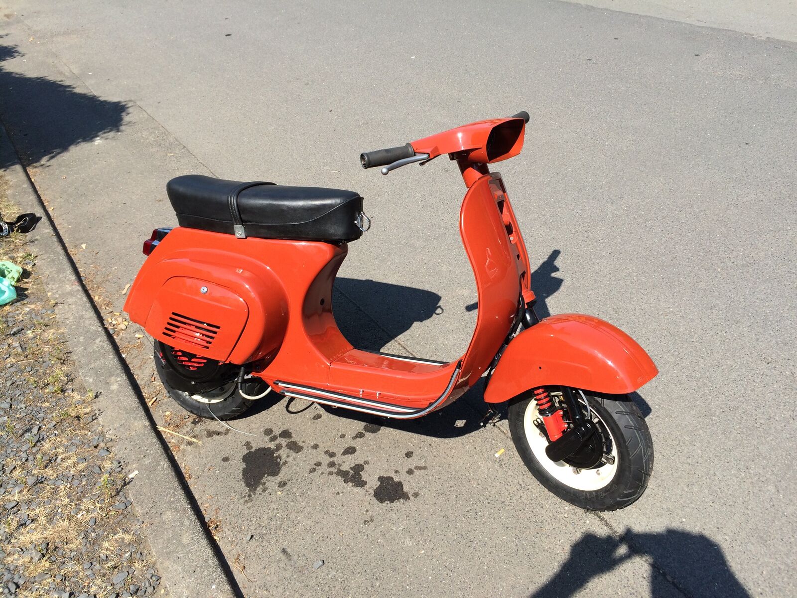

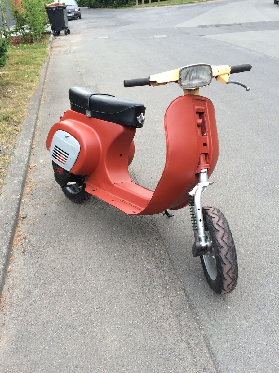

  • sd_1981
    • July 5, 2015 at 08:30
    • #22

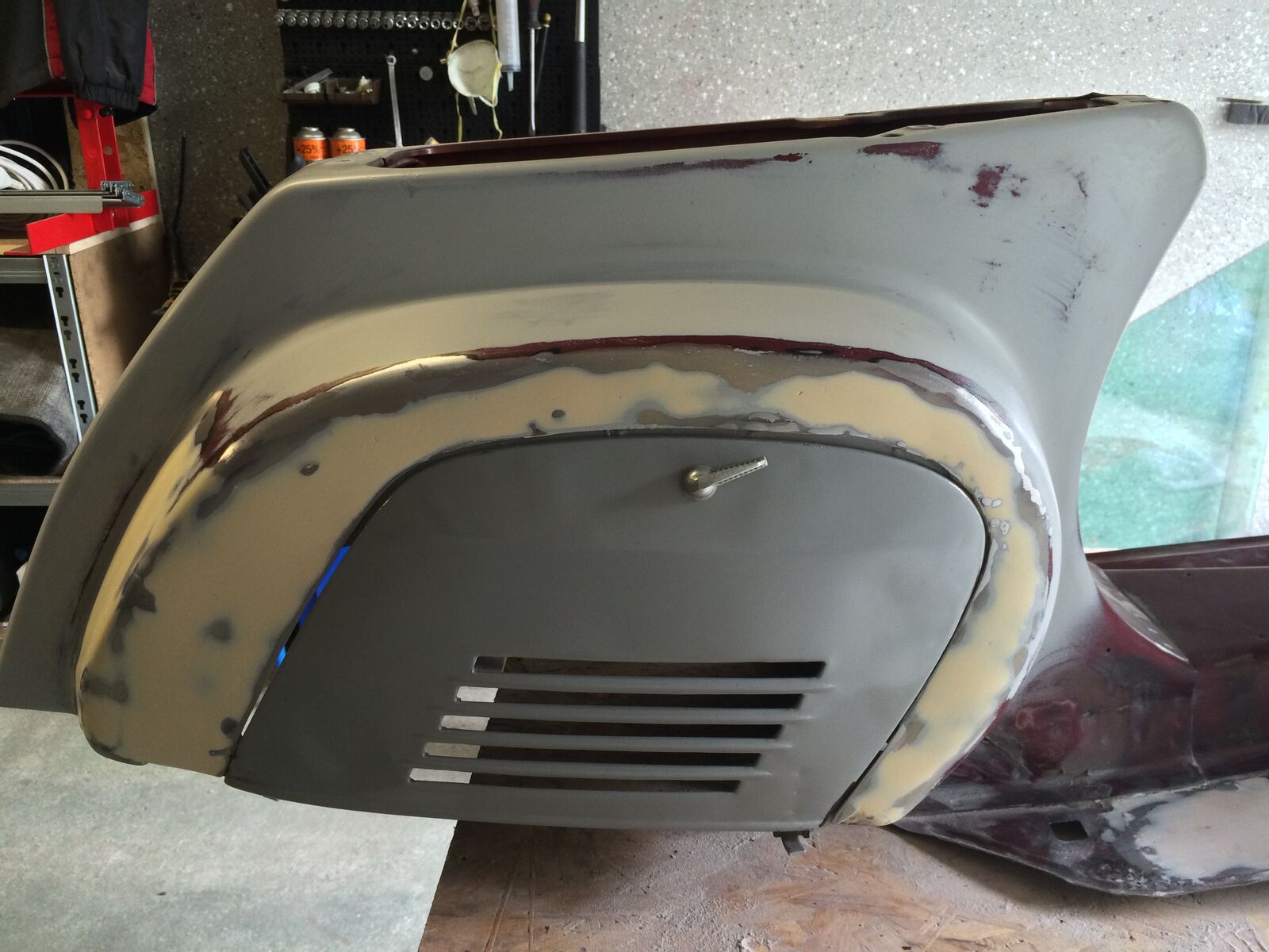

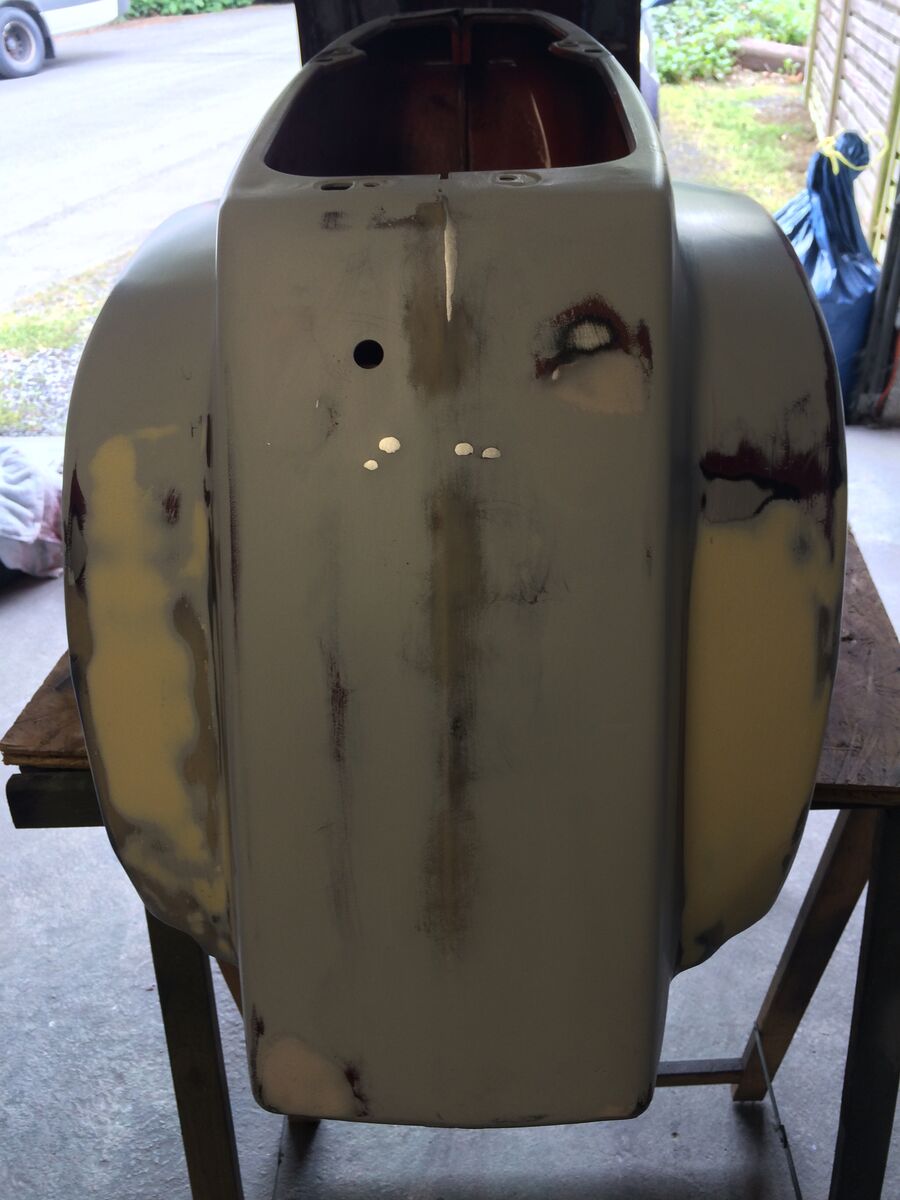

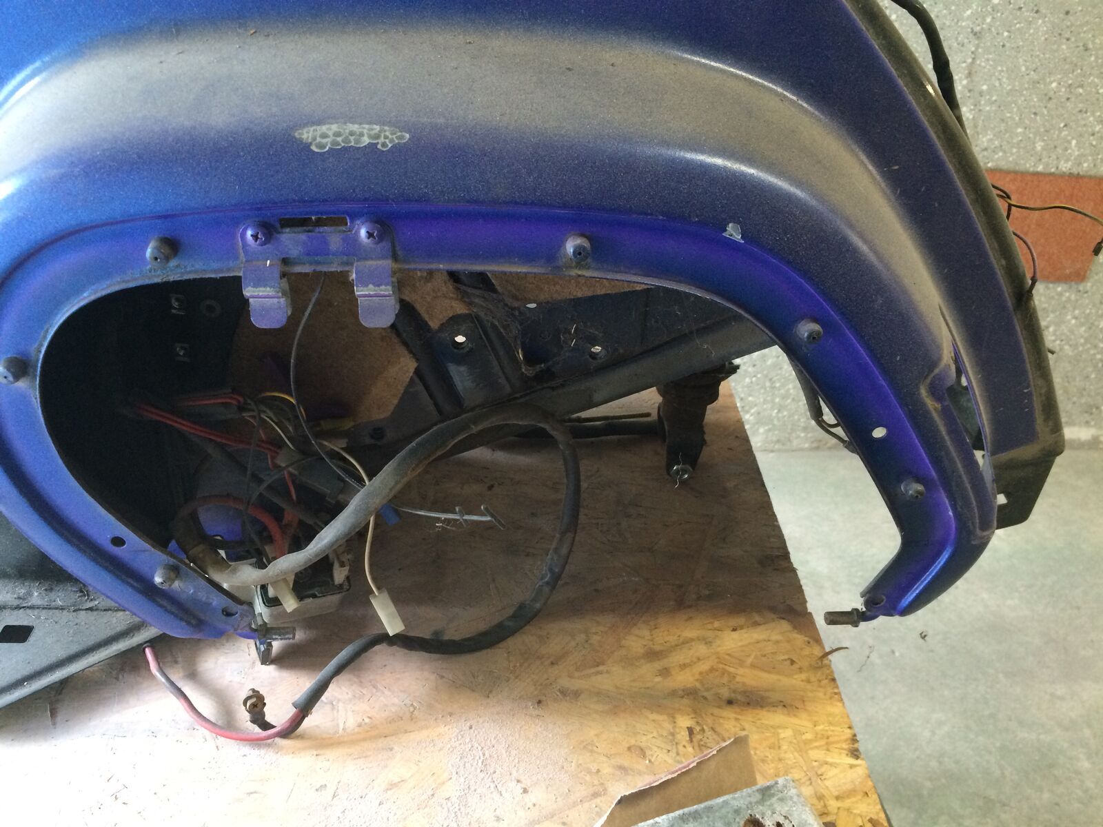

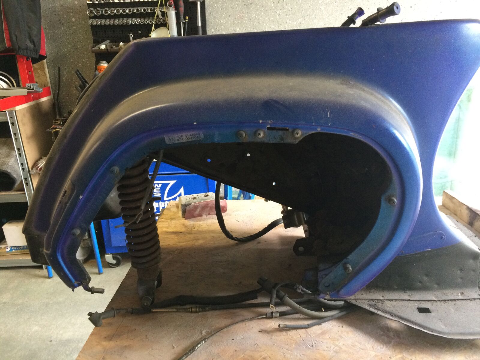

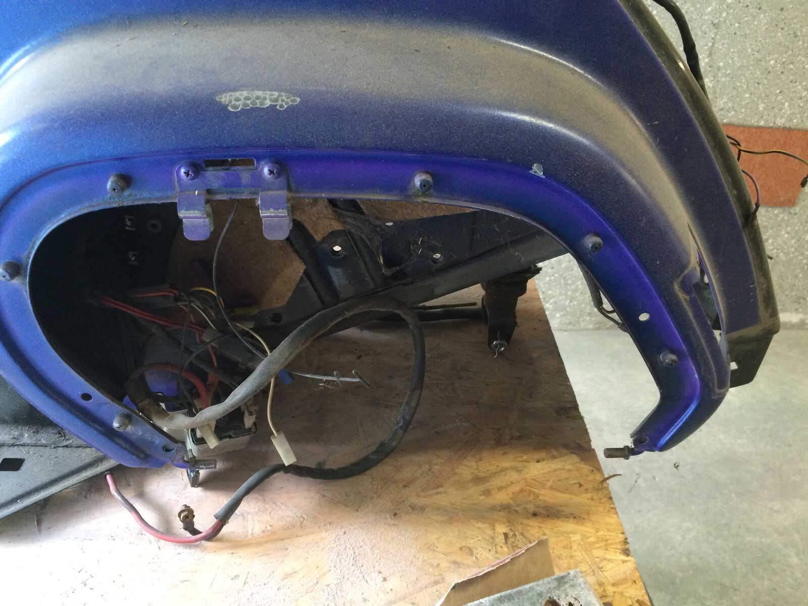

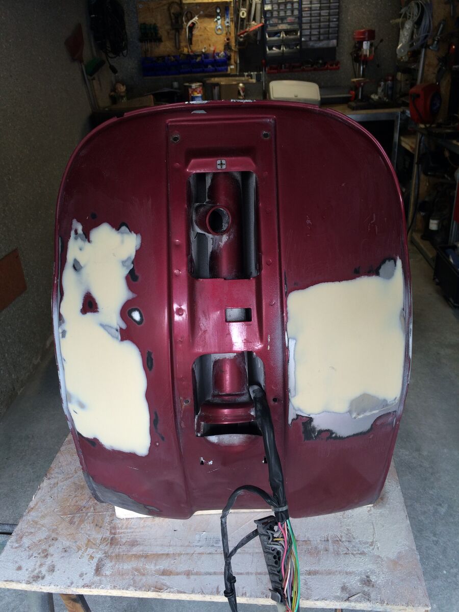

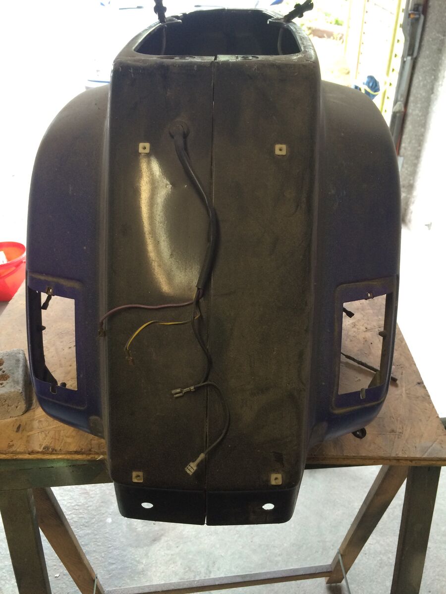

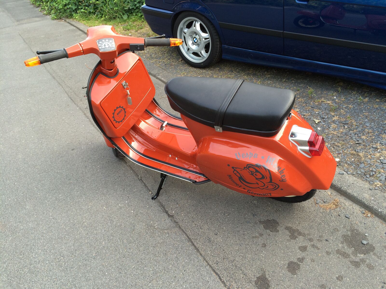

    Tach zusammen ...

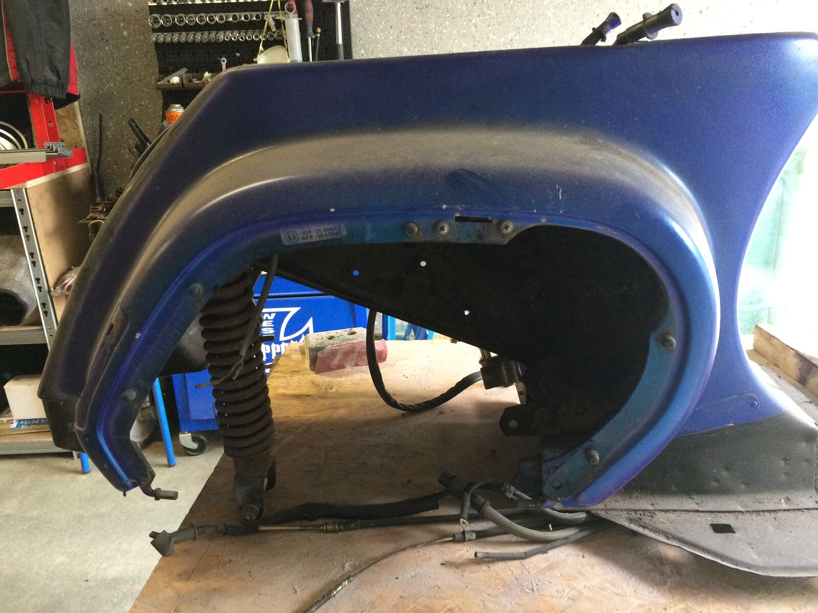

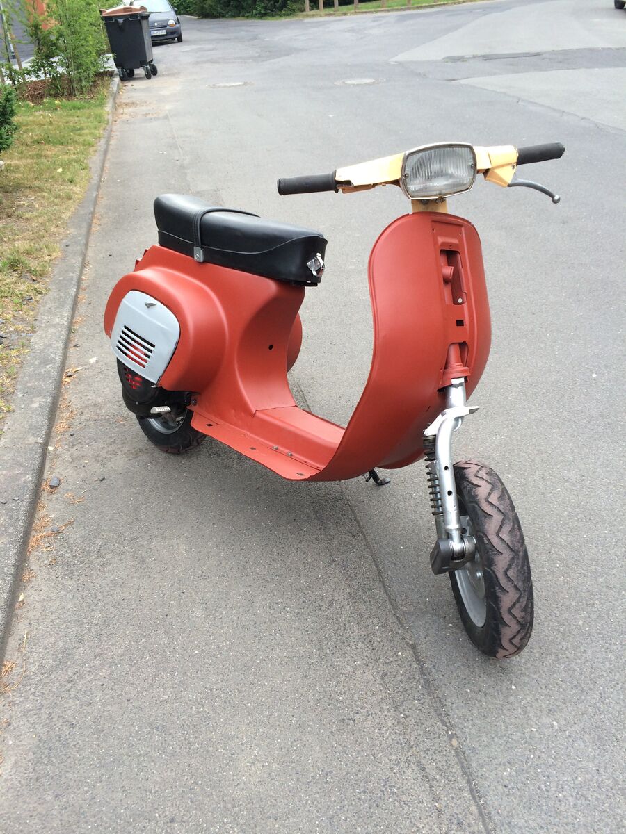

    Habe nen zweiten Umbau begonnen.
    Wieder ne XL2. diesmal mit mehr Schweiß und Blecharbeiten damit sie noch mehr nach V50 Aussieht.
    Gemacht bis jetzt :
    Heck gekürtzt
    Blinkerlöcher zugeschweißt
    Hupengitter entfernt
    Motorseitendeckel der V50 eingepasst und verbaut
    Reserveradseite zugeschweißt
    Seitenbacken unten nen Kleil raus geflext und nach unten gebogen damit das Heck mehr nach V50 aussieht
    Gabel und Dämpfer um 3cm gekürzt
    Fender der V50 verbaut
    Lenker V50 auf XL2 Gabel
    Sonstige Löcher zugeschweißt
    Sitzbank mit Adaptern der V50 verbaut
    Handschuhfach angepasst der px80
    Motor V50 4 Gang mit Modifikationen ( Dreschieber weg mit Membranansauger etc.)
    Zwischenstand :
    Und fast fertig:

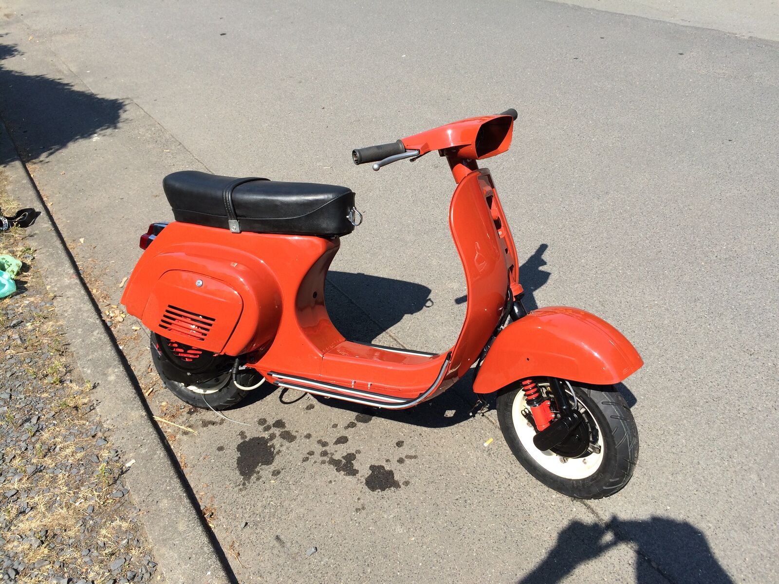

    Es gibt aber ihr kennt das ja auch Rückschläge.
    Kickstarterwelle beim kicken gebrochen mal sehn wie ich das wieder hingefummelt bekomme
    Tank undicht Dichtung am Benzinhahn

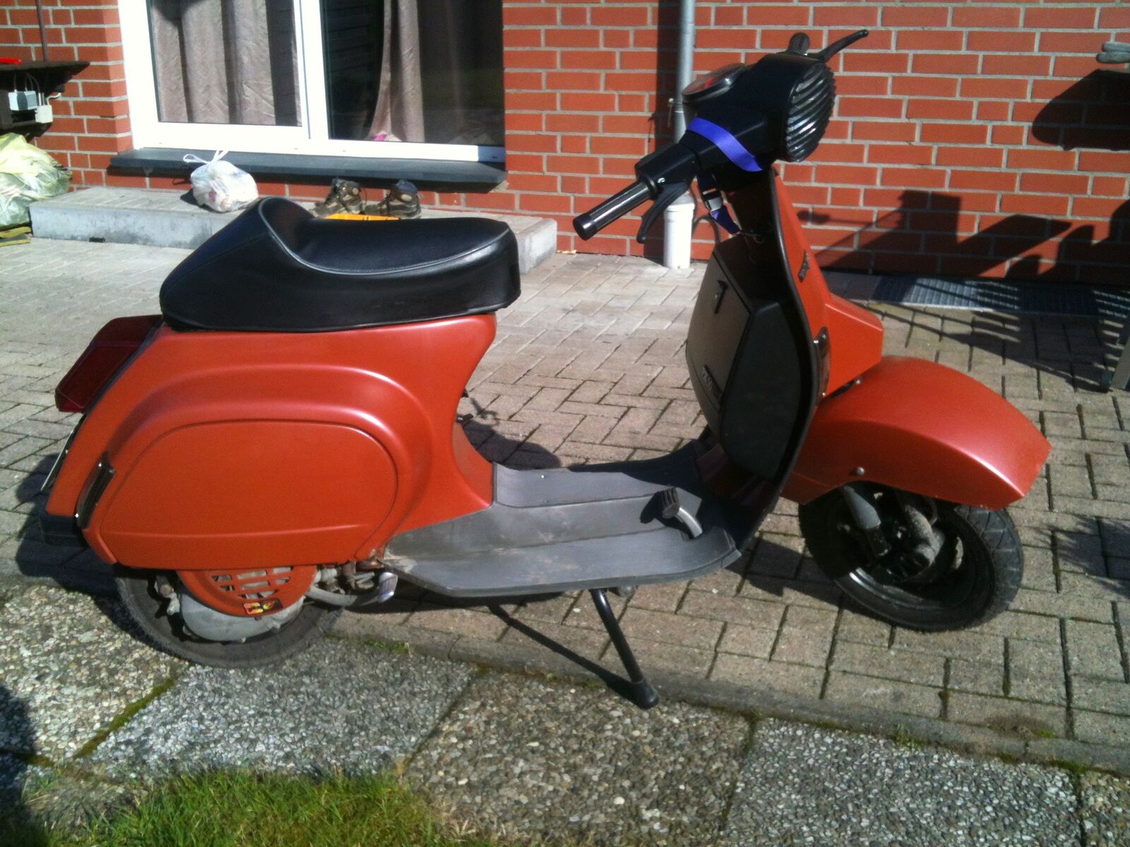

    Man,viel Arbeit....
    Aber respekt!
    Wenn du ne v 50 Monobank haben möchtest die auf pk umgebaut ust sag Bescheid. Ist allerdings auf xl1 umgebaut. Aber den plastekram am heck haste ja schon entsorgt.
    So sieht das dann aus. Ich bin zu groß für ne monobank...

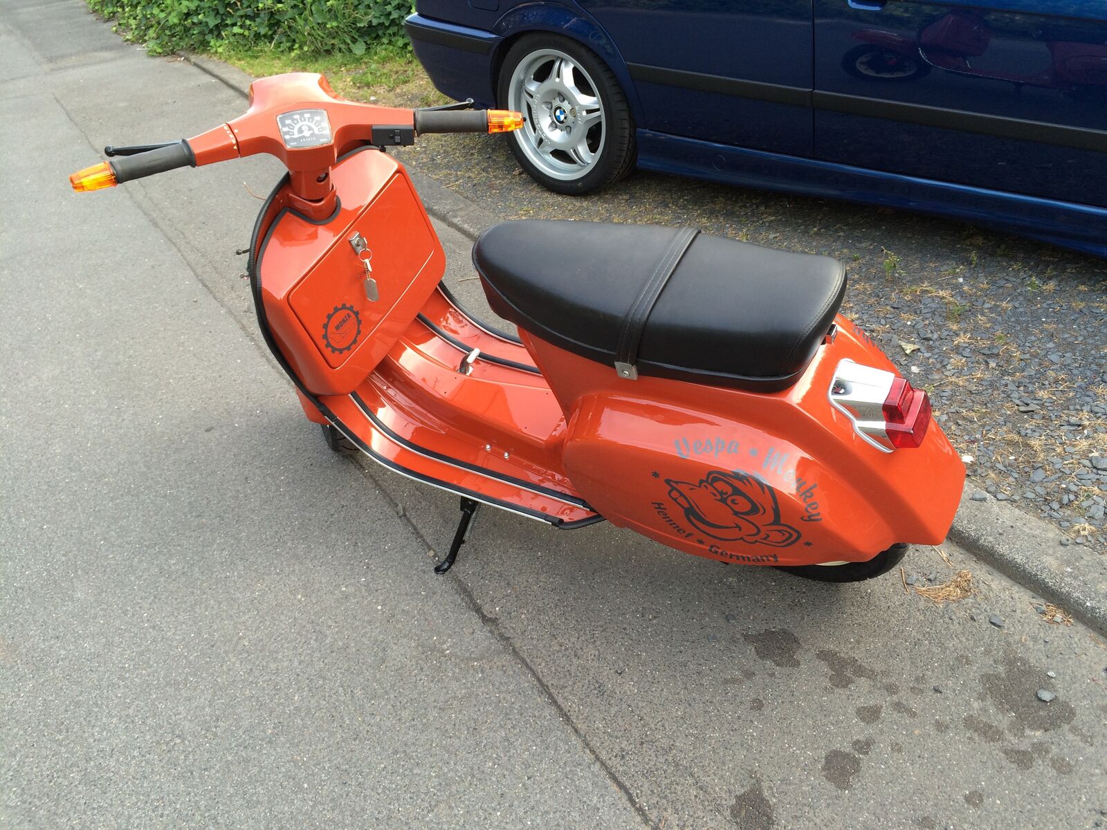

  • sd_1981
    • July 12, 2015 at 13:43
    • #24

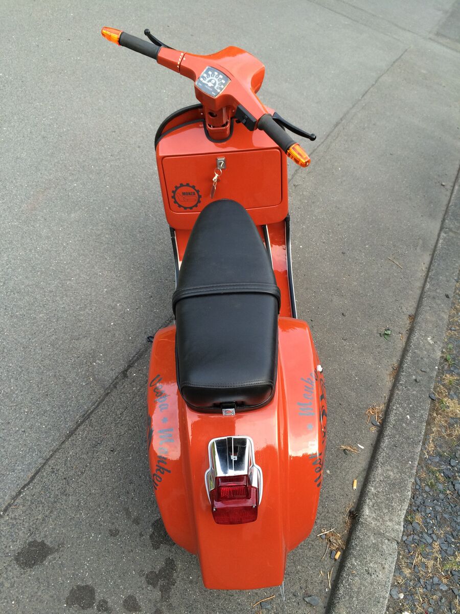

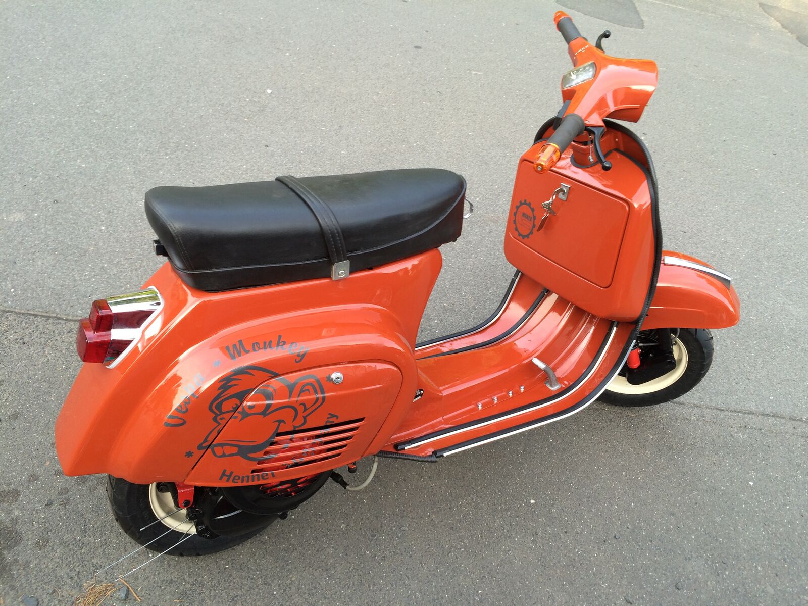

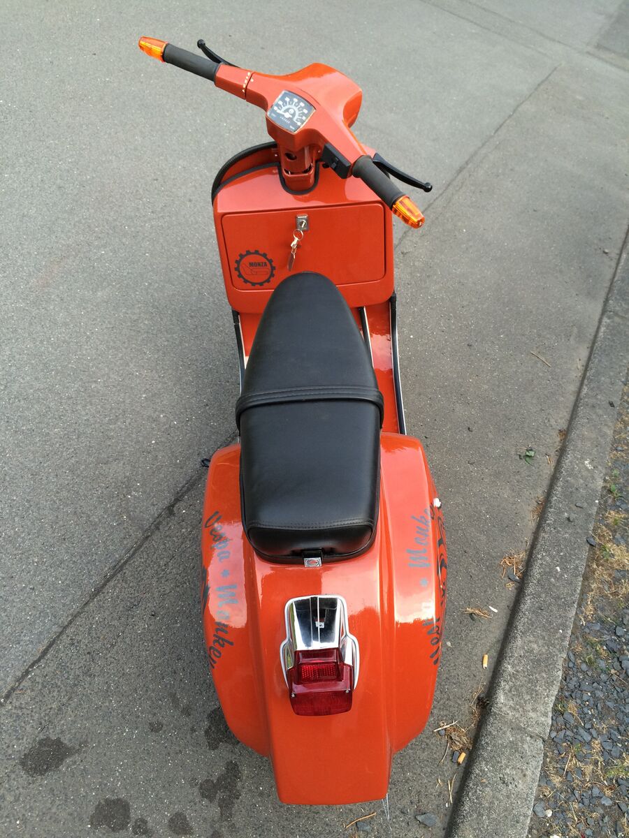

    Update !!!
    Motor gespalten und neue kickstarterwelle verbaut!
    Tank und Vergaser neu abgedichtet
    Und an der Optik noch was gemacht ...
    ... Und es geht weiter !!!

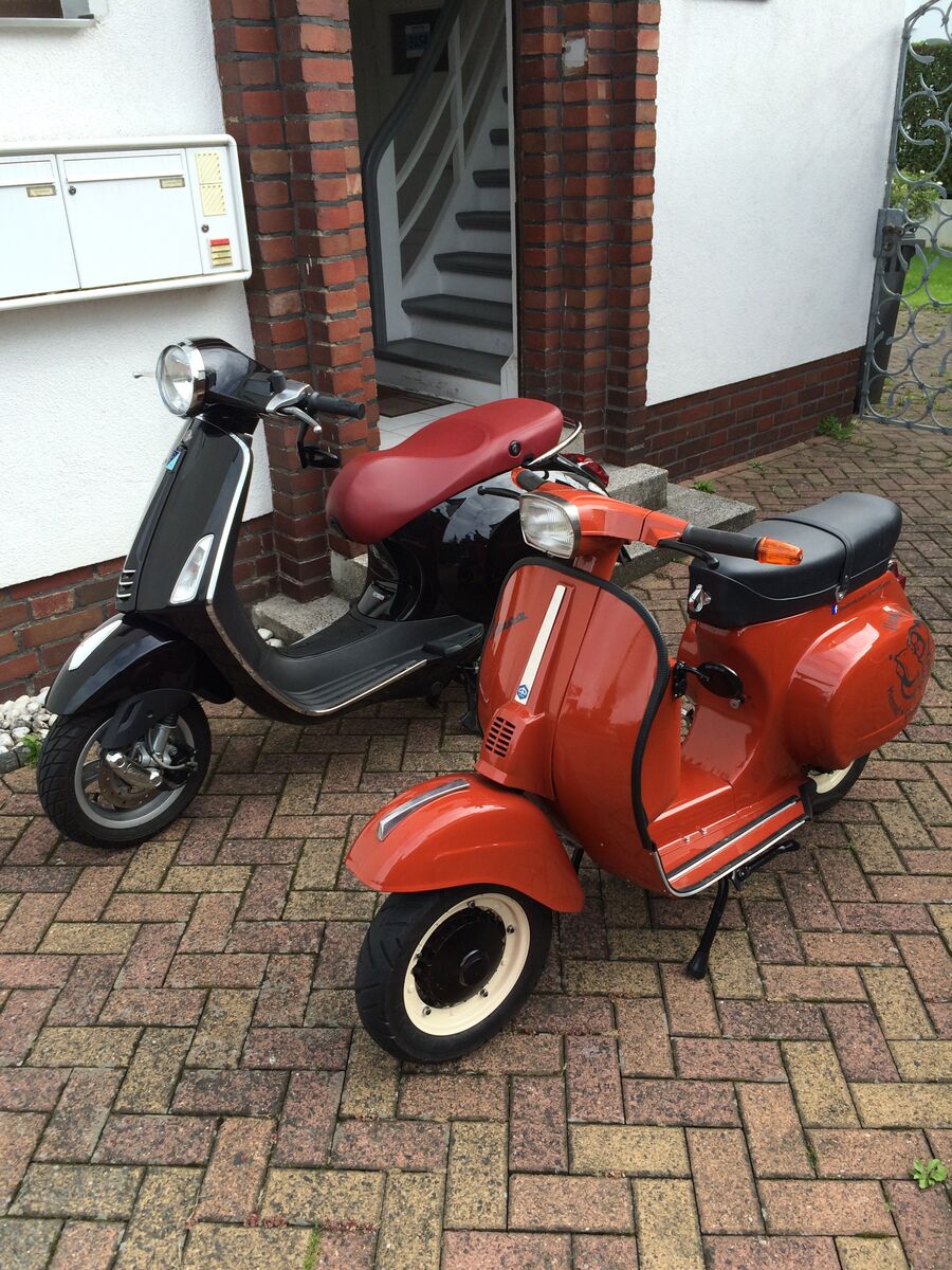

    New vs. Old ...
  • Vespa PK 50
