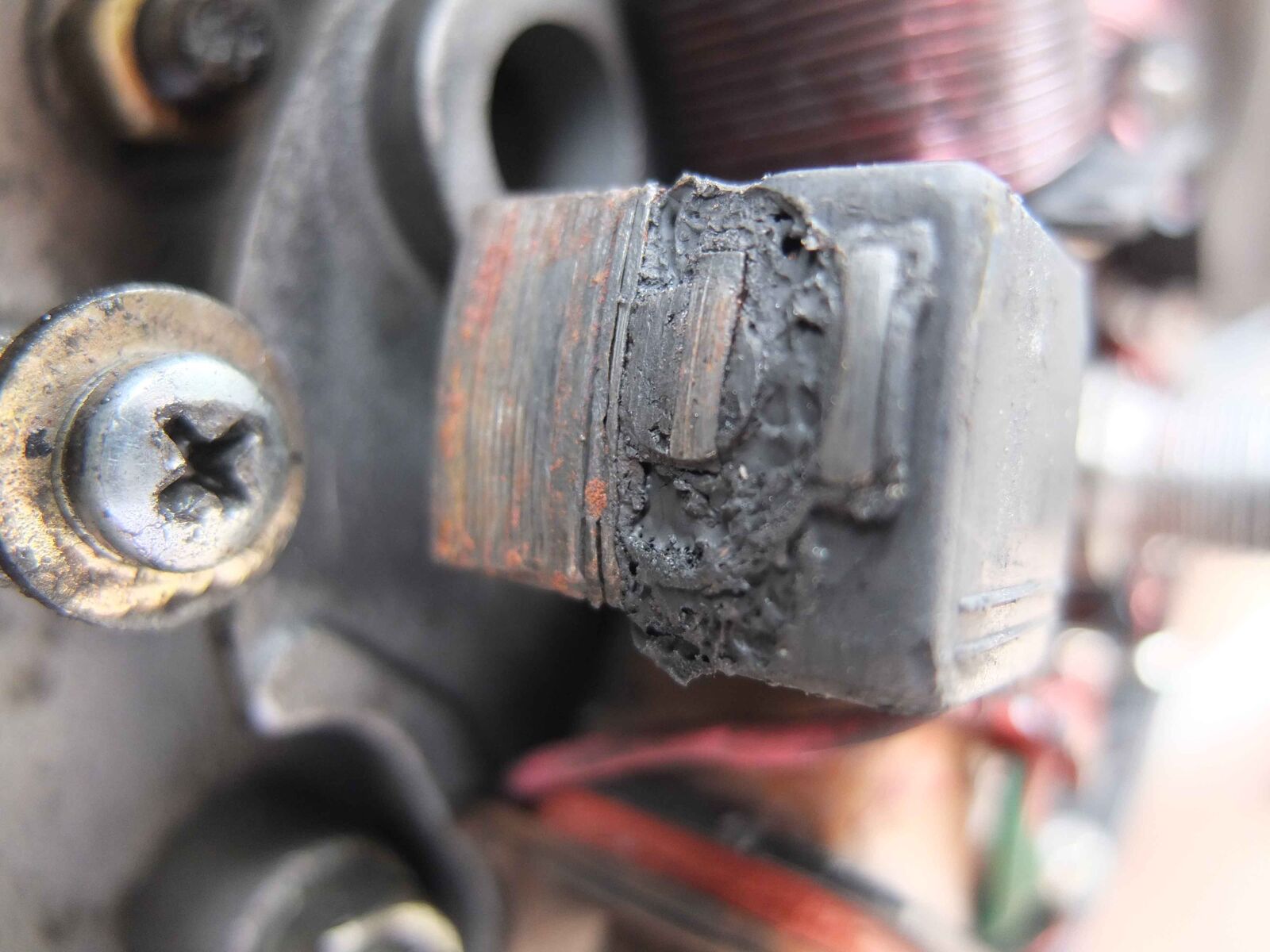

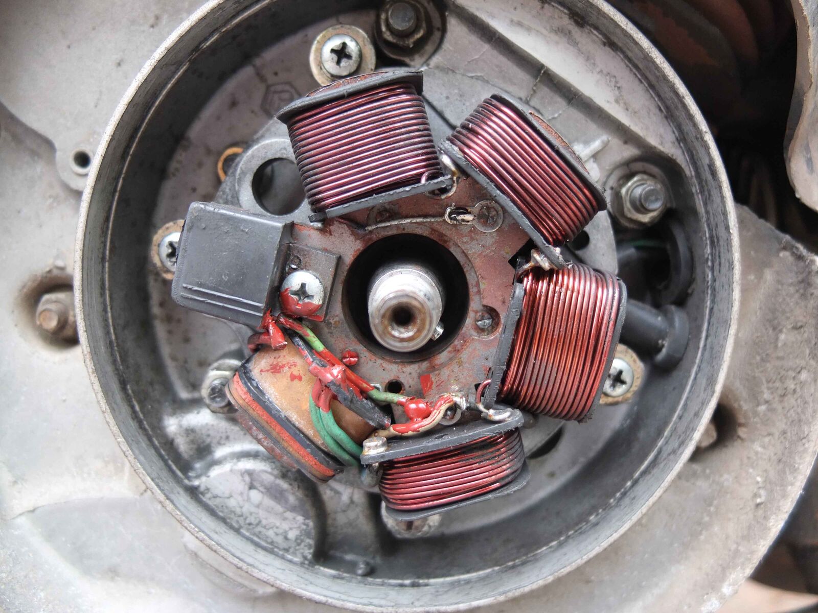

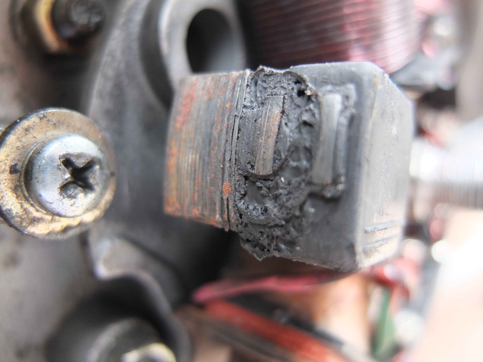

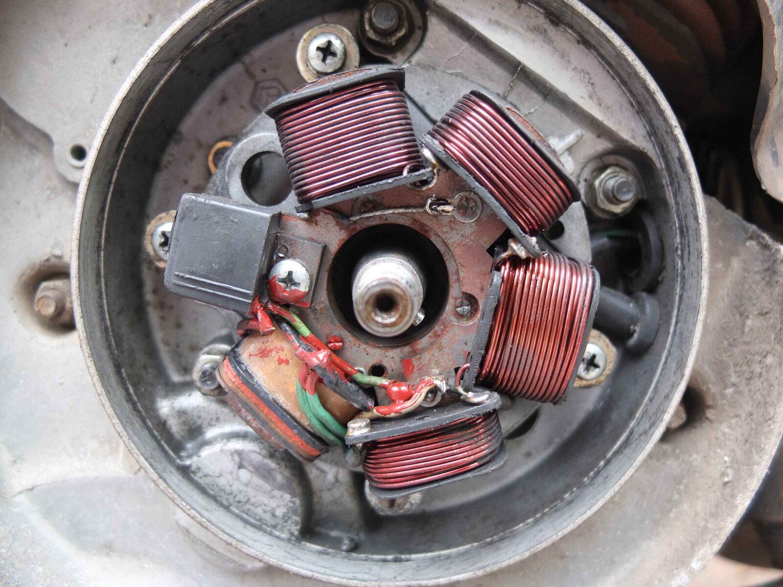

  • Hallo ich habe eine PK 50 XL Baujahr 94, ohne Batterie, manueller Starter, 4-Gang geschenkt bekommen.
    Sie hatte einige Jahre in einer Garage gestanden.
    Nach einer Vergaserreinigung lief sie wieder.
    Ich habe beim Fahren das Problem, das sobald ich einen Elektrischen Verbraucher (Licht, Blinker,Hupe) anschalte, der Motor zu stottern (aussetzer) anfängt.
    Das passiert aber nicht im unteren Drehzahlbereich.
    Die elektrische Anlage funktioniert bis auf die Tachobeleuchtung (Licht-, Fernlicht-, Blinkerkotolleuchten und Hupe sind OK).
    Außerdem habe ich das Gefühl das der Motor im oberen Drehzahlbereich noch mehr könnte, er kommt mir vor wie gebremst.
    Oder anders, er fährt 50km/h bei 3/4 Gas und bei Vollgas bleibt es dabei.
    Schön wäre es, wenn jemand mit gleichem (gelösten) Problem einen Lösungsweg hat.
    Habe eine neue Zündgrundplatte eingebaut und das Problem hat sich erledigt. :rolleyes:
