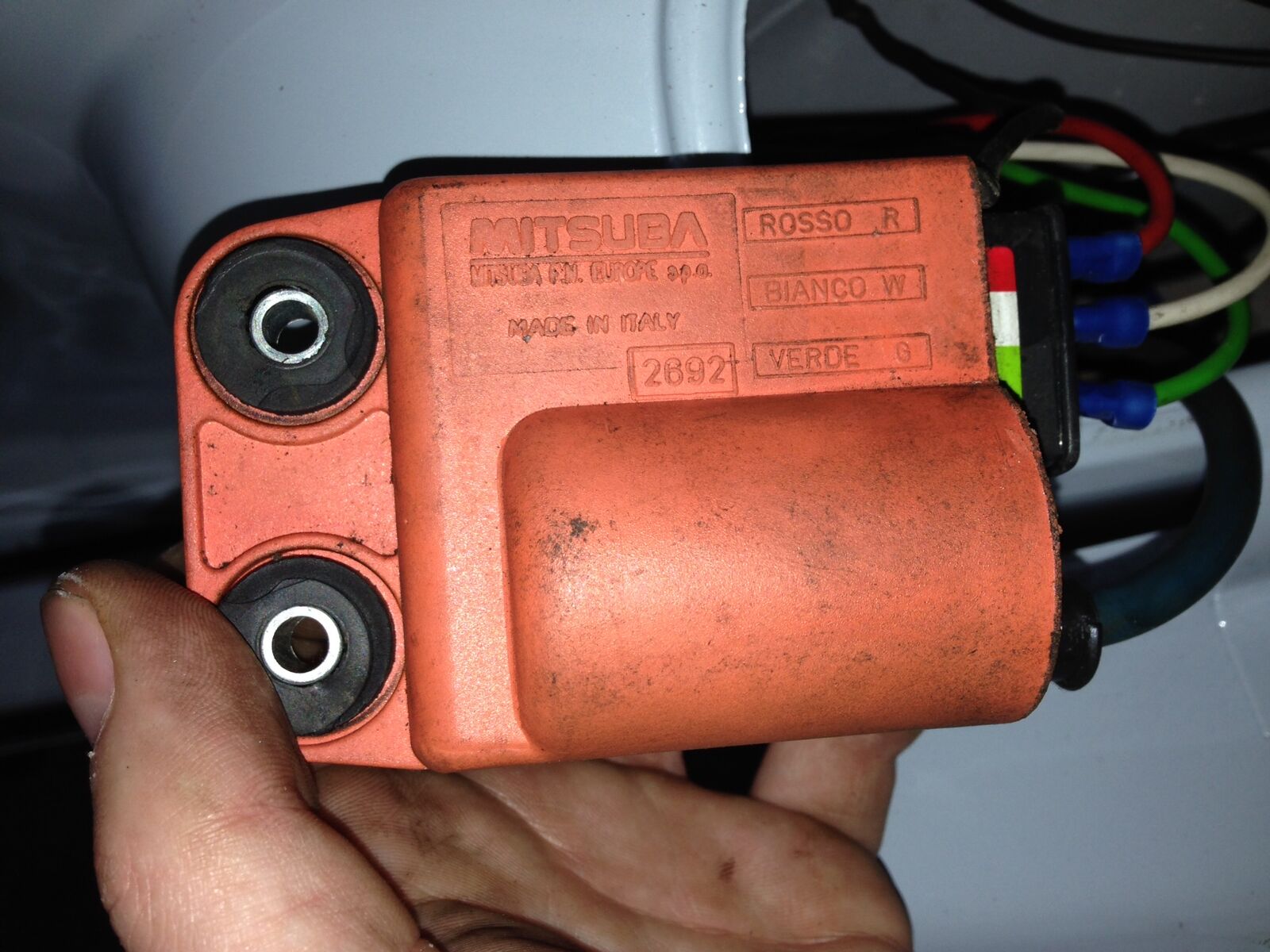

    Seit 3 Tagen springt die Vespa nicht an - nach einigem Testen hat sich rausgestellt: CDI defekt (kein Zündfunken).
    Aus früheren Rollerzeiten ist noch eine rote Piaggio CDI (ich meine von einer Zip 50) übrig geblieben.
    Da die gleichen Kabelfarben zur CDI führen habe ich sie angeschlossen und mal locker durchgetreten - siehe da: Zündfunken (hat mich dann zu der Erkenntnis gebracht dass die CDI den Geist aufgegeben hat).
    Nach kurzem Hadern mit meinem Gewissen habe ich die Vespa mal die Straße hoch und runter bewegt - lief erstaunlich gut.
    Meine Frage: Kann die CDI (siehe Anhang) verwendet werden oder ist es (evtl. Folgeschäden?) notwendig die speziell für PK angebotene CDI zu erwerben?

    Wenn ich das bei Scooter-Center richtig interpretiere, dann ist die CDI verwendbar. Definitiv eine günstige Angelegenheit.
  • Hi Tim,
    der CDI werden die CDI-Betriebsspannung und der Zünd-Auslösespannungsimuls zugeführt. Wenn die Spannungswerte (nein, die kann man nicht mit einem Multimeter messen) zu hoch sind, weil diese nicht für den Fahrzeugtyp geeignet ist, quittiert die CDI schnell den Dienst. Sind die Spannungswerte aus dem gleichen Grund zu gering, funktioniert die CDI nicht oder nicht richtig.
    Fazit: Wenn die CDI längere Zeit korrekt funzt, nutze sie einfach weiter. Kannst du deswegen Nachts nicht schlafen, tausche sie aus. ;)
    Du solltest aber unbedingt den [lexicon='Zündzeitpunkt',''][/lexicon] kontrollieren, denn der könnte durch die andere CDI beinflusst werden.
