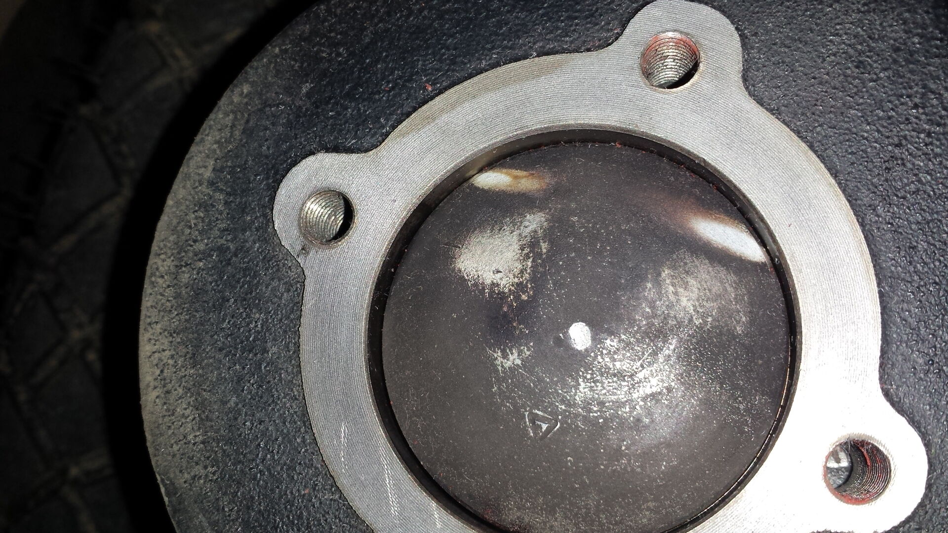

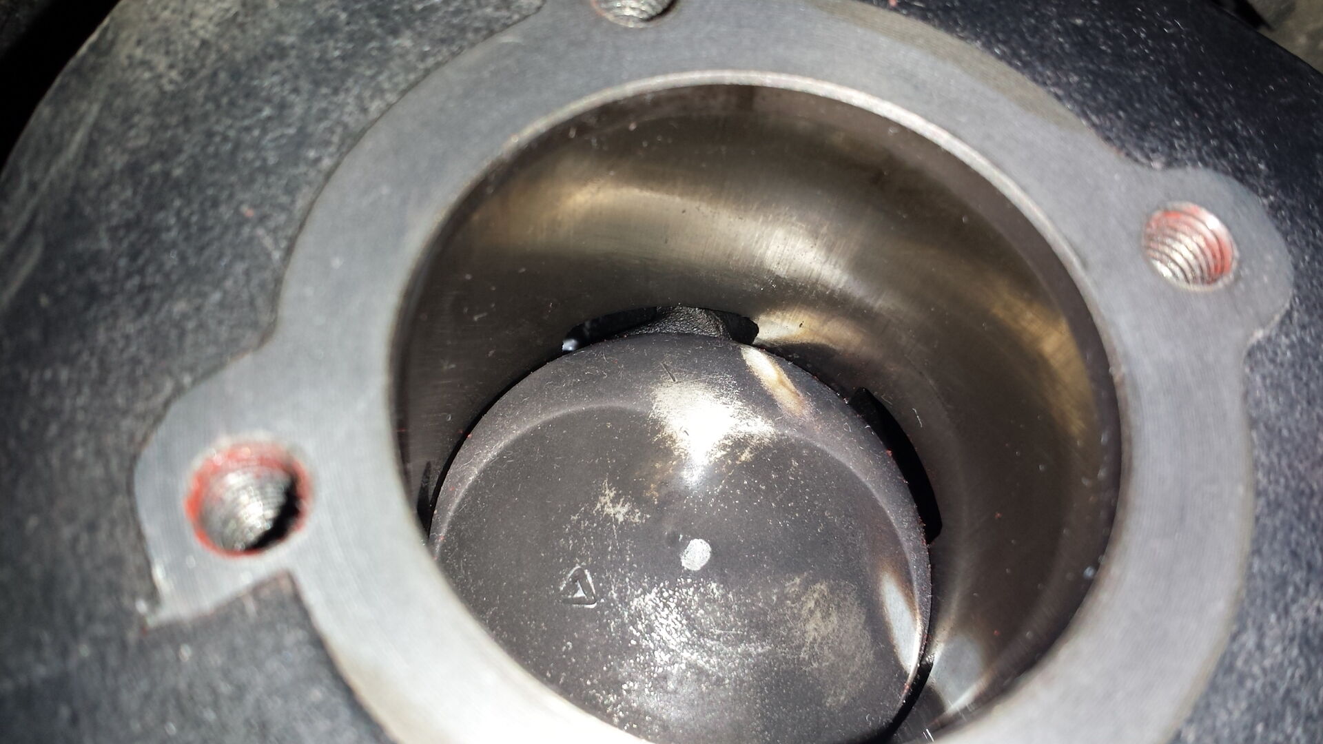

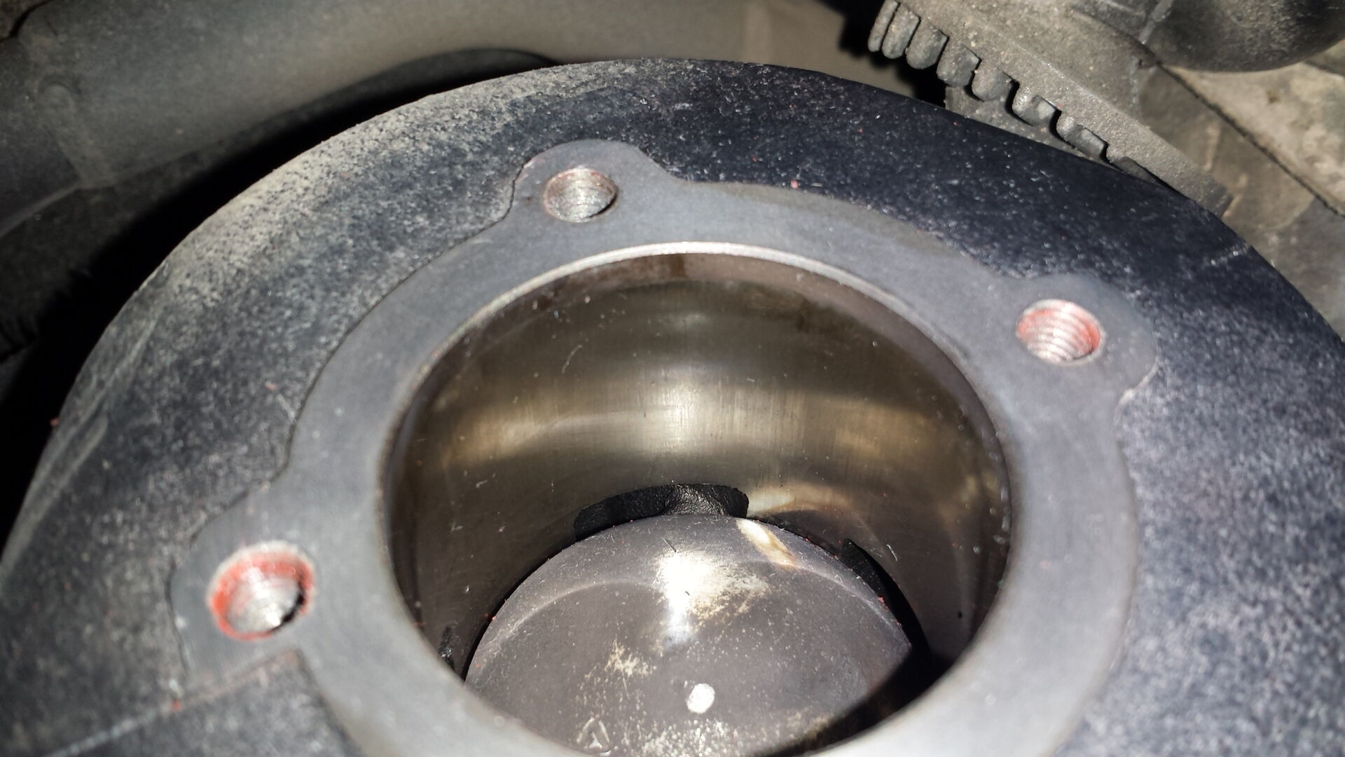

    hatte heute mal den Zylinderkopf unten. Den ganzen habe ich leider nicht mehr geschafft da mich der regen dann überfallen hat. In diesem Sinne habe ich soweit es geht Bilder vom Zylinder und Kolben gemacht. Wollte euch fragen was die beiden Striche auf dem Kolben sein könnten. Oder ists vielleicht normal?

    Warum des so is kann i leider ned sagen, aber ich kann dir sagen dass wenn du den Zylinder ganz unten hast, würd ich die Kanten entgraten!
    einfach mal die Suche hier anschmeissen bzw wiki dann findest einiges dazu.

    • November 5, 2013 at 19:42
    Also ich habe vor Montage den Zylinder entgratet. Habe mit einer Schlüsselfeile alle kanten gebrochen. Habe jetzt nicht gleich eine Fase draus gemacht aber entgratet ist er.
