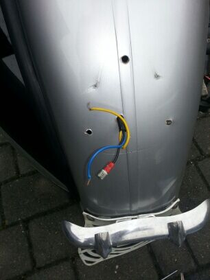

    Hallo Vepsa Freunde,
    ich habe mir für meine VNB4t ein Rücklicht gekauft und weiß nicht wie ich dieses anschließen soll. Also an der Vespa sind 3 Kabel. Schwarz = Masse, gelb ist strom drauf wenn der Motor läuft und ein blaues. am Rücklicht sind auch drei kabel. gelb bremslichtbirne aber nur ein kanel, schwarz und rot gehen zum rücklicht. Aber auf den Bildern ist das besser zu erkennen. Wer könnte mir helfen????

    Ich kann es dir nur von der V50 sagen, aber wenn du einen ungeregelten 6V Stromkreis hat müsste es gleich sein.
    Schwarz = Masse
    Gelb = rot vom Rücklicht, ich nehme an das du beim Testen das Licht eingeschaltet hattest und deshalb Strom drauf war.
    Blau = Gelb zum Bremslicht und dient einfach als Masseleitung dient wenn du den Bremslichtschalter bedienst.

    • November 19, 2013 at 09:30
    jo vielen dank. funzt nun
