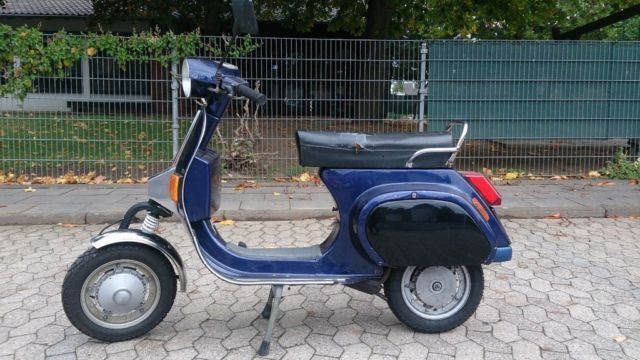

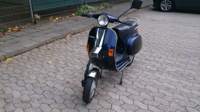

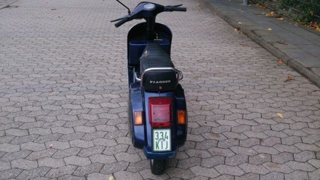

    Bei Kleinanzeigen und autoscout finde ich nicht wirklich etwas interessantes. Wo kann ich denn noch schauen?
    Wäre denn folgenes etwas, was meinen Bedingungen entspricht? Es soll ene pk 50s sein und soll 850€ VB kosten,ist von 86 und hat 15tkm drauf. Fehlt das vordere Schutzblech, oder ist das eine Art optisches Tuning?
    Was meint Ihr?

    gibt es noch mehr Fotos? Schaut so aus als wenn es eine PK s Lusso sein könnte. Wenn ja dann ist das ein recht seltenes Modell. Das Schutzblech vorne nennt sich Garelli und ist ein Zubehörteil. Wenn ich das richtig erkenne ist der Seitendeckel in einer anderen Farbe. Muss man wissen ob mann sich nicht eine die komplett in einer Farbe ist zulegen möchte. Die Chromkaskade vorne ist ebenfalls Geschmackssache. Ansonsten ist das Modell PK s eigentlich zu empfehlen. Preislich finde ich sie aufgrund den nicht ganz originalen Zustand schon recht hoch angesetzt. Falls es eine Lusso ist, würde ich mir es aber echt überlegen. Ich habe selber erst eine gekauft :)

    Vorweg Danke für Deine Antwort. Die Version "Lusso" kannte ich bisher nicht. Was zeichnet diese aus? Ist sie schöner/seltener/teurer als eine "normale" PK50?
    Kann ich das vordere Schutzblech problemlos wieder auf Originalzustand zurückbauen ohne großen Tam Tam? Ja der Seitendeckel ist schwarz, daher denke ich, dass es kein Originallack mehr ist. Wäre die Chromkaskade ebenfalls leicht zu tauschen?
    Die unterschiedliche Farbe stört mich, im ersten Schritt nicht, so lange der technische Zustand dafür ordentlich ist.
    Was empfindest Du denn als angemessenen Preis ohne den technischen Zustand genauer zu kennen?
    Edit: Ok habe etwas zur Lusso gefunden: Smallframe: unterschied pk50s zu pk50s lusso?

    Die PK S Lusso (=Luxus) ist ein Zwischenmodell von PK S und PK XL (1) und wurde m. W. nur 1985/86 verkauft. Der Unterschied zur normalen PK S besteht zum einen im Lenker, der einen Tacho mit Tankanzeige und Reservelampe hat. Entsprechend hat der Tank auch einen Geber für die Tankanzeige. Zum anderen ist der Motor baugleich mit dem der späteren PK XL (1), d. h. Ansaugstutzenbefestigung an 3 statt 2 Stehbolzen und Kurbelwell mit dickem Konus.
    Ob sich die relative Seltenheit durch die kurze Bauzeit jetzt auch im Preisniveau niederschlägt, möchte ich erstmal bezweifeln. Ist halt eine PK, da kann man auf den großen Sammlerhype wohl noch eine Weile warten. Vielen gefällt auch die spezielle Lenkerform dieses Modells nicht.
    Um einen originalen Kotflügel zu montieren, muss die Gabel raus, weil der Kotflügel darüber gestülpt wird. Die Kaskade ist mit 3 Schrauben befestigt und leicht zu tauschen.

    Ja es ist eine Lusso! Ich ergänze mal noch die fehlenden angaben. Eine Lusso hat eine Kontaktlose Zündung ohne Batterie mit 12V. Und die Seitendeckel sind zum Abschließen von außen mit einen Schloss. Optisch sind die Pk´s vielleicht nicht die schönsten aber sie fahren sich sehr gut und haben meiner Meinung nach nicht zu vernachlässigen die eindeutig bessere Bremse vorne als z.B. eine V50. So vom Preis her ist es natürlich ungesehen schwierig zu sagen. Von den Bildern her sieht sie doch noch recht gut aus. Aber ich weis auch das z.B. der Lack auf Fotos immer besser aussieht als in wirklichkeit. Am besten anschauen und jemanden mitnehmen der sich auskennt. Ich weiß ja nicht wo du herkommst, aber falls es nicht so weit ist, könnte ich gerne mitkommen und sie mir mal anschauen.
