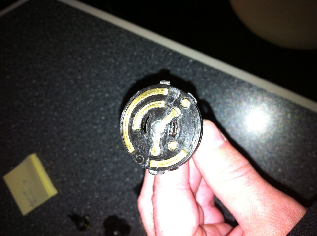

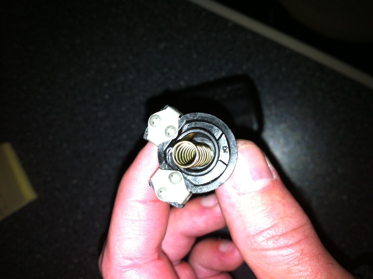

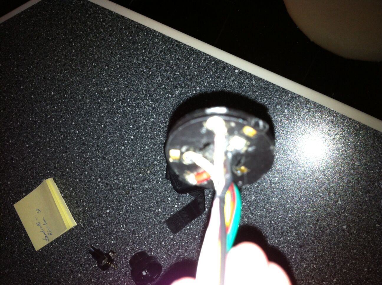

    hallo, grüsst euch,
    ich habe folgendes problem bei meiner cosa 200 mit batterie und elestart bj 90:
    schalte ich die zündung auf on, dann geht die hupe, elestart und die blinker. motor startet auch normal und läuft auch gut.
    allerdings sind die lichter komplett ohne funktion.
    dachte zunächst es läge am zündschloss, habe dies ausgetauscht, aber ohne erfolg.
    habe sodann alles durchgemessen mit dem ergebnis, das die schaltereinheiten funktionieren, diese habe ich direkt angesteuert und die lichter etc. leuchteten auch.
    dann habe ich das zündschloss gemessen und festgestelt, dass lediglich das grüne kabel und das weisse kabel mit strom in der stellung on versorgt werden. grün für die steuerzentrale und weiss für den linken schalter aber der rechte schalter bekommt null strom.
    wo kann da der fehler liegen? wer kann mir das zündschloss erklären und warum es wie schaltet?
    hab noch ein paar fotos angefügt.

    • November 28, 2013 at 06:55
    in stellung off und lock:
    grün udn schwarz sind auf durchgang geschaltet, der roller startet nicht, rot und weiß haben keinen durchgang
    in stellung on
    grün und schwarz haben keinen durchgang, der roller kann damit starten
    rot und weiß haben durchgang. hierdurch wird am spannungsregler unter der linken seitenbacke C und B+ durchgeschaltet. dadurch kriegt der regler das signal "laden" und die batteriebetriebenen verbraucher kriegen batteriestrom.
    dein licht läuft direkt am spannungsregler über die kontakte "G" von dem lichtmaschinenkabel "blau". die lampen gehen auf wechselspannung und sollten noch leuchten, wenn der roller auf "off" steht und du ordentlich in den kickstarter reintrittst.

    • November 30, 2013 at 11:57
    Danke noch mal,
    hbe die Elektrikprobleme in den Griff bkonnen .
    Waren lediglich ein paar Steckverbindungen am Spannungswandler und an der Fussbremse ohne kontakt . Jetzt läuft alles wieder bestens- schauen wie lange:-)
