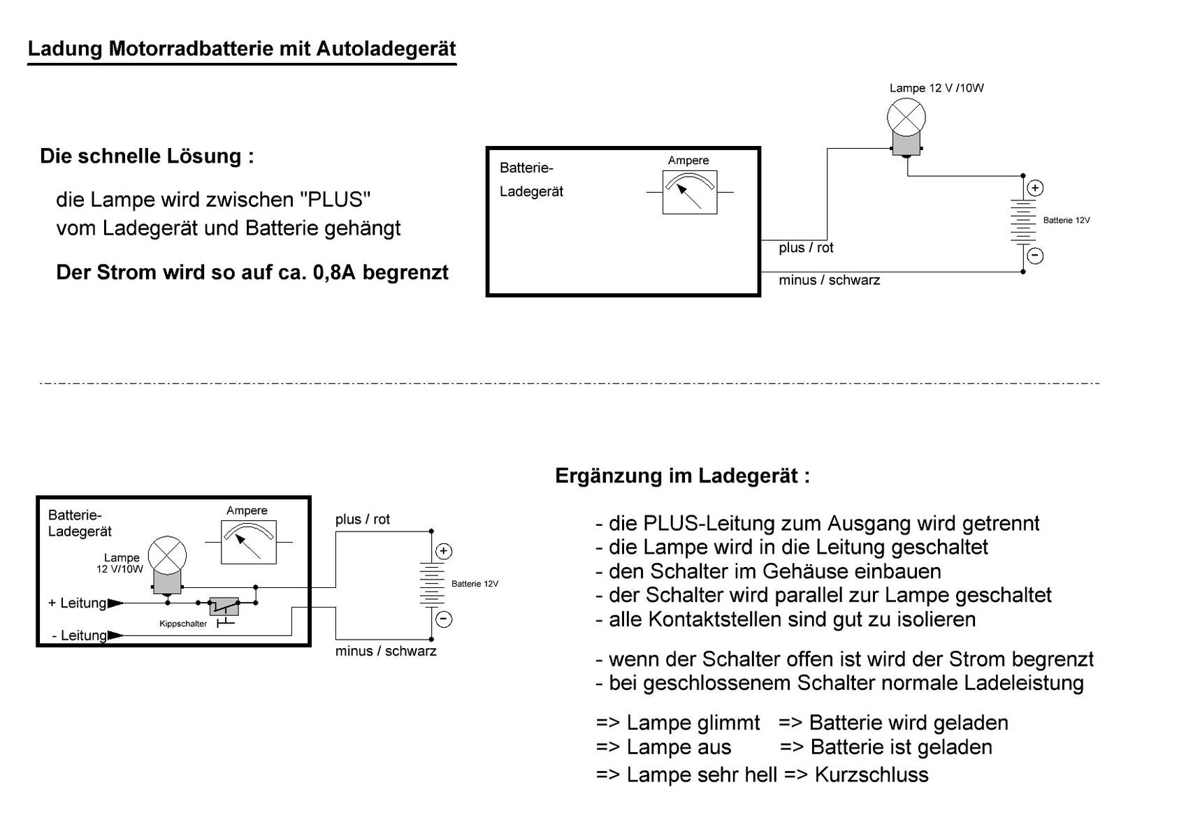

  • Man kann die auch an einem Autobatterien Ladegerät aufladen, hierzu sollte aber der Strom (steht auf deinem Ladegerät sollte irgendwas zwischen 1-5A sein) nicht zu hoch sein, 1A wäre auf jeden Fall ok, 2A auch noch, am besten ein Bild von deinem Typenschild auf dem Ladegerät und eins von der Batterie, dann kann hier einer das fix beurteilen und ausrechnen wie lange das dauert.
    Gruß Luk
  • Wichtig beim Laden ist auf jeden Fall, dass der zulässige Ladestrom nicht überschritten wird. Der sollte normalerweise etwa bei 1/10´tel der angegebenen Amperestundenzahl liegen. Bei 7 AH ist also etwa 0,7 Ampere an Ladestrom angeraten.
    Wenn gerade kein passendes Motorrad-Batterie-Ladegerät vorhanden ist geht´s auch mit einem normalen Autoladegerät. Um den Strom zu begrenzen schaltet man einfach eine 10 W-Birne in Reihe (10W/12V~0,8A). Das funzt prima wegen der physikalischen Eigenschaften der Glühbirnen => "Kaltleiter".
    Habe es bei meinem alten Ladegerät recht sinnig gelöst. Die Birne sitzt innen drin und lässt sich mit einem Schalter überbrücken. So kann das Ladegerät problemlos für beides genutzt werden.

    Bei kleineren Batterien kann man auch eine 5W-Birne nehmen, dann wird ein Strom von ca. 0,4A erreicht.
