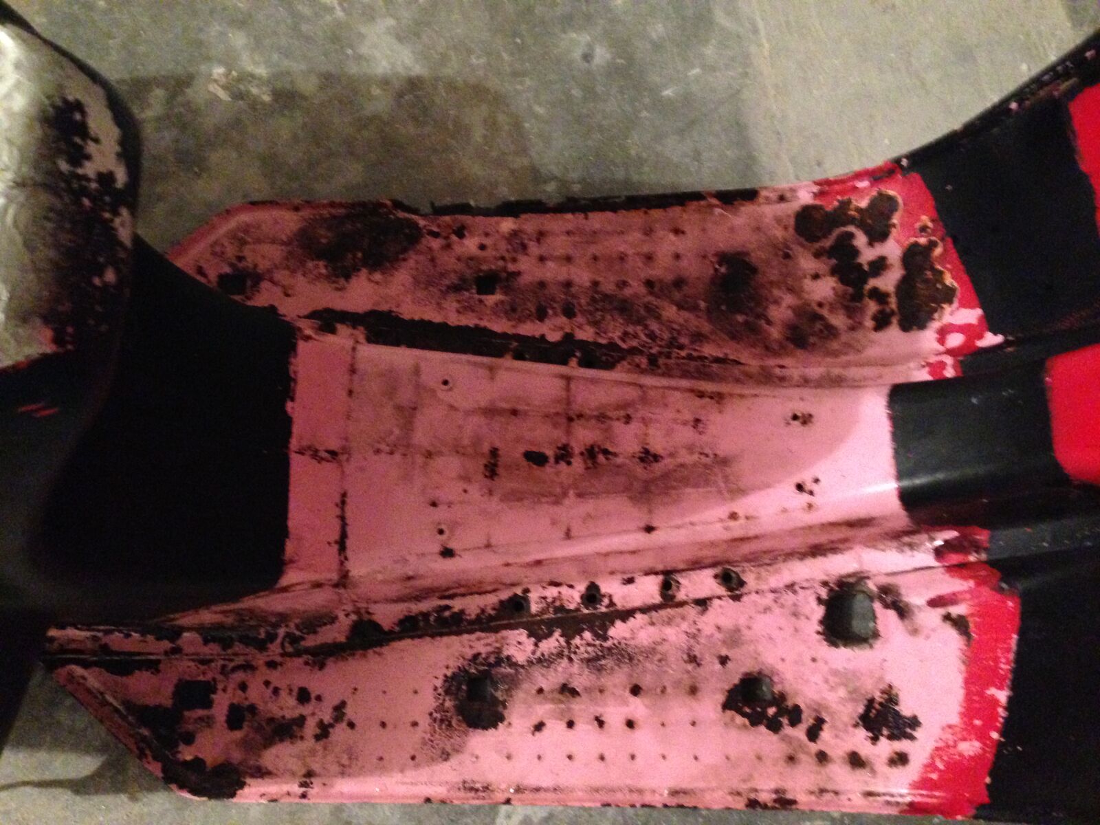

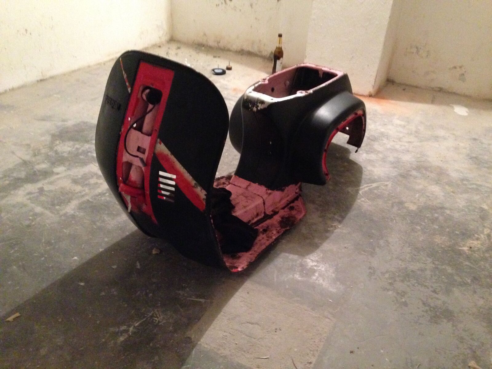

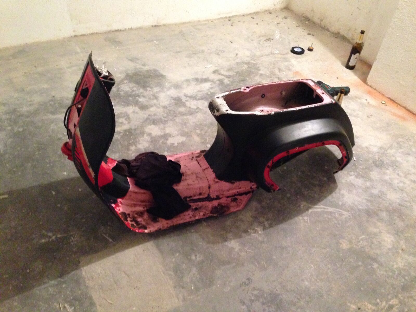

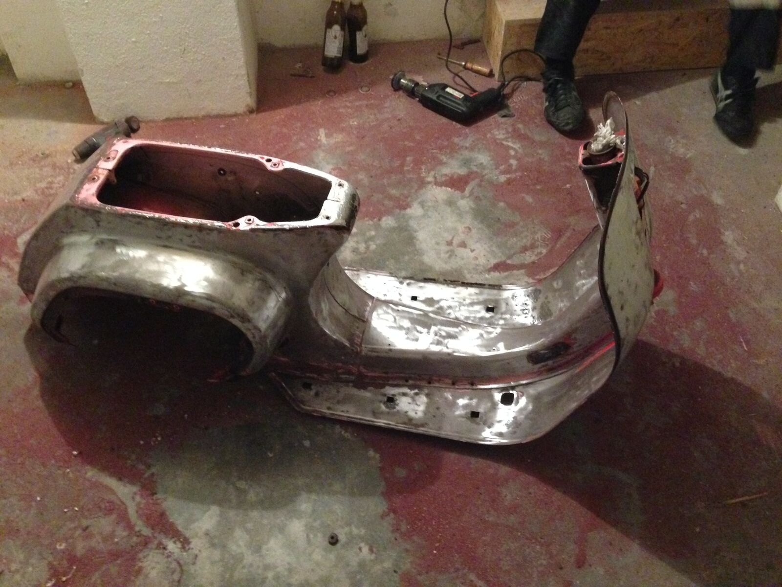

    So hab jetzt mal ein paar Fotos zusammen gesucht...Habe leider keine Fotos mehr wie sie im kompletten Zustand da stand :(.

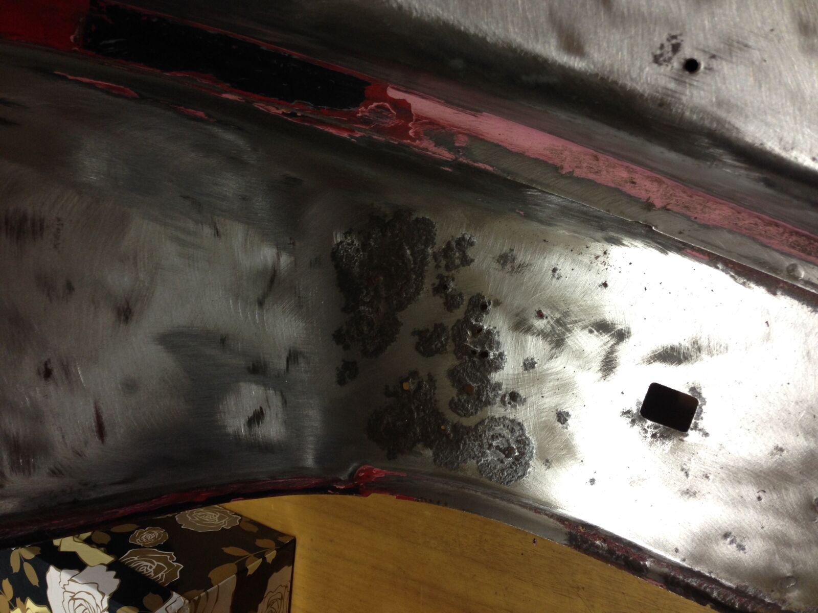

    Als ich sie mit der CSD-Scheibe bearbeitet habe sind ein paar Roststellen zum Vorschein gekommen, sieht man hoffentlich ganz gut auf den letzten beiden Fotos.
    Weiß jetzt nicht genau wie ich das machen soll?! Muss ich ein Reparaturblech kaufen und Einschweiße lassen?
    Sie Sieke ist ja ein kleines Stückchen hin und auch beim knick zum Trittblech sind schon ganz kleine Löcher vom Rost.

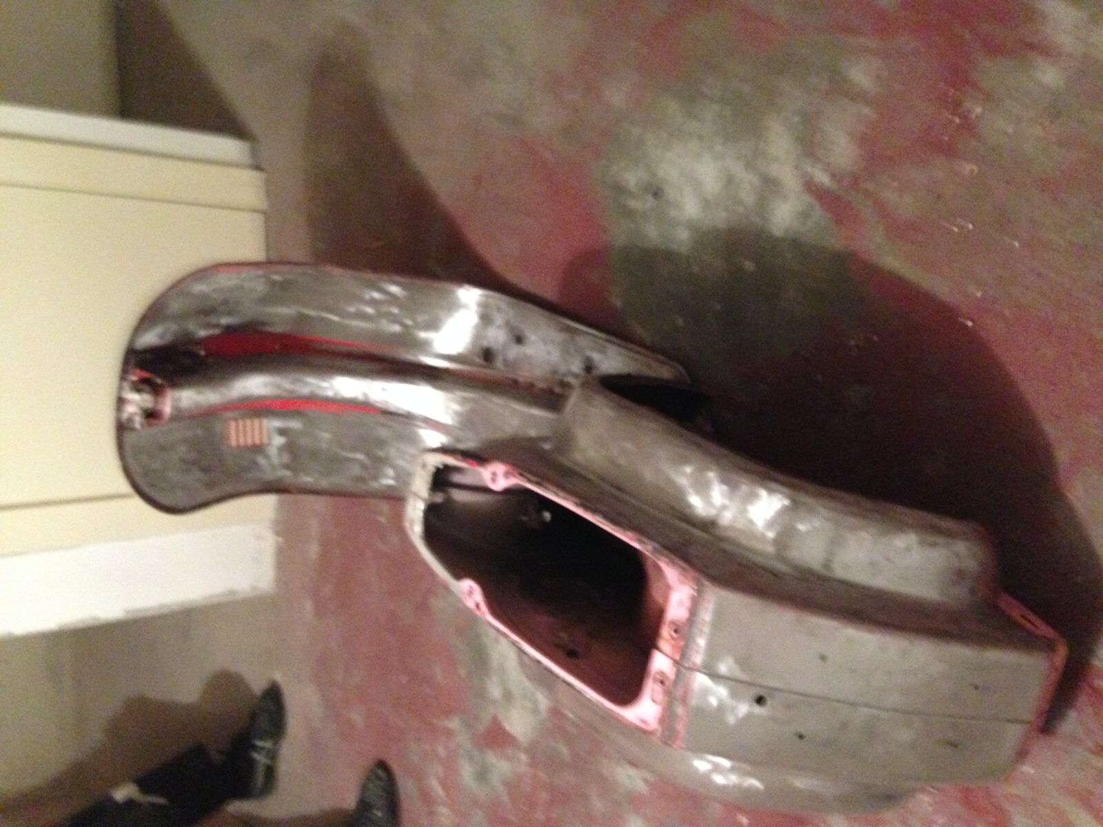

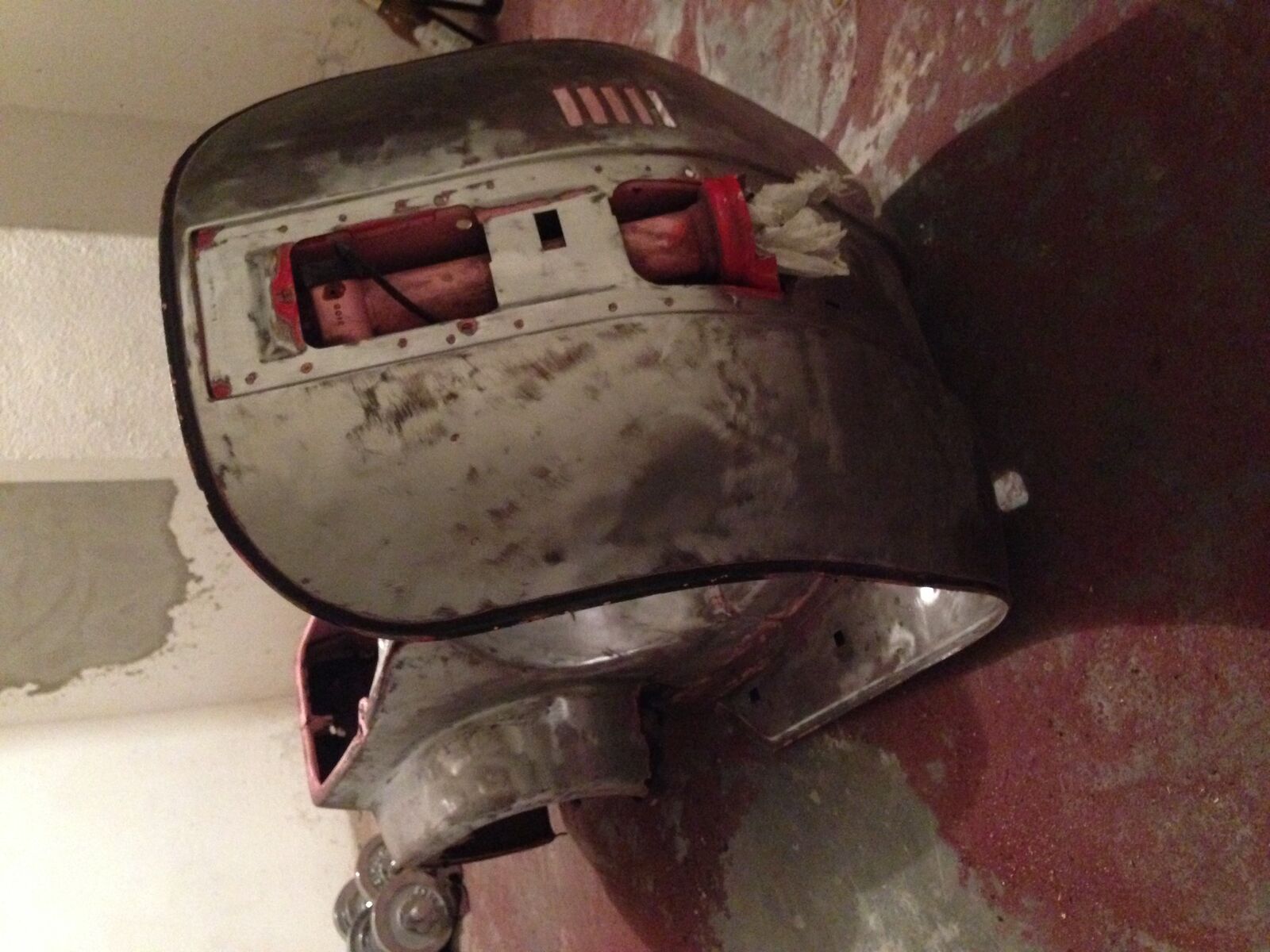

    Naja Sie ist jetzt erstmal zum Sandstrahlen und JAAAA ich wusste das man dafür nix mit der CSD-Scheibe machen musste aber das mit dem günstigen Sandstrahlen hat sich erst jetzt ergeben und meine Finger und mein Rücken springen gerade im Dreieck  X(

    Leute keiner einen hilfreichen Rat bezüglich der Roststellen?!
    Gesendet von meinem iPhone mit Tapatalk
  • Leroux
    400
    77
    PK 50 XL
    1. Vespa-Club Grasslfing
    • March 15, 2014 at 00:25
    Lass sie erst mal strahlen. Dann siehste wie weit der Rost die Bleche angegriffen hat. Vor allem schau hinten beim Stoßdämpfer (Tankseite), das ist die Schwachstelle bei den Pks (den Fall hab ich jetzt nämlich).
    Stech mal "kräftig" mit dem Schraubenzieher auf die Roststellen, ohne das Blech gleich zu verbiegen. Wennste durchstoßen kannst -> neues Blech einschweissen. Die Stellen aussen am am Rand würde ich auch mit neuen Blechen(Stückchen) flicken.
