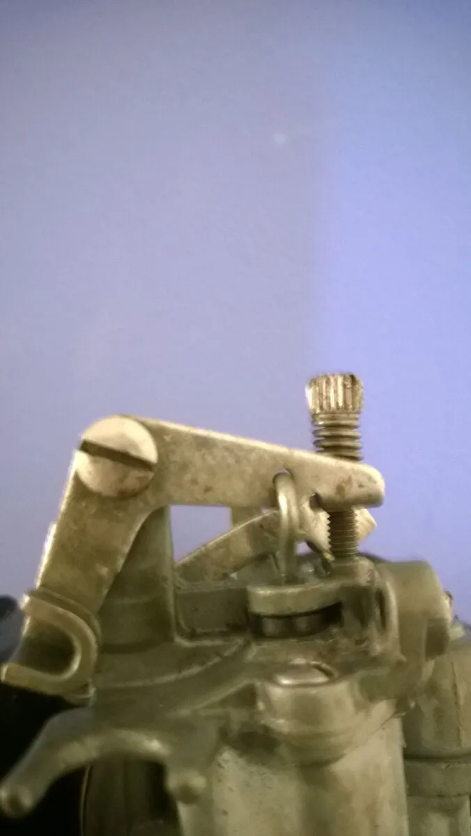

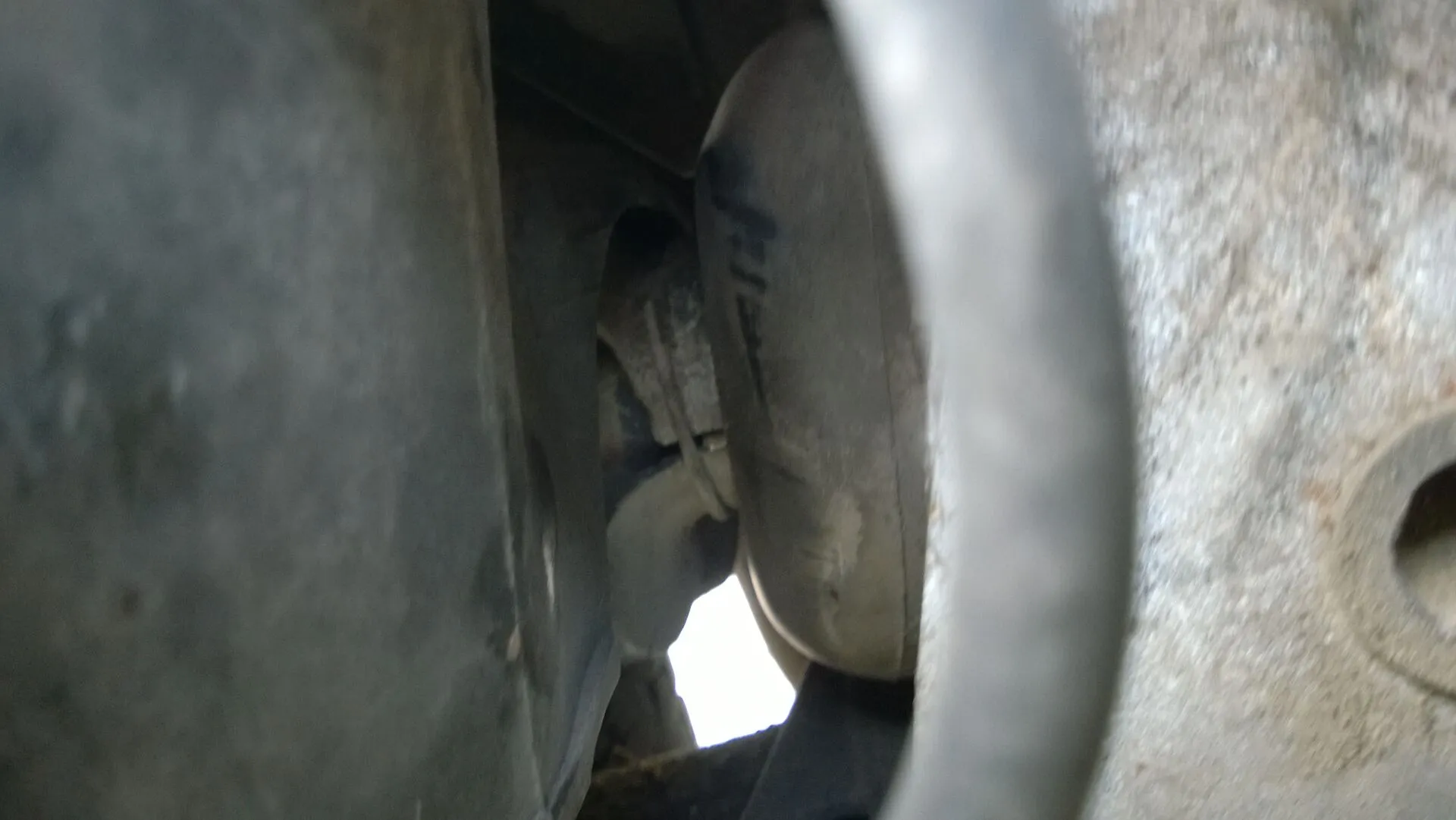

    Ich hab aus den Vorschlägen zur Lösung aus dem anderen Thread ein paar Bilder gemacht.
    + Wo muss der Sprengring von der ASS-Hülse liegen? Hinter oder vor dem Spint? Ist die Hülse defekt?
    + Ist soviel Spiel der Hülse normal?
    + Der Gummiring am Gaszughebel hat enorm Spiel. Soll das so sein oder soll der radikal abdichten? Bei mir tut er das nämlich nicht...

    Mich interessiert eher brennend, ob die ASSHülse so iO ist, weil die in meinen Augen schon arg marode ausschaut?
    Ich konnten den Vergaser im montierten Zustand ca. einen Zeigefinger breit in Motorrichtung rein udn rausschieben.

    der dichtring fürs gasgestänge hat bei shb gasern immer spiel, das ist also normal. Deine hülse scheint von der motorseitigen seite ein stück zu vermissen, abgebrochen? Ist aber egal, das ist nicht an dem ende, wo sie auf den gaser geklemmt wird

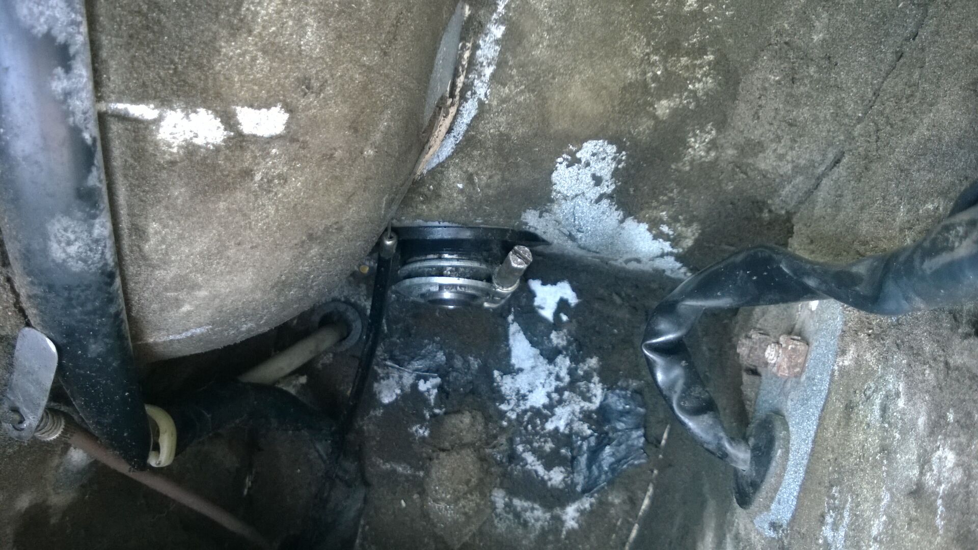

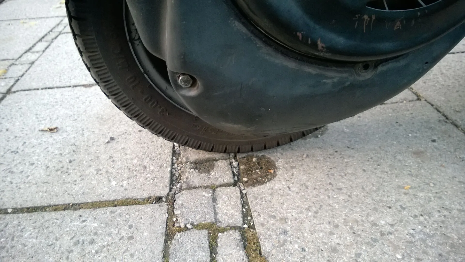

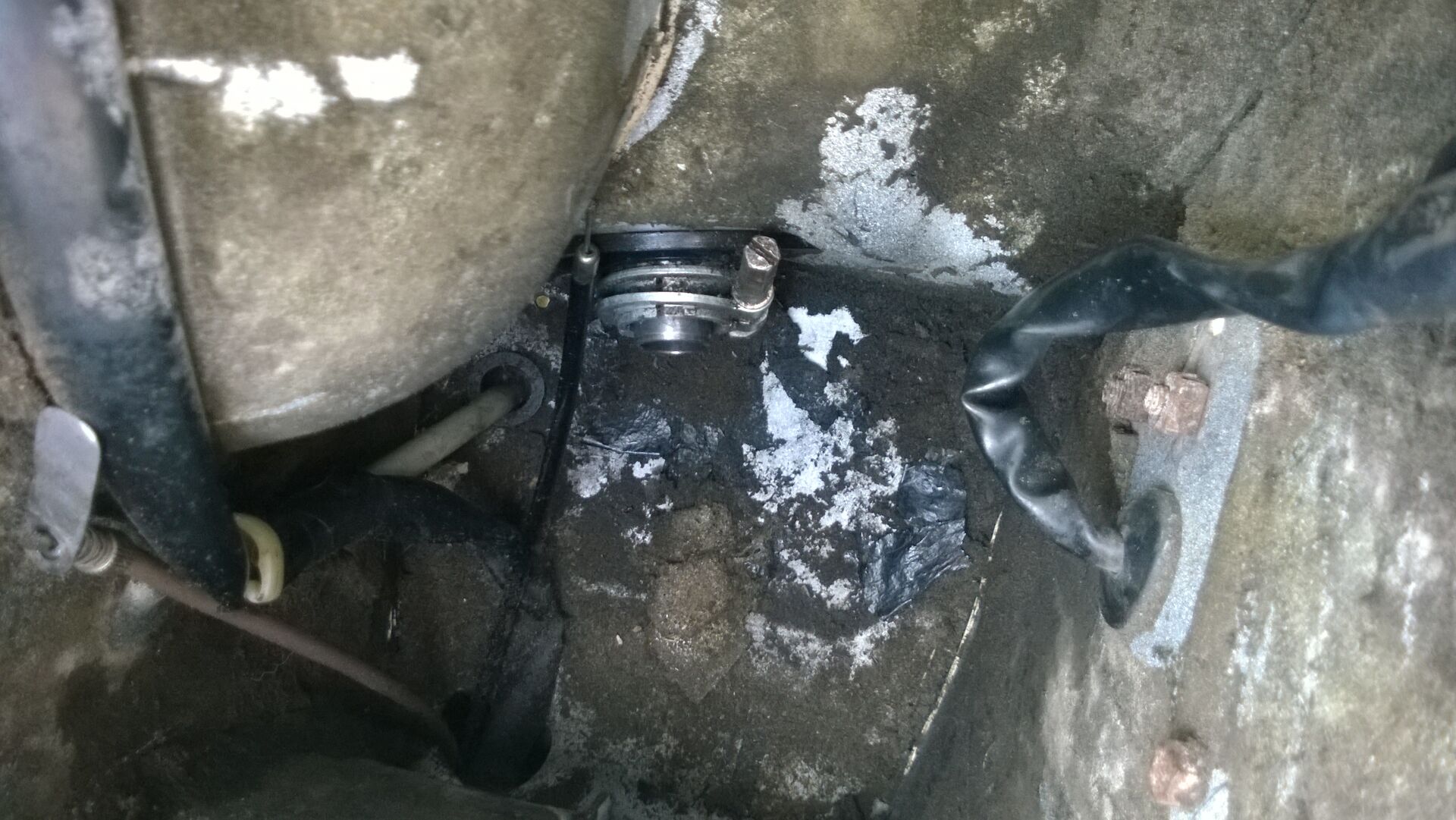

    Kurzes Update: Hab meine Pk heute folgendermaßen vorgefunden
    Zu viel Öl oder normal? Ist jeden Tag auf's neue so, da ich sie immer wieder umstelle.
    Sifft irgendwo unter den Zügen. Kann das auch mein Falschluftproblem sein?
    Und: 2) Kriegt man die ASS Hülse ab ohne die Abdecckung vom Motor zu entfernen? Kann mir nicht vorstellen wie.
