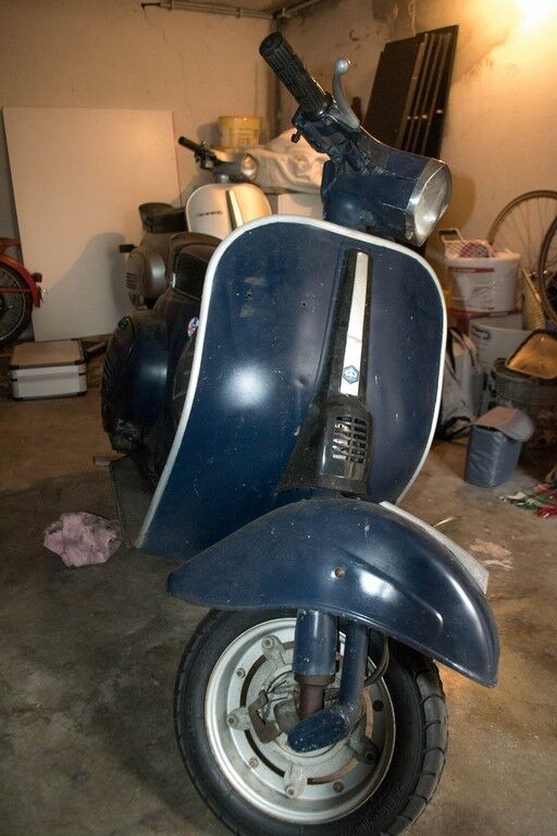

    Habe schon seit längerem diese V50 hier . Unter dem blauen Lack verbirgt sich meiner Meinung nach silberner Originallack. Gut zu sehen an den ehemaligen Blinker Positionen. Außerdem ist der Lack eindeutig nicht Benzinfest.
    Der Plan ist erst einmal mit Aceton zu versuchen den Originalen Lack freizulegen. Blechsubstanz ist eigentlich überall sehr gut. Bis jetzt habe ich keinerlei großflächige Durchrostungen erkennen können.
    Geplant ist dabei in einem Zug das ganze auf über 125ccm sprich Motorrad umzurüsten.
    Das ganze soll ein flottes nicht allzu hübsches (Diebstahl), Stadtfahrzeug werden. Gedacht hatte ich mir 15PS aufwärts, darf auch gerne etwas drehen.

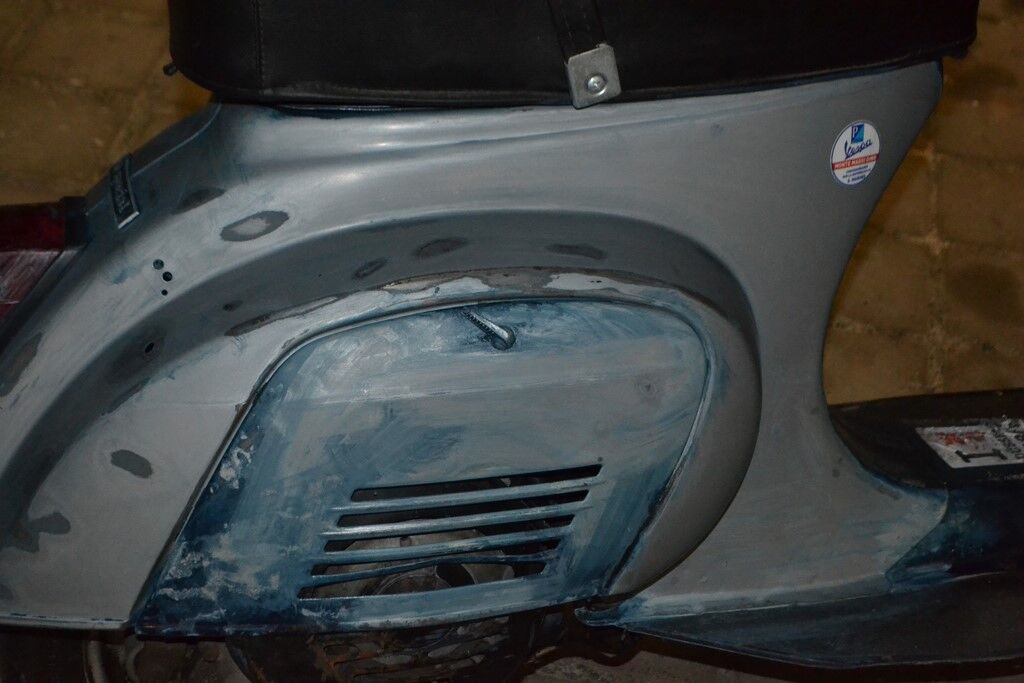

    So habe mich heute mal ein stündchen mit Aceton hingesetzt und schon mal angefangen freizulegen.
    Wieso an der Backe so viel rumgeschliffe wurde ist mir aber ein Rätsel.
