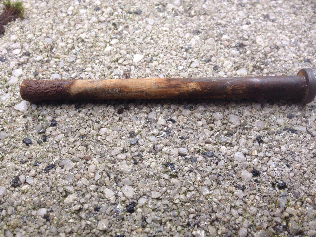

    • April 13, 2014 at 21:24
    Welcher ist denn festgegammelt? Der rechts vom Kicker? Der längste?

    • April 13, 2014 at 21:36
    Und weshalb sollte der dafür sorgen, dass er den Motor nicht geöffnet bekommt?!
    Ich denke eher er meint die Motorhälftenverschraubung..

    • April 13, 2014 at 21:44
    Ja, genau. Der lange am Kickstarter.

    • April 13, 2014 at 22:34
    Dann über die Öffnung an der Traverse Rostlöser rein und immer mal wieder erneuern.. Ich hab nen guten Monat eingeweicht und bin dann mit Hitze (Gehäuse) und Kältespray (Bolzen) sowie einem Durchschlag und nem dicken Hammer nach und nach voran gekommen..
  • BLACKPUNTO
    797
    158
    Oberhausen
    PX 80 Bj.82
    • April 13, 2014 at 22:35
    So sah der Hund aus...
