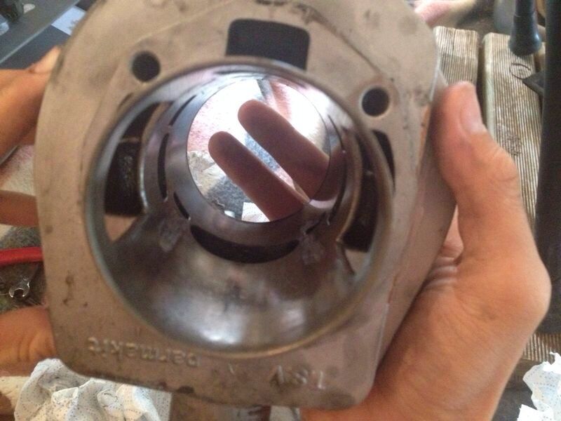

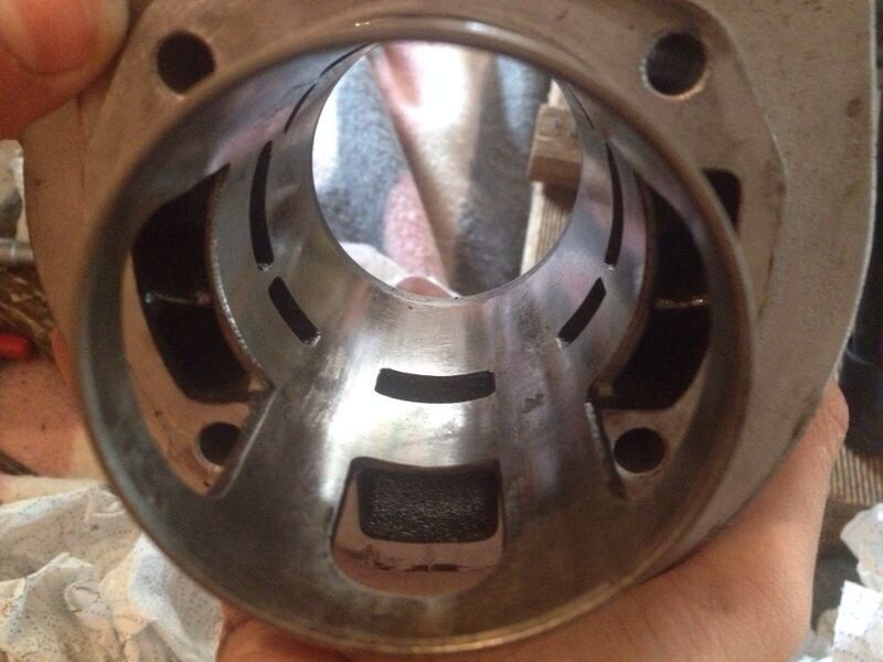

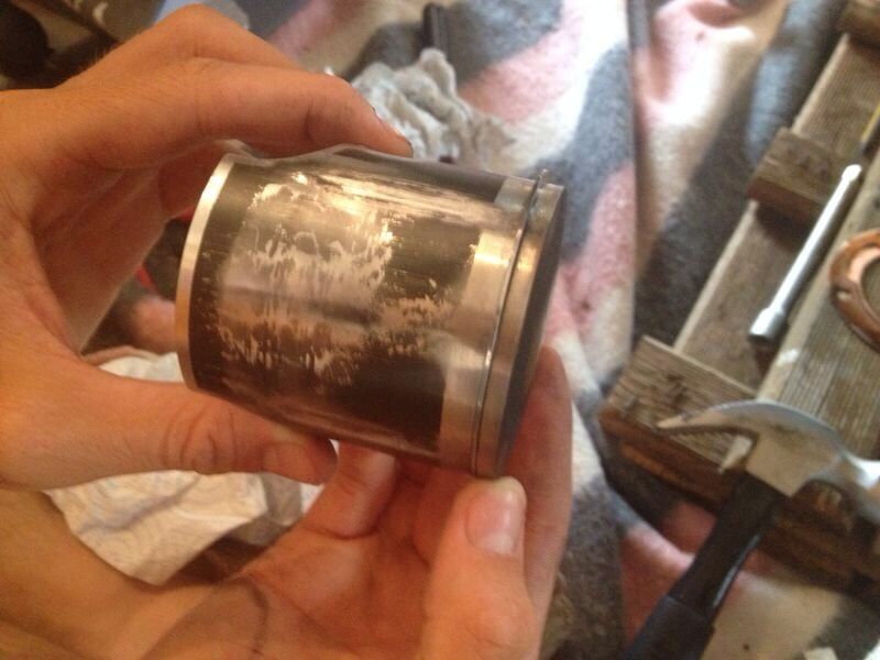

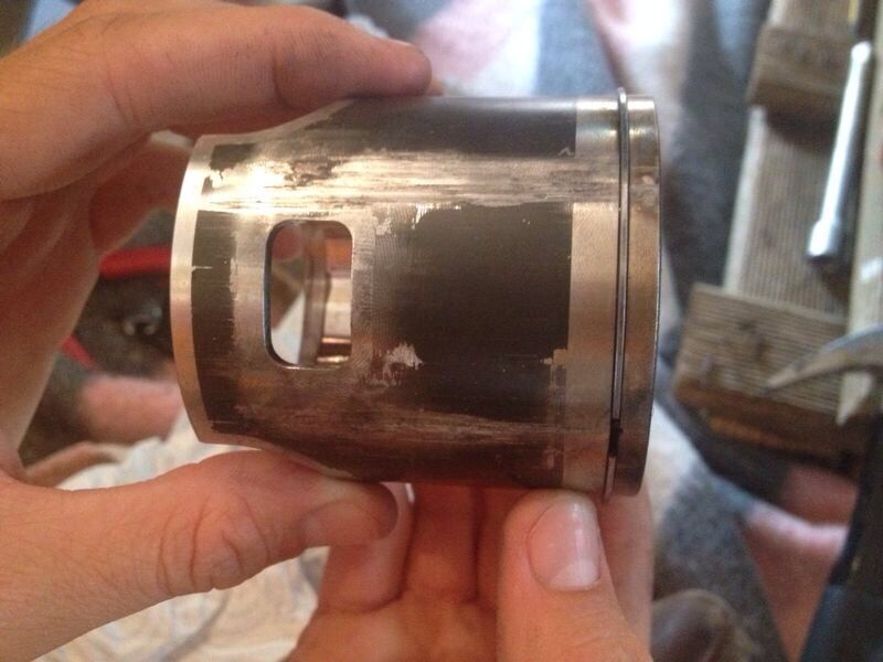

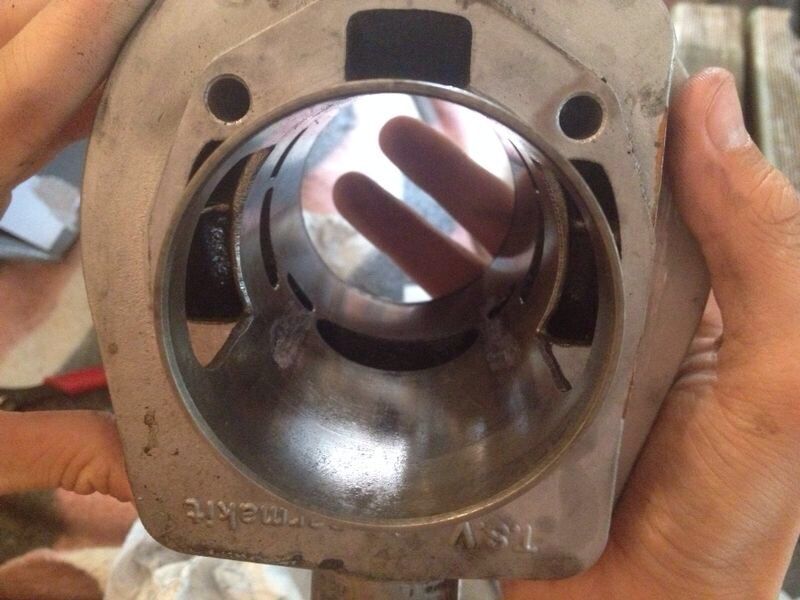

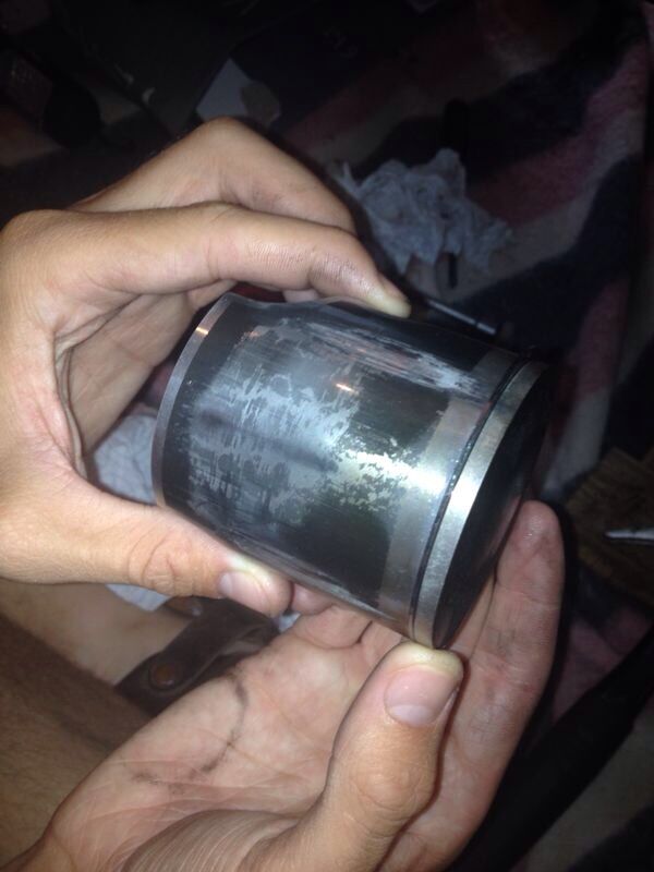

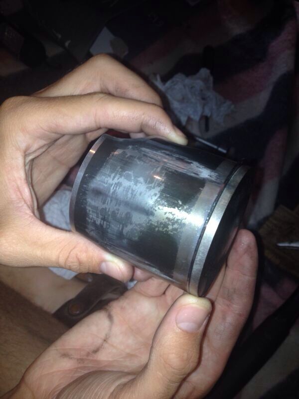

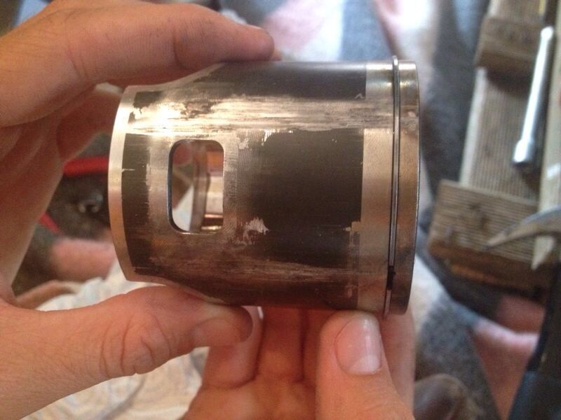

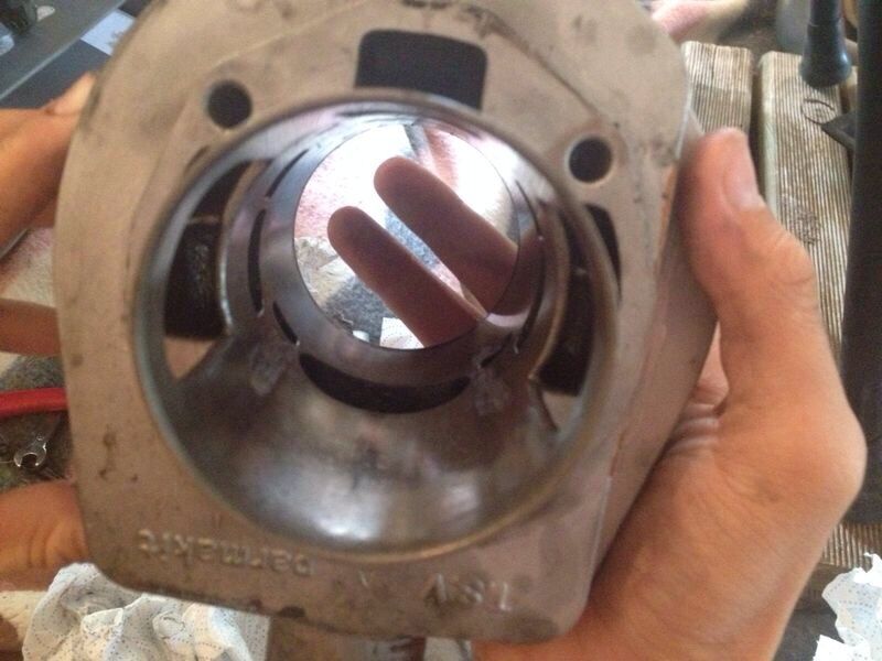

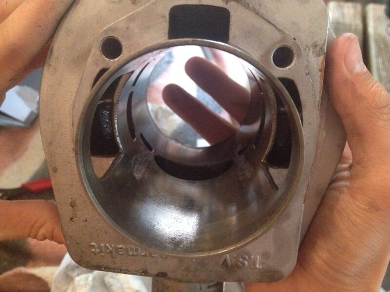

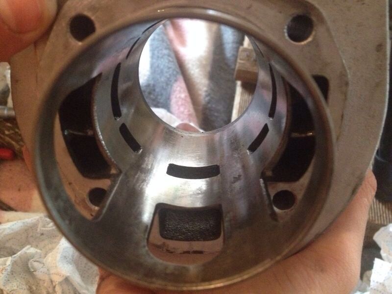

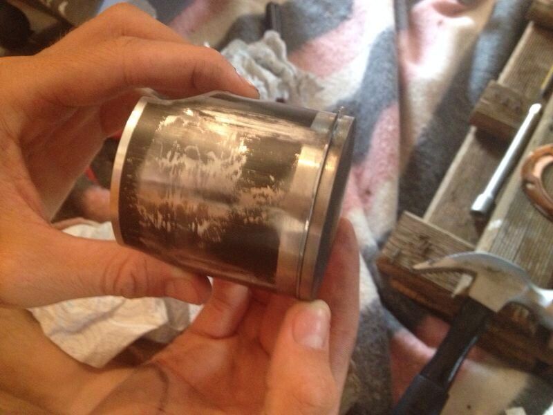

  • Leider nicht, Gemisch war zu mager trotz 128er HD also hatte ich nen klemmer, hätte auch gerne berichtet das alles super läuft ;(
    Aber die 500km die sie gelaufen ist waren super ! Hat echt nach vorne geschoben nur endgeschwindigkeit hab ich nicht testen können
  • Ich hatte die zündung noch nicht abgeblitzt also war sie noch original bei I.T, sollen 18 +/- 1 vor OT sein, auf 18 sollte sie eigentlich geblitzt werden laut beschreibung und ja venturi ist drauf
  • Sollen heisst aber nicht, dass es auch so ist. Halte [lexicon='Abblitzen',''][/lexicon] immer für Pflicht. Und der Venturi braucht schon dickere Düsen, weil der schon ordentlich Luft zieht. Hast du Löcher im Luffiboden, dann noch mehr. Hast du die Befestigungsschrauben vom Venturi auch zusätzlich gesichert? Nicht dass die einen Abflug ins Kuwegehäuse machen. Habe da im GSF schon böse Bilder gesehen.
    Wie sieht der Zylinder und Kolben denn aus? Noch fahrbar?
  • Blitzen werde ich dann machen, nur als ich ein kolbenstopper kaufen wollte hat der verkäufer gesagt ich soll das anders machen weil das schlecht für das pleuellager sein soll.
    Venturi schrauben hab ich "noch" nicht gesichert hatte aber auch nichts schlimmes gesehen bei mir ist das eine imbus schraube die aber auch gut fest sitzt, geht das mit loctite?
  • Viele benutzen einen Kolbenstopper, um die Muttern vom Antrieb zu lösen. Dafür würde ich die sicherlich auch nicht nutzen. Aber für die Ermittlung des OT´s kann man die nehmen. Soll das Kolbendach ja nur berühren, ohne Druck drauf. Sowas kann man sich aus einer alten Zündkerze mit einer Gewindestange drin aber auch selbst basteln.
    Loctite sollte für die Schraube im Venturi reichen. Würde sie auf jeden Fall festmachen. Ist so eine Madenschraube, oder?
    Kann das auf deinen Bildern schlecht erkennen: Nicasilbeschichtung in der Kolbenlaufbahn noch ganz bzw. keine Abplatzer?
