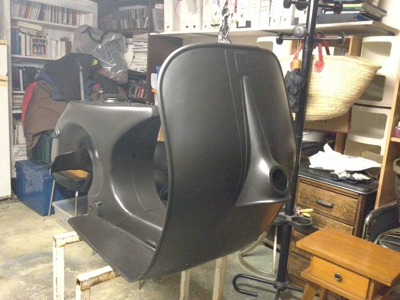

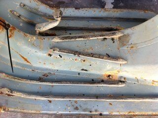

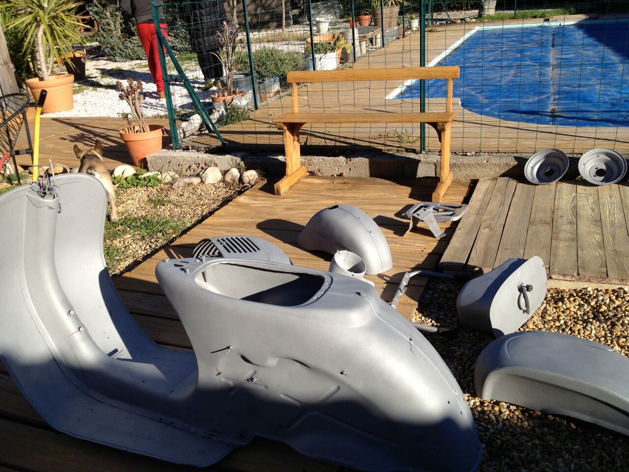

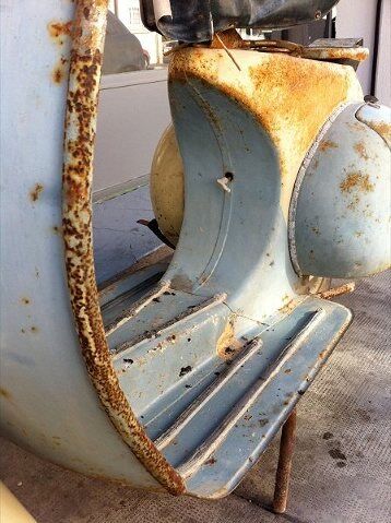

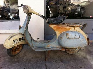

    • April 22, 2014 at 23:04
    was haltet Ihr davon?
      • 44.47 kB
      • 394 × 480
      • 348
      • 22.31 kB
      • 320 × 239
      • 278
      • 43.86 kB
      • 358 × 479
      • 296
      • 44.49 kB
      • 358 × 479
      • 311
      • 19.47 kB
      • 320 × 239
      • 312
      • 239.83 kB
      • 1,280 × 960
      • 278
      • 214.15 kB
      • 1,280 × 960
      • 306
      • 253.88 kB
      • 1,280 × 960
      • 268
      • 196.16 kB
      • 1,280 × 960
      • 295
      • 164.92 kB
      • 1,280 × 960
      • 298
