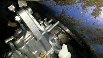

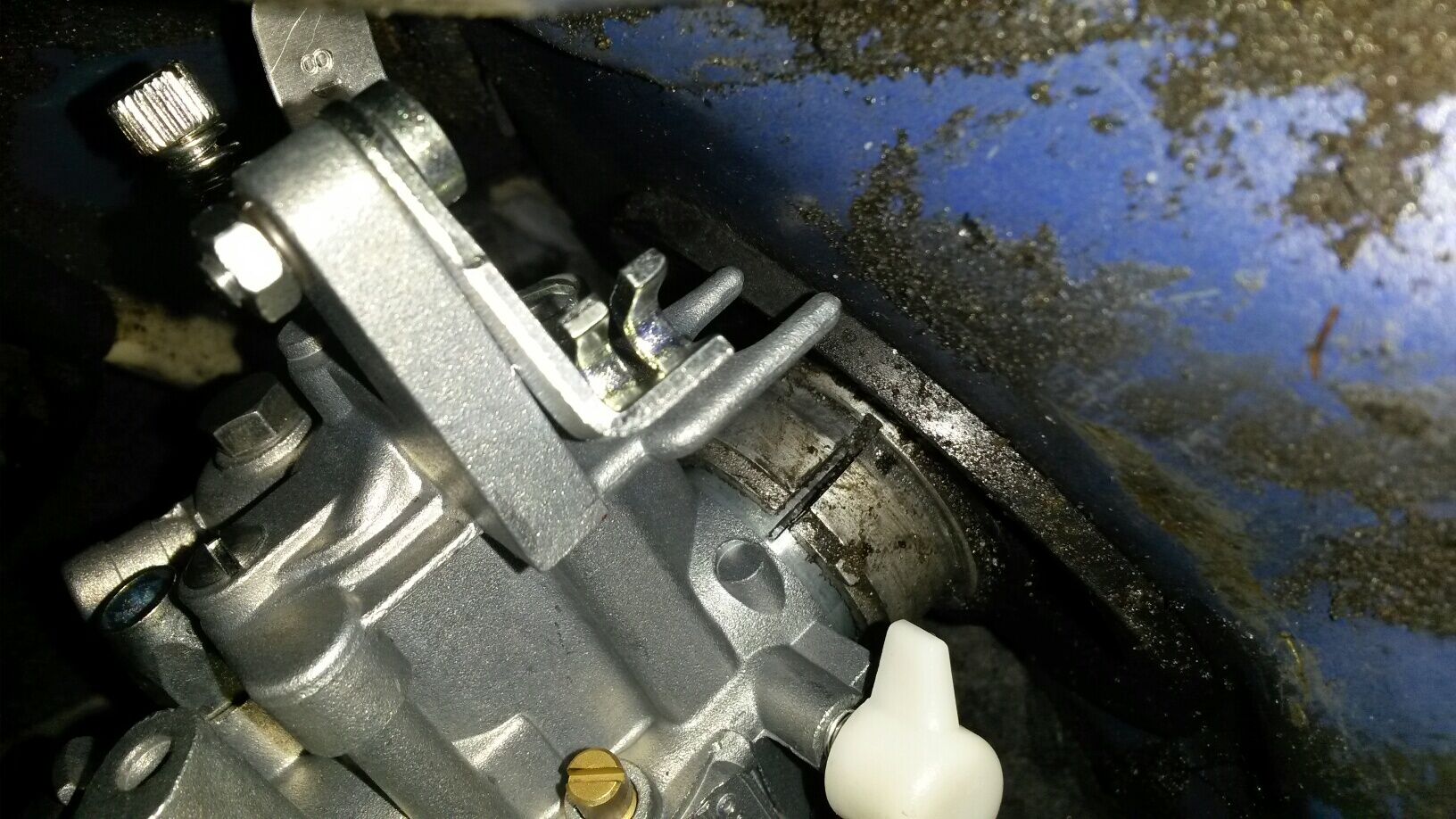

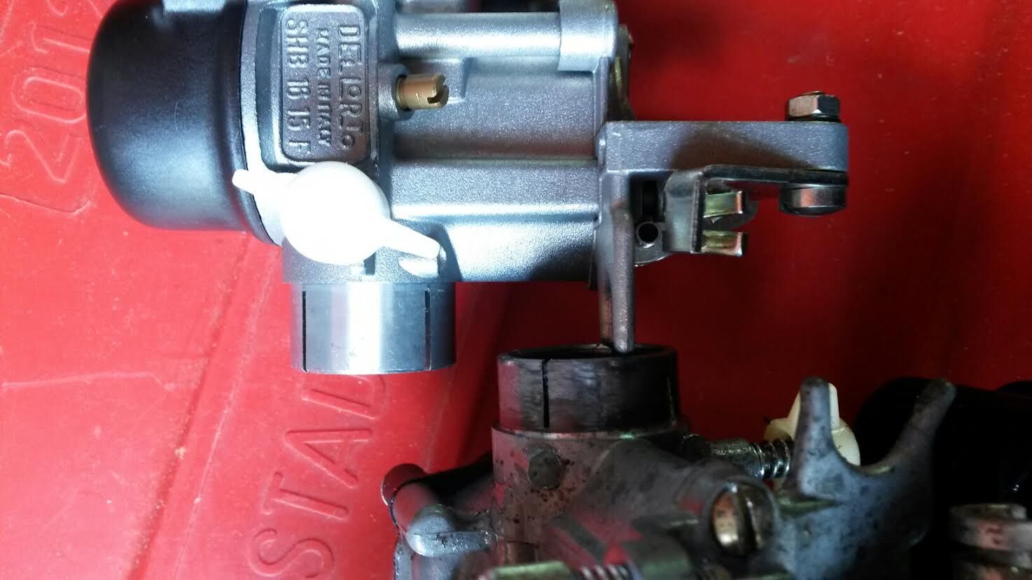

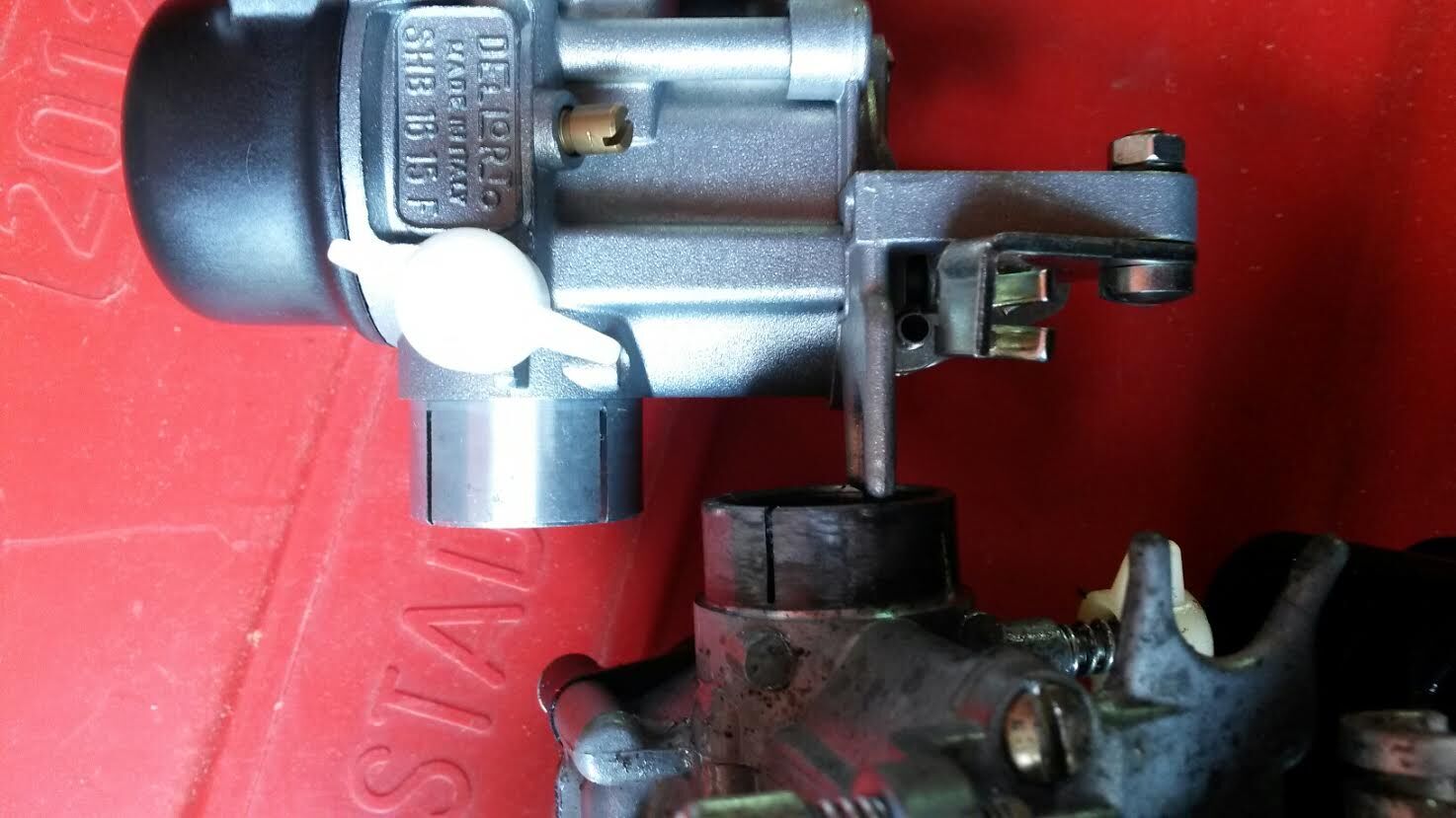

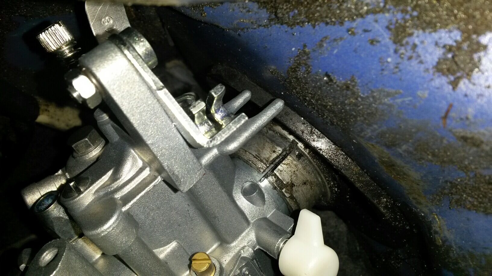

Problem folgender Vergaser. 16.15 F. Ist Standard auf ner PK drauf und auch bei meiner V5x1t (bzw. pk). Bei dem neuen ist das Problem, dass der Aufsatz länger ist (siehe Bild2). Hatte schonmal vor nem halben Jahr nen neuen in der Hand bei dem mir das auffiel. Passt bei mir nicht, geht nur schwer drauf und siehe bild 1, schlitz guckt raus. Zieht falschluft. So, was ist das nun für nen mist das es als 16.15 F verkauft wird aber dan doch verschiedene gibt? Wo bekomm ich meinen "16.15F" her?Vergaser geht nicht weiter drauf !

Schonmal versucht, die Außenhülle der ASS-Kappe alleine weiter nach Vorne zu schieben um den Spalt so zu schließen? Meines Wissens gibt es nur eine Version des 16.15F. Wenn du nen FIlzring drinnen hast: raus damit, der 16.15F hat ja nen O-Ring als Abdichtung.
