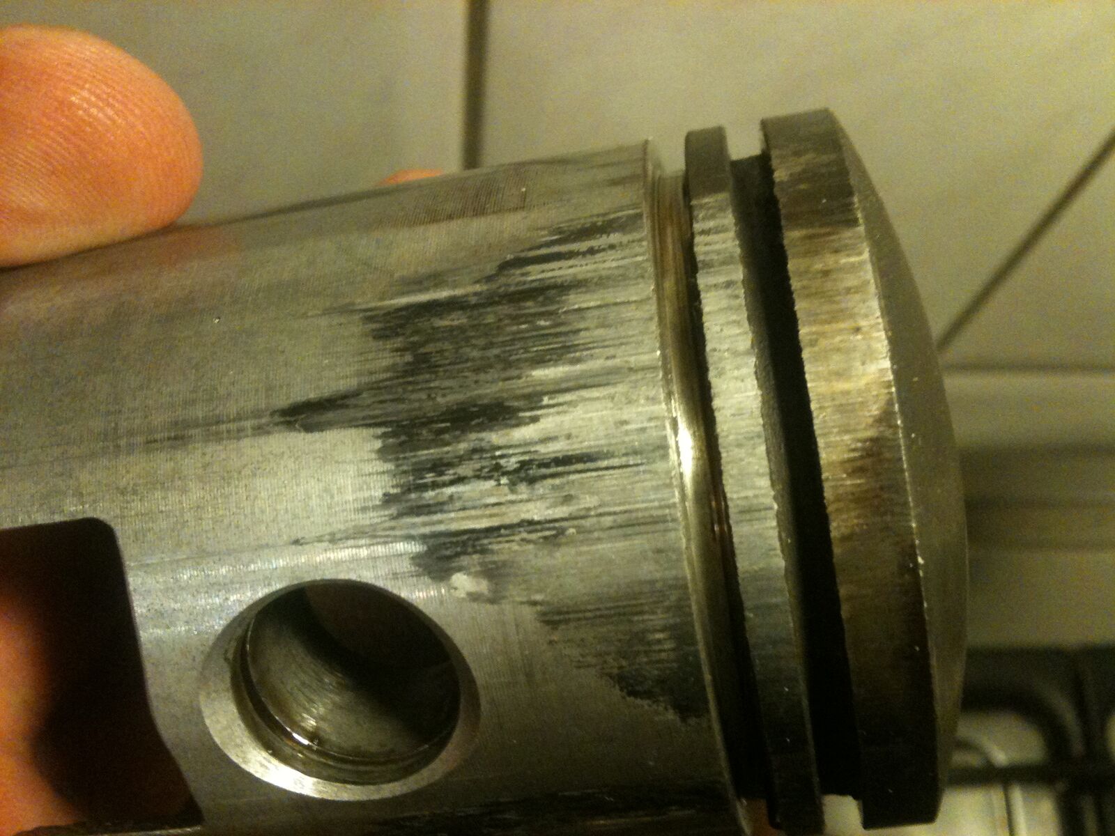

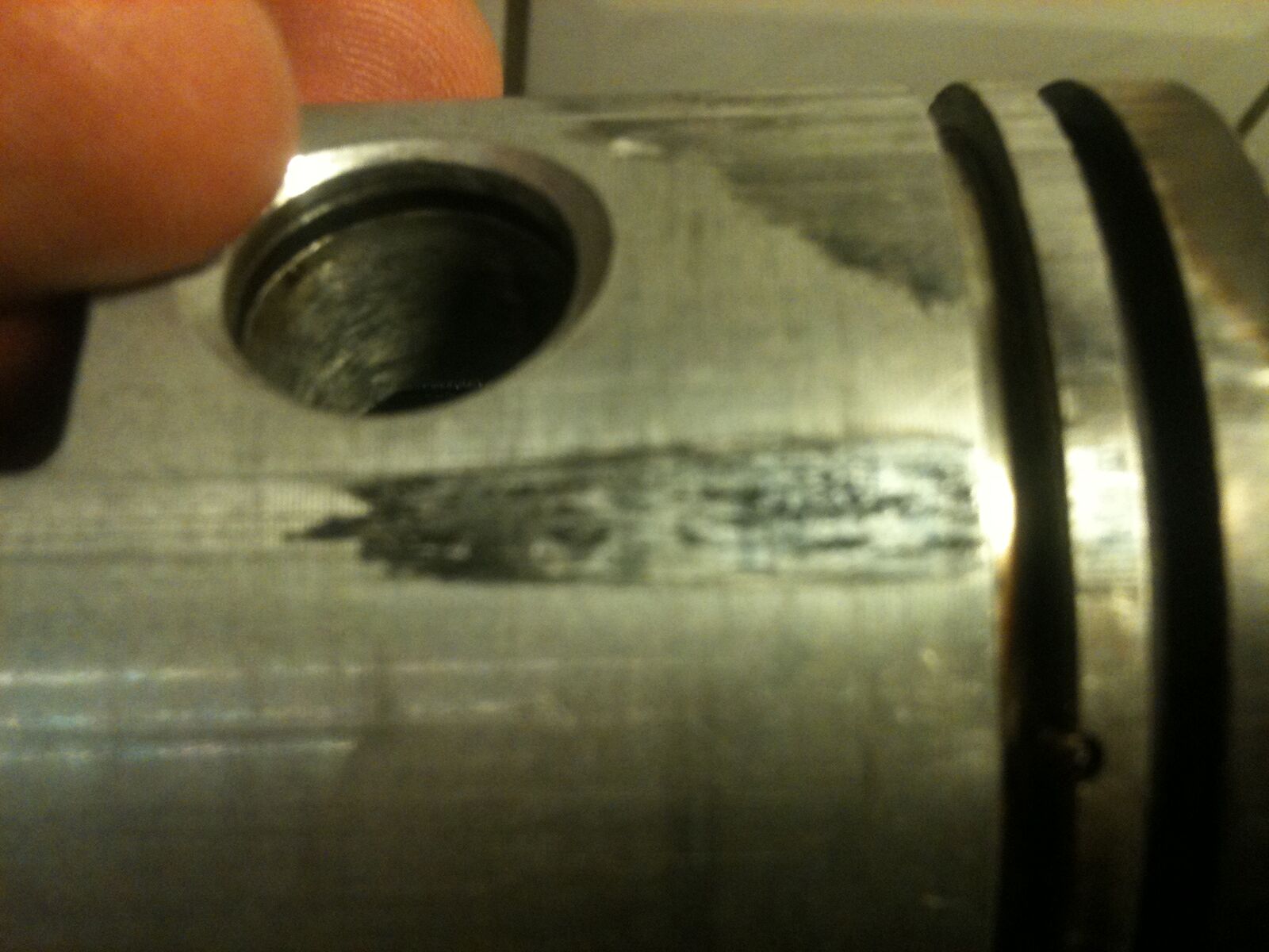

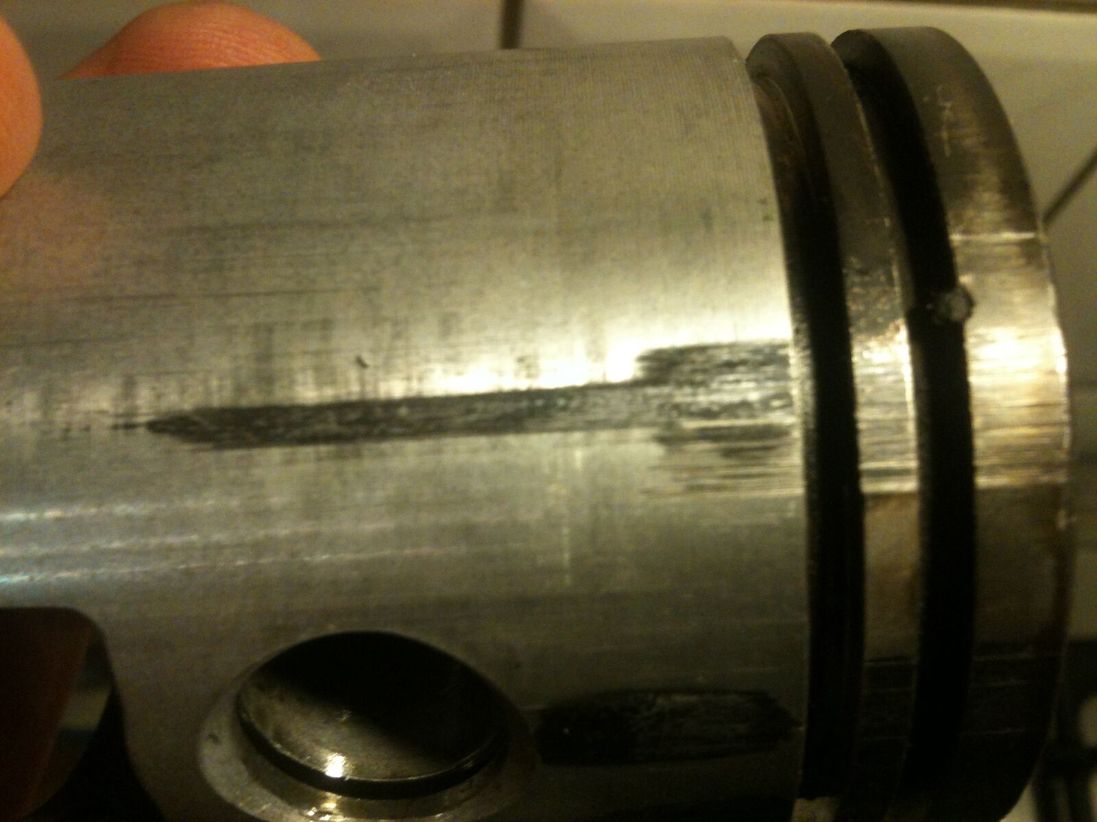

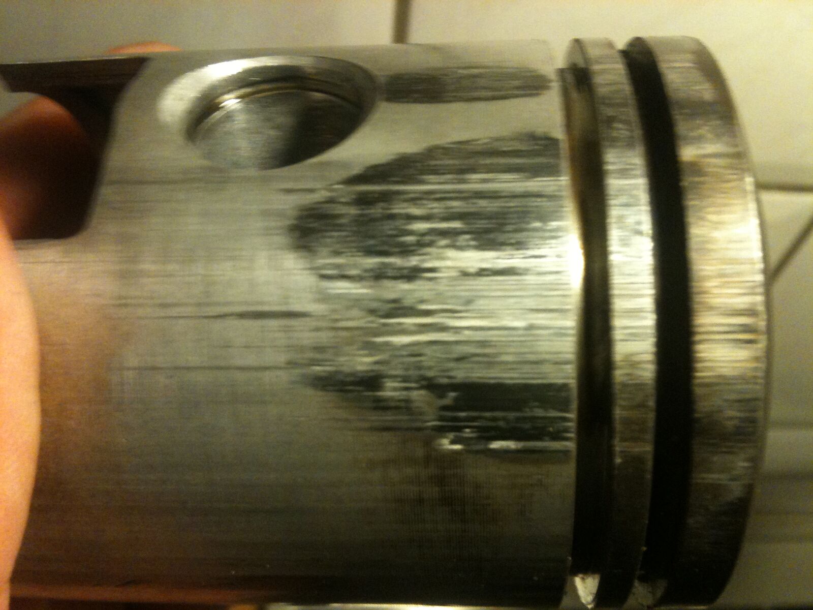

    Moinsen alle,
    Habe eine Frage zu meinem Bock:
    50 Spezial, PK80 Motor, 125er PV Zylinder, 19er Dellorto mit passendem Lufi, Piaggio Banane, 12V Zündung PK.
    War zuletzt auf 78HD, 45ND, 20° geblitzt.
    Nach 140 Km Landstrasse und am Ende 13 Km Autobahn mit Tempo 70-75
    war kurz vor Ziel in Köln ein Klemmer zur Stelle. Motor aus mitten auf
    dem Autobahnkreuz. Aber Glück gehabt! Standstreifen vorhanden. Tony
    sprang wieder an, wir nach Hause; In der Garage folgendes Bild:
    Clips und Ringe noch an Position und Intakt.
    Die Frage: Reicht feines Schmirgelpapier, Stahlwolle und nat. neue Clips und Ringe, um den Kolben weiter zu fahren?
    Und HD ein oder zwei Schritte rauf? Kerze hatte ein recht helles (trockenes) Rehbraun
    Wahrscheinlich hilft nur ausprobieren. Falls Ihr aber weitere Tips habt, bitte her damit.
    Bestes,
    Azur

    • May 12, 2014 at 11:51
    Den Kolben sollte man wieder hinkriegen. Drauf achten, dass die Ringe (wieder) frei in den Nuten laufen (ggfls. etwas nachfeilen). Alu-Abrieb im Zylinder entfernen nicht vergessen.
    Würde die Vorzündung mal etwas zurücknehmen, wenn auf 20°vOT. Ori sind es bei einem Primavera-Motor ja auch 19°vOT. Danach dann evtl. die Bedüsung etwas fetter wählen und Kerze im Auge behalten.
