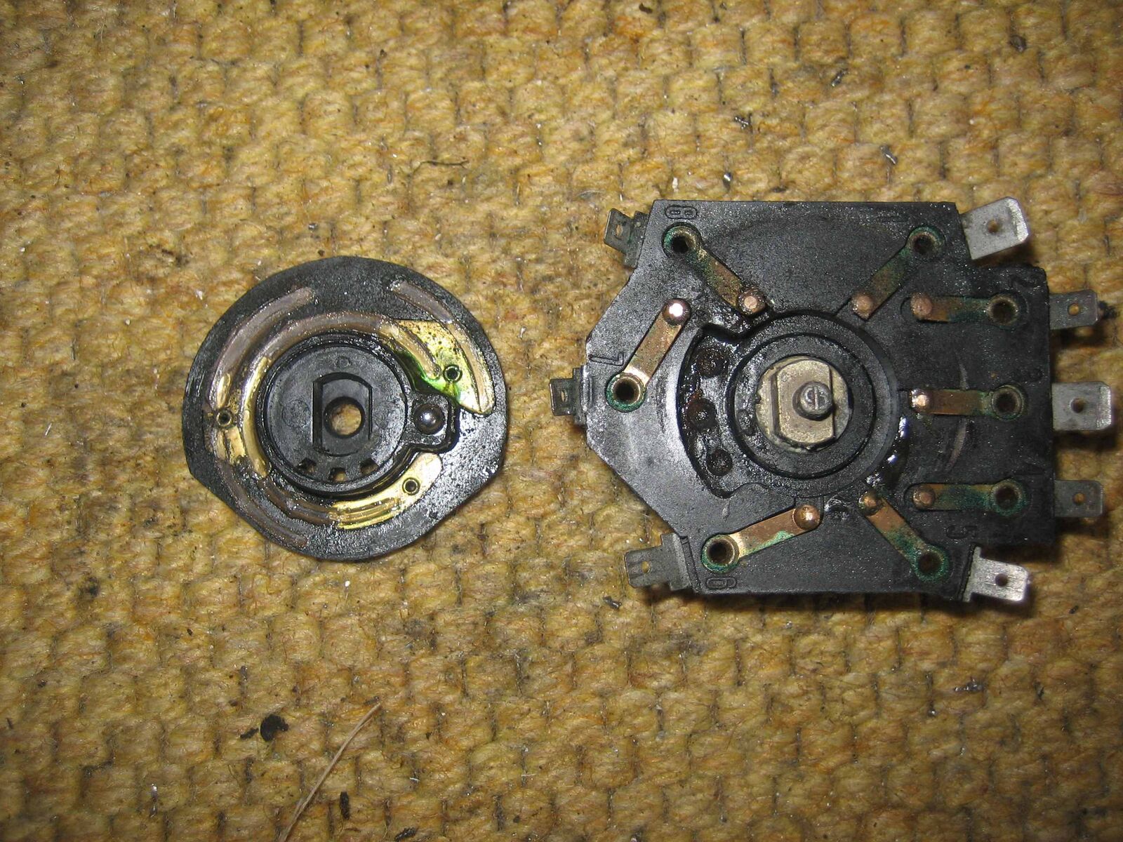

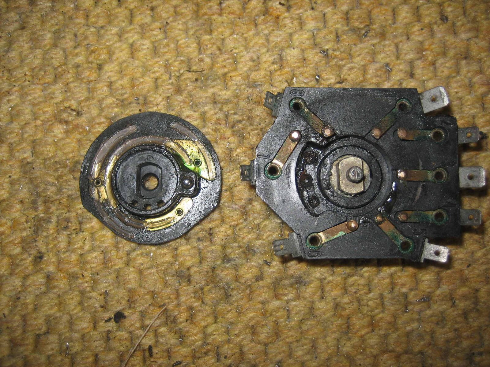

    Ich habe mir eine PX 80 gekauft und hab diese restauriert.
    Es funktionierte alles bis nach der ersten Probefahrt.

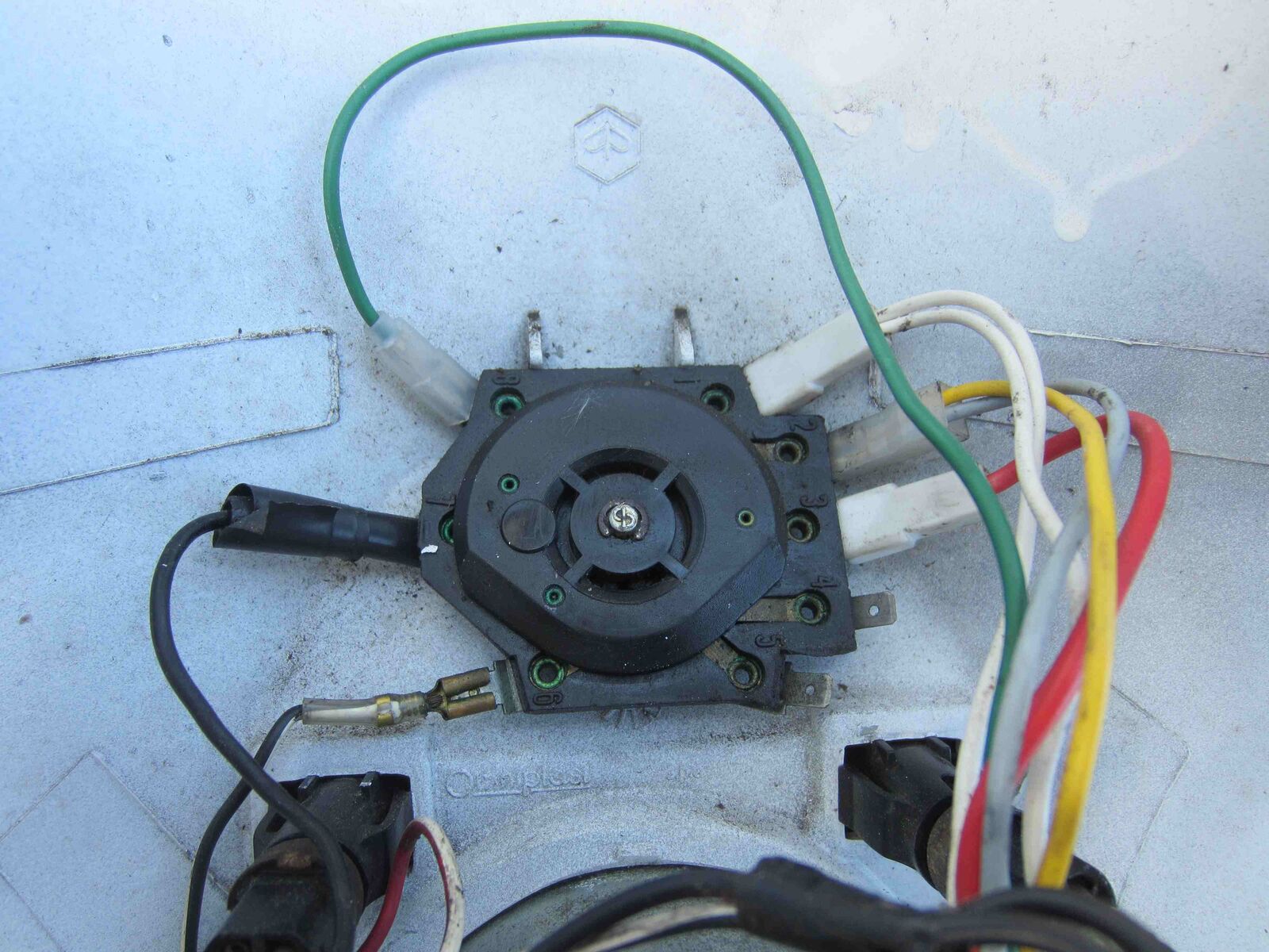

    Ich habe eine PX 80, Bj.82 mit Batterie und Blinker ( V8X1T ), mit Zündschloss am Lenkerkopf.
    Ich habe nun das Problem, dass ich am grau / gelben Kabel nur in der Parkstellung Saft habe.
    Wenn ich auf on stelle und die Kiste läuft, habe ich dort keinen mehr.
    edit die Standbirne und das Rücklicht funktionieren nicht.
    Was mir auch noch aufgefallen ist, ist folgerndes:
    Das schwarz/weiße Kabel das zum Zündschloss geht ( pos 6 ) geht, hat Saft wenn es nicht am Zündschluss angeschlossen ist.
    Wenn ich dieses aber Anschließe, ist der Saft plötzlich weg.
    Warum ist das so, bzw. ich hoffe jemand kann mir helfen.

    Versuch mal: elektrik lenkkopf px80 - elektrik - vespaonline | das vespa forum für blechroller
    wie sieht es im "inneren" des schlosses aus?
    wenn du auf on stellst geht standlicht an, auch wenn der motor nicht läuft.
    das s/w bekommt vom lichtschalter den strom, kann man schön messen, wenn es auf masse geht ->
    - an der batterie spannung messen - motor an - wird geladen?
    - hauptscheinwerfer fahrlichtlampe hat auch mal gerne einen kurzschluss
    viel erfolg
