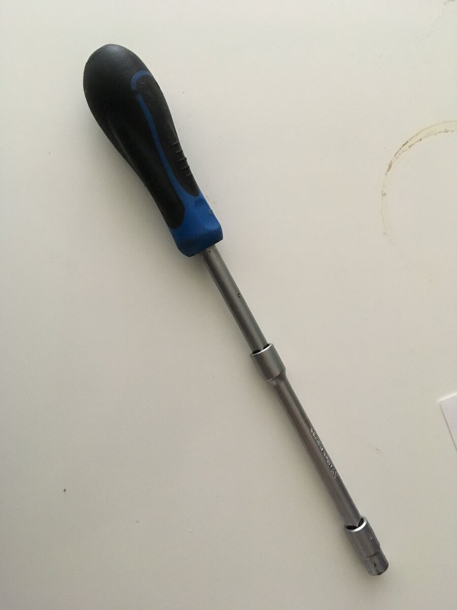

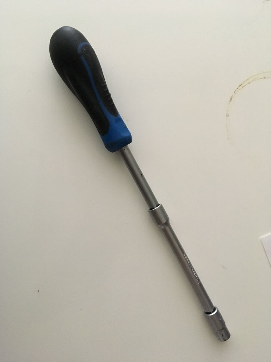

    Zur Vergasereinstellung findest du die passende Verlängerung in jedem billig Kasten:
    die Risse in der umlaufenden Wannendichtung sind unproblematisch, durch die Risse im Faltenbalg bekommst du den Si schwer dauerhaft eingestellt.

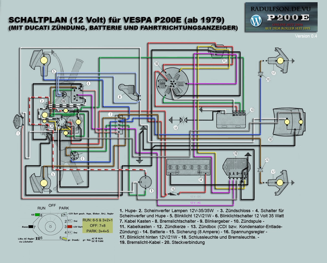

    Deine Lichthupe beim Blinkerschalter ist mir noch nicht untergekommen, was aber nichts bedeutet, hast aber leider kein Foto gemacht.
    Nach dem Schaltplan liegen Standlicht (gelb) vorne und Rücklicht (grau) hinten am Zündschloss Pin5 und nicht an Pin4&5, gab es aber auch schon und wenns vorher geklappt hat...
    Auf dem Bild mit der Lampenfassung kann ich das Massekabel (schwarz) vom Lichtschalter nicht sehen und wo geht an der Rampenfassung rechts der dritte braune Draht hin? (das gibt mir echt zu denken: rechts, braun und das 3 auch noch -> ist deine Verdrahtung!)
    Mess mal das Zündschloss nach Pin6 nach 4 und 5, sonst zerlege mal das Zündschloss und säubere die Kontaktringe.
    Viel Erfolg
    Ich stell mal einen Schaltplan aus dem GSF ein:
    Du kannst die Bilder hier ins Forum über Dateianhänge reinstellen, mach bitte auch eins von den "Lichtschaltern" rechts am Lenker, denn der Schalter für die "Lichthupe" kommt mir ziemlich unbekannt vor. Die Standlichtbirne sollte wie das Rücklicht auch bei laufendem Motor An sein.
