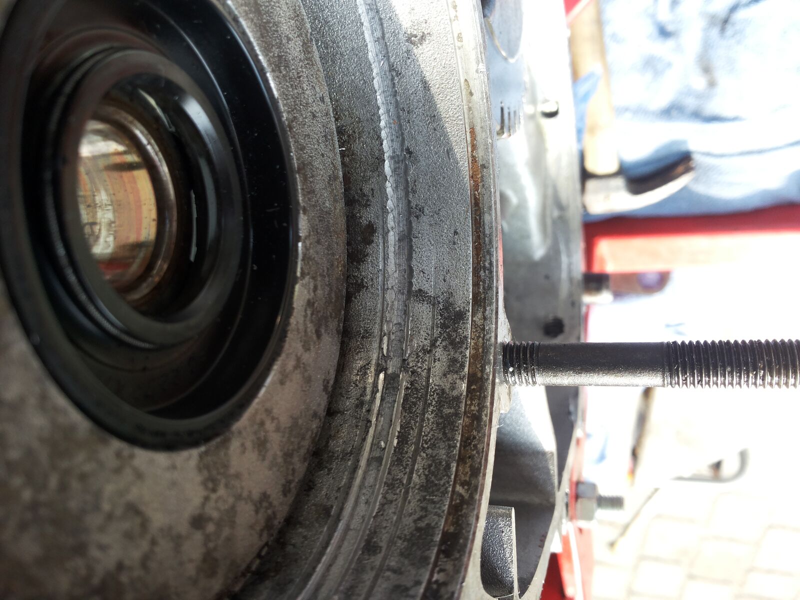

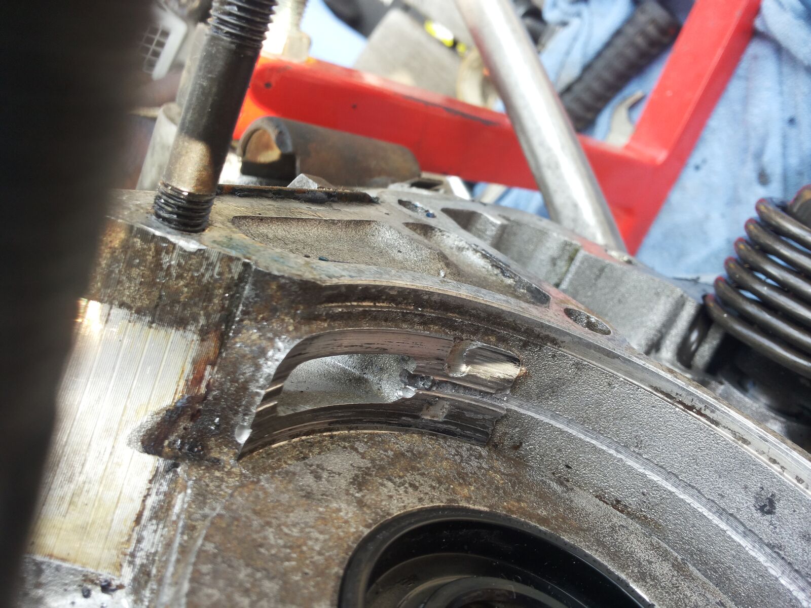

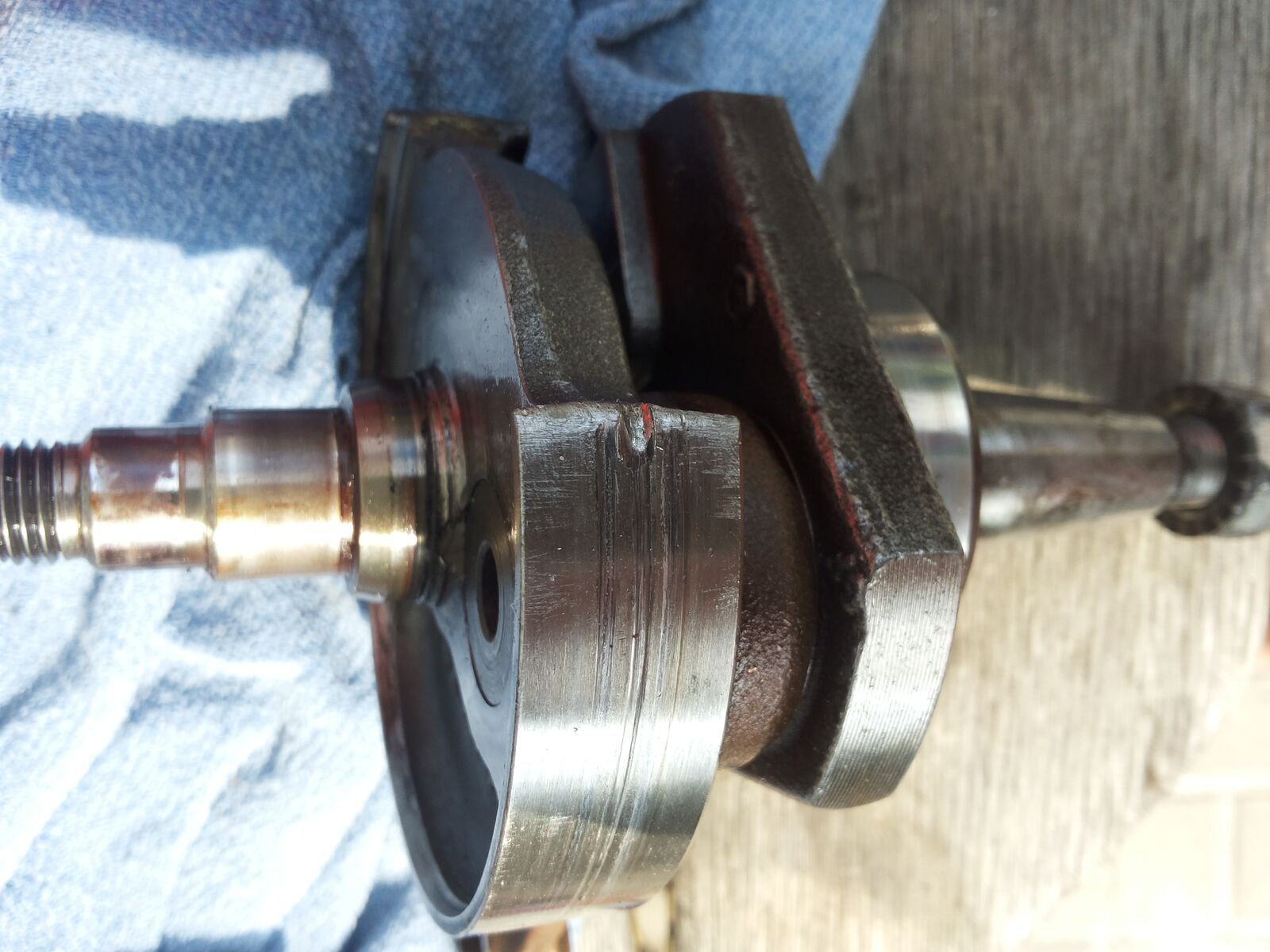

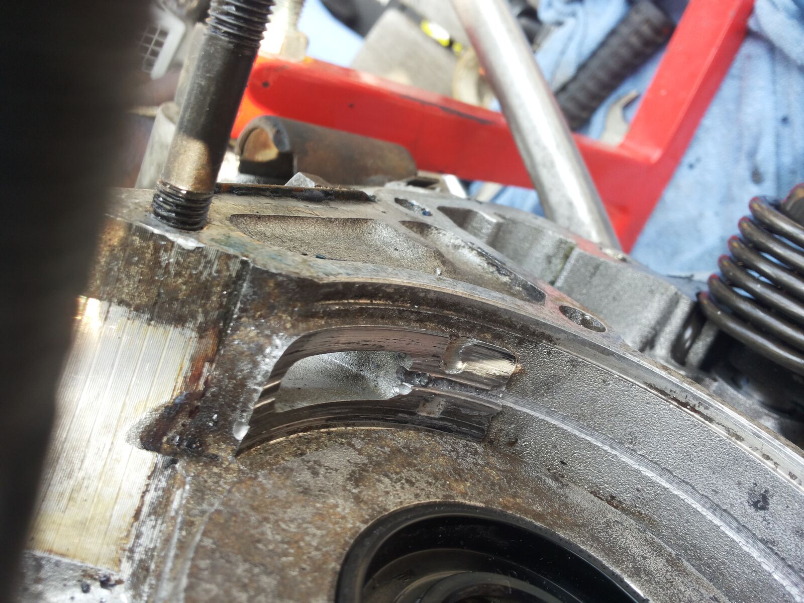

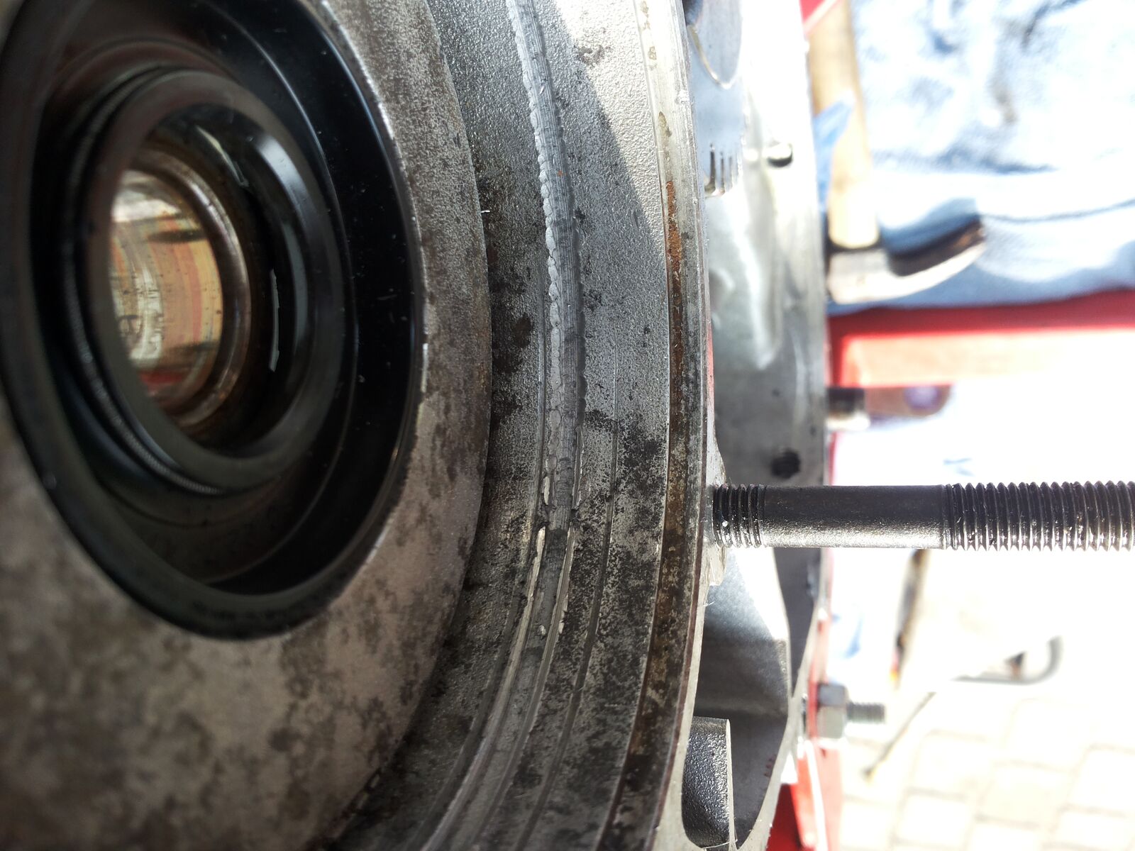

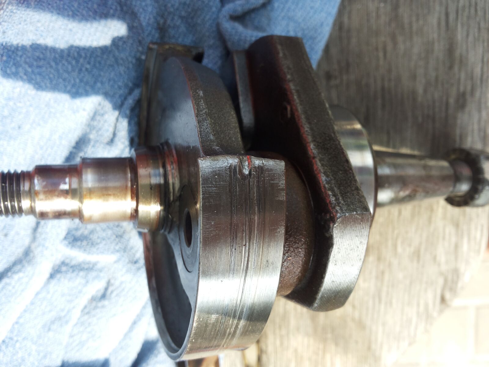

    Moin

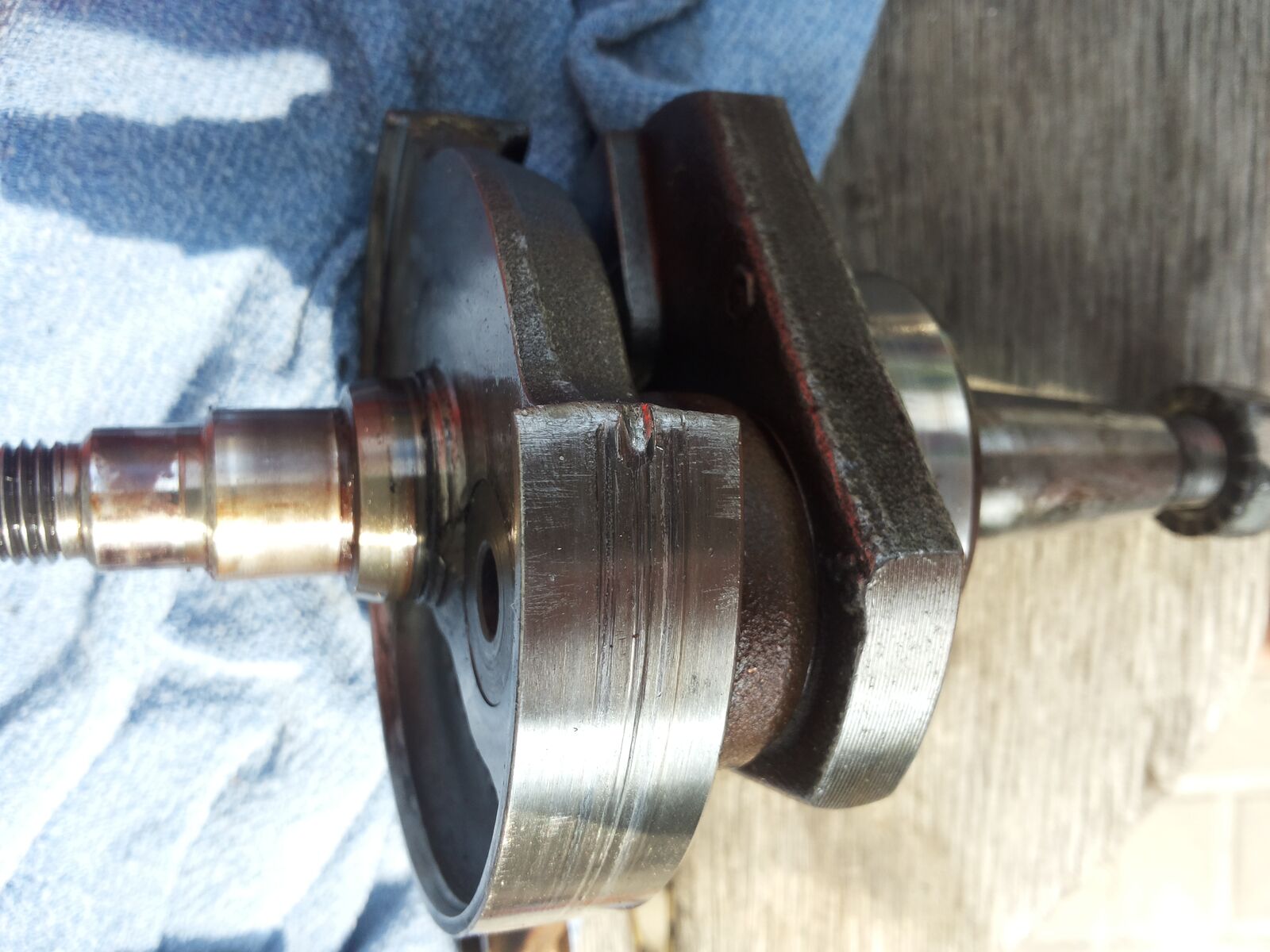

    Nachdem ich einen Fresser hatte und heute mal den Motor geöffnet habe , nun
    das.
    Drehschieber und Kurbelwelle im arsch.
    Kann man da noch etwas retten , oder muß da alles neu.
    Gruß Chris

    Die Dichtfläche hat es hinter sich, genauso wie die Fläche an der KuWe. Ob sie scih noch dazu verdreht hat kann ich nicht beurteilen. Aber m.M.n. entweder neue KuWe und Gehäuse, bzw. Dichtfläche reparieren lassen, oder Membran.

    Drehschieberfläche kannst beim Kobold (Gsf User) richten lassen , brauchst halt etwas Geduld da er immer ziemlich ausgebucht ist

    Bei der Welle würd ich nicht lang fackeln. Gute Gebrauchte Original Wellen kriegt man teilweise schon für 20€¢
    Ansonsten wie oben gesagt wurde Drehschieber reparieren lassen oder Membranansaugstutzen holen
