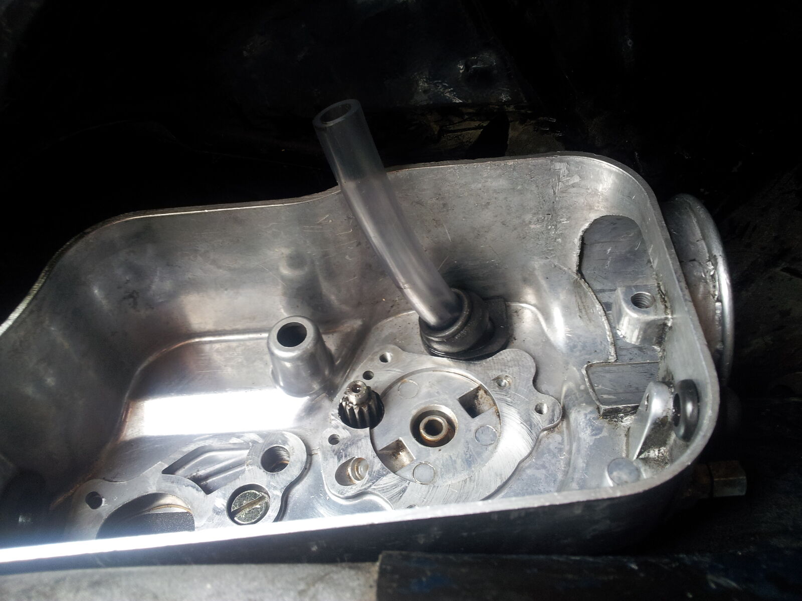

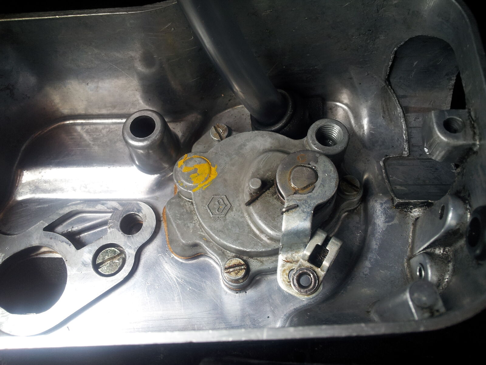

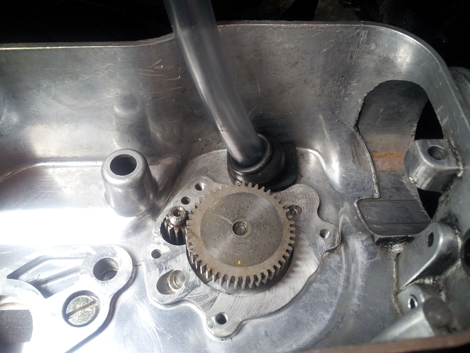

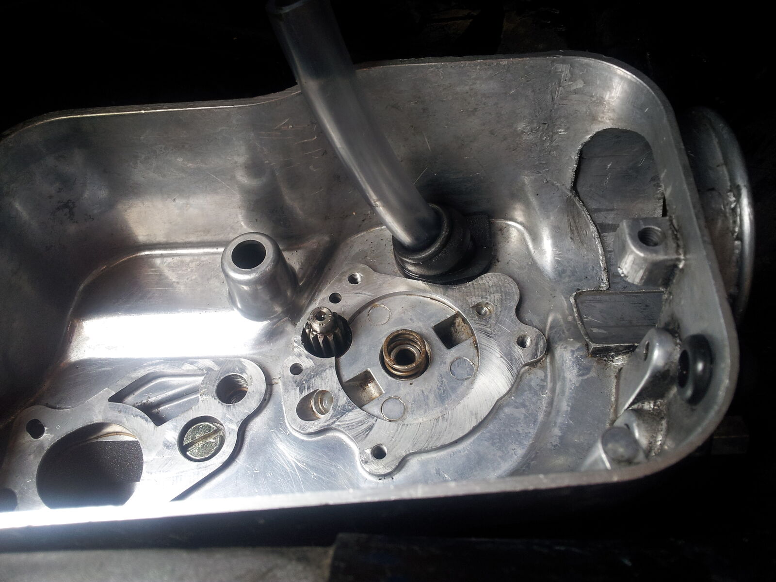

    Hallo Moped Freunde,
    habe meinen Vergaser gereinigt und dabei auch die Ölpumpe entfernt. Nach dem Fetten des Ölpumpendeckels klemmt der Arm für den Gaszug an der Ölpumpe allerdings ziemlich. Im ausgebauten zustand springt dieser sofort zurück.
    Zur besseren Übersicht hab ich ein paar bilder angehängt. Ich stehe auf dem Schlauch...woran liegt das? Fehlt da ein teil?
    Lg,
    PaterDox

    Sieht aus als wäre alles da. Ich würde die heraus werfen. Hätte entsprechend 20-30 Ersatzpumpen zu verkaufen :D
    Hast du das Polrad mal einfach Umdrehungen gedreht? Vielleicht verklemmt es sich noch am Zahnrad?
    Ob das Normal ist?
    Na ich hoffe nicht!
  • PaterDox
    PX 80
    • July 26, 2014 at 14:46
    Das Polrad lässt sich problemlos drehen. Auch die Welle beweget sich, wenn auch langsam.
    Das es vllt noch an der Vergaserwanne liegt? Da ist ja auch ne Feder und ne Kugel unten drin verbaut?
