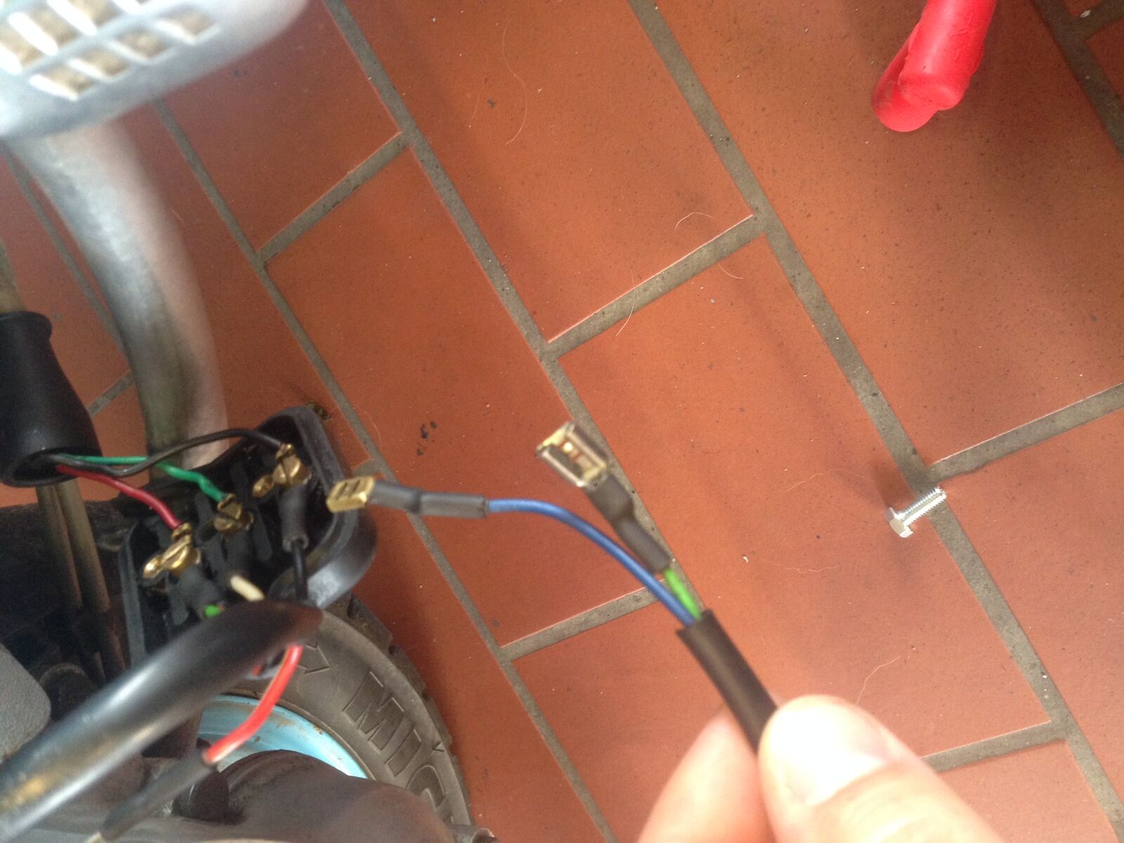

    hallo zusammen,
    habe eine v50 spezial und will nun eine vespatronic verbauen.
    leider komme ich mit dem elektrischen anschluss nciht klar. kann mir jemand sagen wo ich die kabel aufklemmen muss?
    ich habe von der zündungsgrundplatte 4 kabel mit den farben: schewarz; weiß/gelb; rot/schwarz + grün; rot/weiß
    dann habe ich nochmal 2 kabel mit den farben: blau; grün;
    wie muss ich nun die kabel miteinander anschließen? Wann kommt an die CDI was an spannungsregler?
    Muss ich noch ein Kabel von Schalter "Killer" ziehen?

    rotschwarz kommt an cdi "1"
    blau kommt an cdi "2"
    kabelbaum schwarz geht auf zündung blau (oder mit an 2)
    kabelbaum rot (bzw KILL) geht auf cdi 1
    gelbweiß geht auf den regler und von da aus gehts weiter auf den kabelbaum
