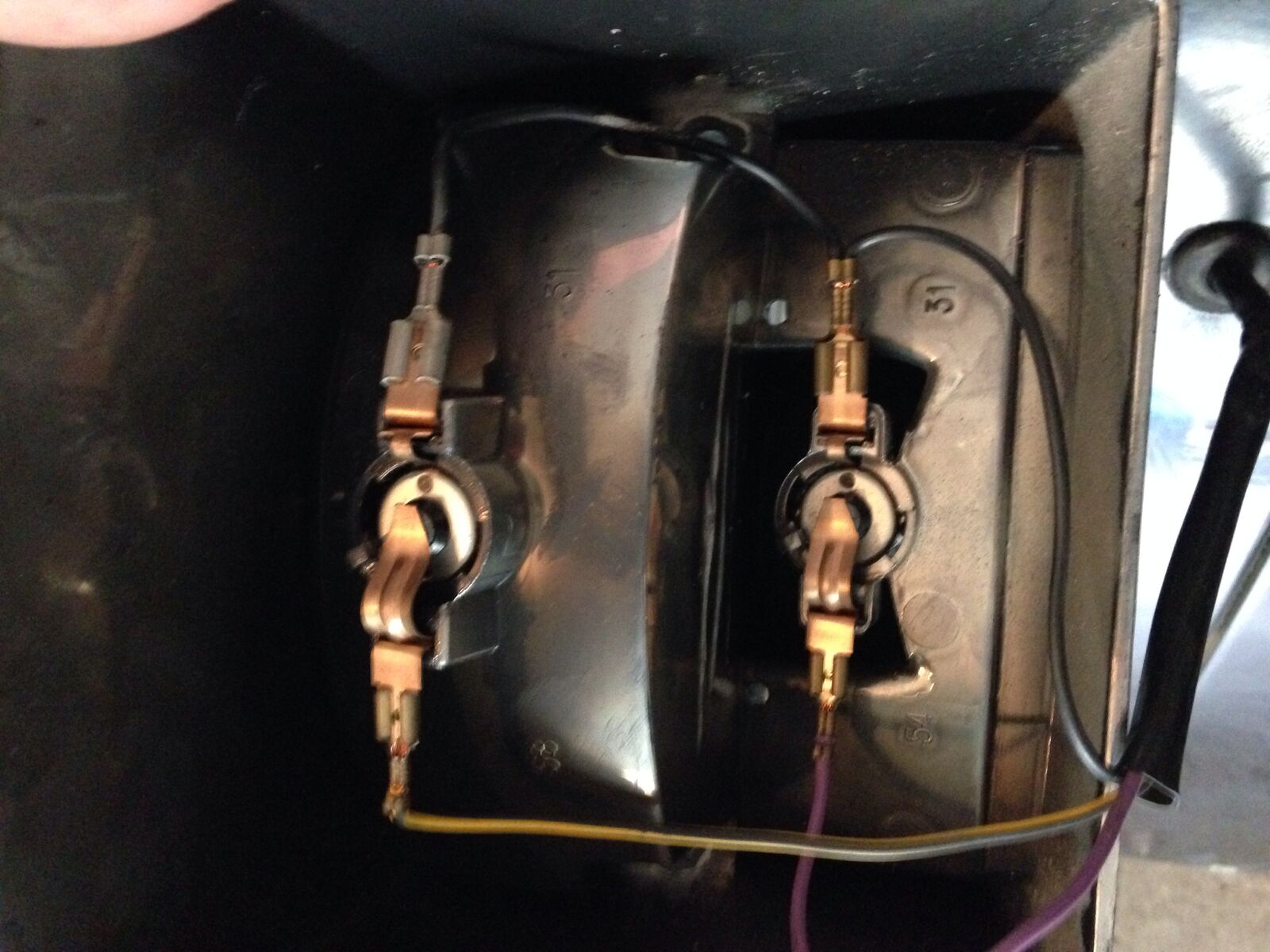

    Nabend,

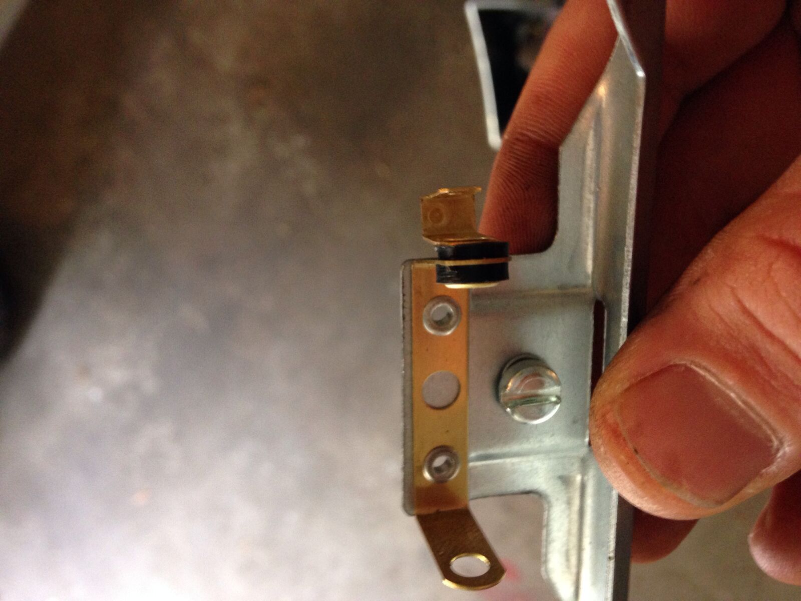

    würde gerne das Rücklicht meiner xl2 tauschen, allerdings hat das neue Rücklicht nur einen Anschluss und ich weiß nicht, wie ich es angeschlossen bekomme!
    lila passt, allerdings gibt es keinen Anschluss für schwarz..
    oder braucht die staffitte kein schwarzes Kabel?
    Ps: hab wieder das Originale angeschlossen und es geht nicht mehr :/ hab ich was kaputt gemacht?
    pps: hatte ne 12v drin, 6v hatte ich keine da, darum hätte es garnicht klappen können, aber trotzdem geht das Originale nicht mehr

    Schwarz ist Masse und bekommt dein neues Rücklicht über die schraube, welches ans Heck geschraubt wird. Ich würde das schwarze kabel mittels ringstecker mit der schraube verbinden. Außerdem ist lila das Bremslicht.
