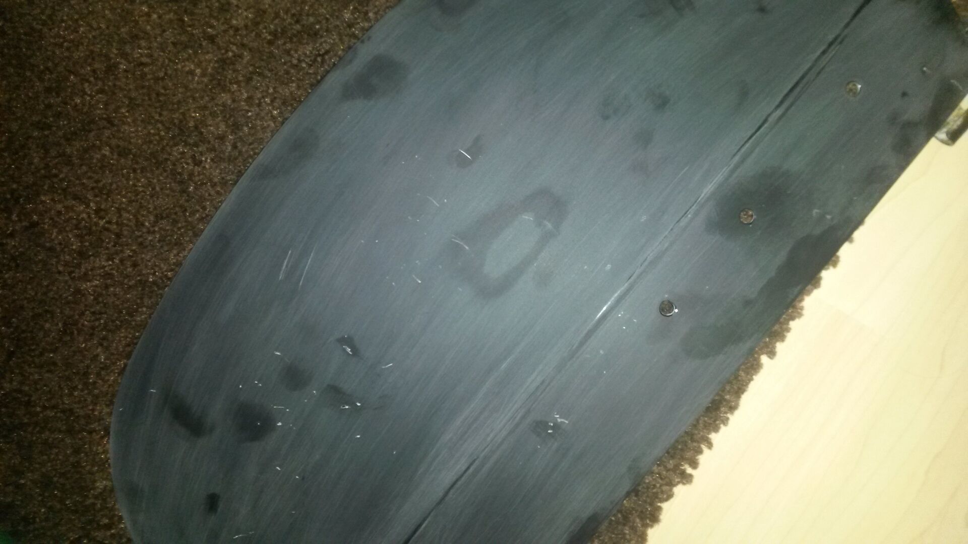

    da meine beiden Backen beide leichte Kratzer haben möchte ich sie neu (schwarz) lackieren. Da es keine tiefen Kratzer sind und auch sonst keine Dellen vorhanden sind wollte ich die Teile abschleifen, grundieren, schwarz lackieren und noch Klarlack drüber machen. Meine Frage ist jetzt, wie weit ich schleifen muss um grundieren zu können? Sprich wie viel vom alten Lack muss ab? Muss am Schluss nur noch blankes Bleck da sein oder kann auch noch alter schwarzer lack bleiben? Bisher habe ich schon eine Weile geschliffen, vom Blech ist aber noch nichts in Sicht. Momentan ist es einfach eine glatte, aber matt-schwarze Oberfläche (siehe Bild). Kann ich theoretisch jetzt schön säubern und dann grundieren?
    Habt ihr irgendwelche Empfehlungen für spezielle Marken für Grundierung, Lack und Klarlack aus der Dose?
    Kann ich einfach einen "normalen" schwarzen Lack verwenden oder woher weiß ich, welchen Schwarzton ich nehmen muss, damit der Unterschied zum restlichen Roller nicht zu groß ist? Kann mir vielleicht jemand von euch sagen, was für ein Schwarz Piaggio original verwendet hat (PK 50 XL2 Bj. 1991).
    Vielen Dank und liebe Grüße
    Luke

    Also im Grunde ist die Vorarbeit nicht schlecht. Wenn es nicht 100%ig sein soll dann kannst darauf grundieren und lackieren, allerdings wirst du die kleinen (hellen) Kratzer gerade auf Schwarz unheimlich sehen.
    Wenns genauer werden soll, würde ich diese hellen kratzer mit einer Feinspachtel auffüllen, nochmals niederschleifen und dann (ganz wichtig) füllern und nochmals feinschleifen (P600-P800 nass)
    Darauf kannst du dann lackieren. Am besten bei einem Autolackierer, der auch Lacke in Spraydosen abfüllt, nach dem Lack fragen. Schätze mal das ein RAL Schwarz kein großer Unterschied zum Originalfarbton sein wird, da Schwarz generell nach einer gewissen Zeit etwas an Farbe einbüst, wirst du eine Neulackierung so und anders erkennen.
    Ein kleiner Tipp noch: lass die Finger von billigem Baumarkt-Lack, da hast du nicht lang Freude mit!
    lG

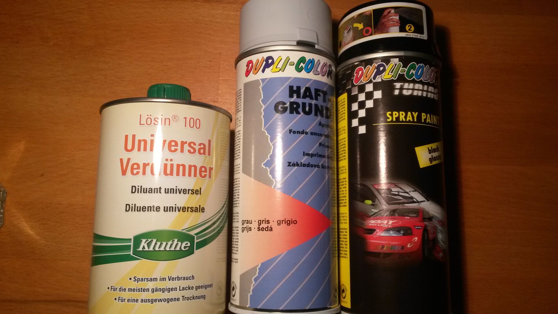

    Ok, das mit den Lackierer werde ich nochmal überprüfen. Habe diese Sachen (vgl. Bild) im Bauhaus mal mitgenommen, kann sie aber wieder zurück bringen. Klarlack fehlt noch, gabs nicht mehr. Müsste also sowieso nochmal hin. Haftgrund und der Lack lagen jeweils bei ca.11 €. Passt das (brauche jetzt auch nicht die absoluten highend-Ergebnisse)? Die Dosen für 5€ gab es auch, die Serie hieß "Cars" oder so, aber von denen habe ich auch mal Absatnd genommen. Den Universal Verdünner dachte ich zum Reinigen, geht das oder ist Silikonentferner besser?
    Würde dann noch ein Filler kaufen von der gleichen Serie kaufen....
    Abschließend noch eine Frage: Könnte ich mit diesen Produkten dann auch Plastikteile wie z.B. Handschuhfach lackieren oder bräuchte ich da nochmal andere Sachen? Wenn ja, welche?
    Nochmals Vielen Dank und liebe Grüße

    Den Verdünner kannst schon mal zurückgeben, bitte auf keinen Fall damit reinigen, da sonst der Untergrund angelöst wird und unbrauchbar ist. Silikonentferner wäre das richtige, alternativ ein Bremsenreiniger wenns "günstig" werden soll.
    Haftgrund bringt eigentlich nichts, da das Teil bereits lackiert ist, da brauchst du einen Füller. Haftgrund wäre bei unlackierten Neuteilen.
    Den Lackspray kenn ich nur vom hörensagen, ob der was wert ist kann ich so nicht beurteilen.
    Wenn du das Handschuhfach bzw. Plastikteile lackieren willst musst du unbedingt vorher mit einem Kunststoff-Haftgrund arbeiten, da dir sonst der ganze Lack wieder abplatzen wird.

    Alles klar, dann tausche ich Haftgrund gegen Kunststoff-Haftgrund, besorge noch ein Filler und tausche Verdünner gegen Silikonentferner. Dann versuche ich mein Glück mal.
    Danke dir!
