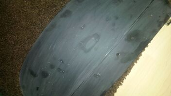

    da meine beiden Backen beide leichte Kratzer haben möchte ich sie neu (schwarz) lackieren. Da es keine tiefen Kratzer sind und auch sonst keine Dellen vorhanden sind wollte ich die Teile abschleifen, grundieren, schwarz lackieren und noch Klarlack drüber machen. Meine Frage ist jetzt, wie weit ich schleifen muss um grundieren zu können? Sprich wie viel vom alten Lack muss ab? Muss am Schluss nur noch blankes Bleck da sein oder kann auch noch alter schwarzer lack bleiben? Bisher habe ich schon eine Weile geschliffen, vom Blech ist aber noch nichts in Sicht. Momentan ist es einfach eine glatte, aber matt-schwarze Oberfläche (siehe Bild). Kann ich theoretisch jetzt schön säubern und dann grundieren?
    Habt ihr irgendwelche Empfehlungen für spezielle Marken für Grundierung, Lack und Klarlack aus der Dose?

    Also im Grunde ist die Vorarbeit nicht schlecht. Wenn es nicht 100%ig sein soll dann kannst darauf grundieren und lackieren, allerdings wirst du die kleinen (hellen) Kratzer gerade auf Schwarz unheimlich sehen.
    Wenns genauer werden soll, würde ich diese hellen kratzer mit einer Feinspachtel auffüllen, nochmals niederschleifen und dann (ganz wichtig) füllern und nochmals feinschleifen (P600-P800 nass)
    Darauf kannst du dann lackieren. Am besten bei einem Autolackierer, der auch Lacke in Spraydosen abfüllt, nach dem Lack fragen. Schätze mal das ein RAL Schwarz kein großer Unterschied zum Originalfarbton sein wird, da Schwarz generell nach einer gewissen Zeit etwas an Farbe einbüst, wirst du eine Neulackierung so und anders erkennen.
    Ein kleiner Tipp noch: lass die Finger von billigem Baumarkt-Lack, da hast du nicht lang Freude mit!
