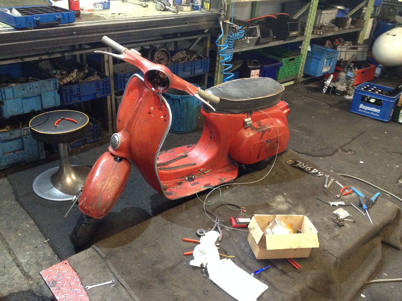

Jedenfalls ging es dann mehr oder weniger in folgender Reihenfolge weiter:
Der Motor hat einiges an Nerven gekostet! Hier mal was nicht funktioniert, dort noch mal ne Schaltklaue 3 mal auseinander nehmen und wieder zusammen bauen müssen. Wieso? So genau hab ich das auch nie verstanden, aber irgendwann hats dann funktioniert. Bei der Kupplung hat sich das dann alles noch mal in die Länge gezogen, aber dies einfach nur, weil mir ein nicht unerheblich wichtiges Teil einfach gefehlt hat. Da kann der Hersteller aber nix für. Im Gegenteil, er hat mich Porno Supportet!!(Dickes Danke an dieser Stelle!) Und schlussendlich hab ich ihn dann auch zusammen bekommen und konnte alles schon festschrauben und anschließend nach Hause fahren, mit dem Rad.....(noch) nicht mit dem Ri Ra Roller!
Dann ging es darum den Motor in die Karosse zu stecken, Reifen druff, Versager druff und ICH WILL DAS DING HÖREN!
Das sah dann so aus, besser gesagt hörte sich so an:
Hier muss gesagt werden: Nix eingestellt, Versager nur sehr grob bedüst, Vespatronic einfach nur draufgeschraubt.....aber seht und hört selbst!
So nun gings dann dran das alles noch so zu verbauen dass es auch nach was aussieht.
Zwischenzeitlich sah es folgendermaßen aus:![]()
