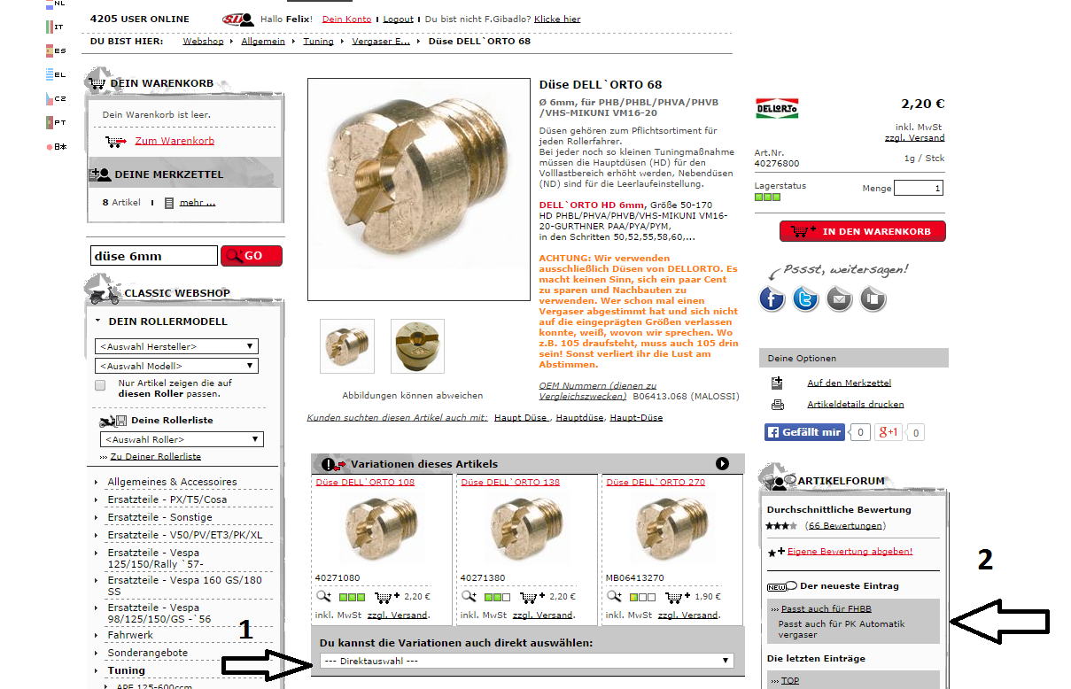

    Aha,und was sind das für HD,bzw wo kann ich sie den beziehen?
    rigendwas stand da mit 6mm?

    • October 3, 2014 at 17:32
    • #25
    Richtig 6mm, ich suche die kurz raus

    • October 3, 2014 at 17:37
    • #26
    Bei 1 kannst du dir die Verschieden Düsen aussuchen. Ich würde sagen du kaufst erstmal 80-85 ca, dann hast du ein Paar zum Abstimmen.
    Bei 2 Siehst du die Bewertung eins Users, der auch sagt das diese Düsen für den FHBB Automatik Vergaser passen.
    Ich habe selbst eine bei unserer Automatik verbaut, funktioniert ohne Probleme
